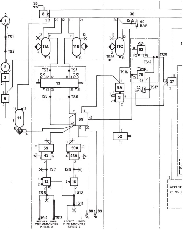

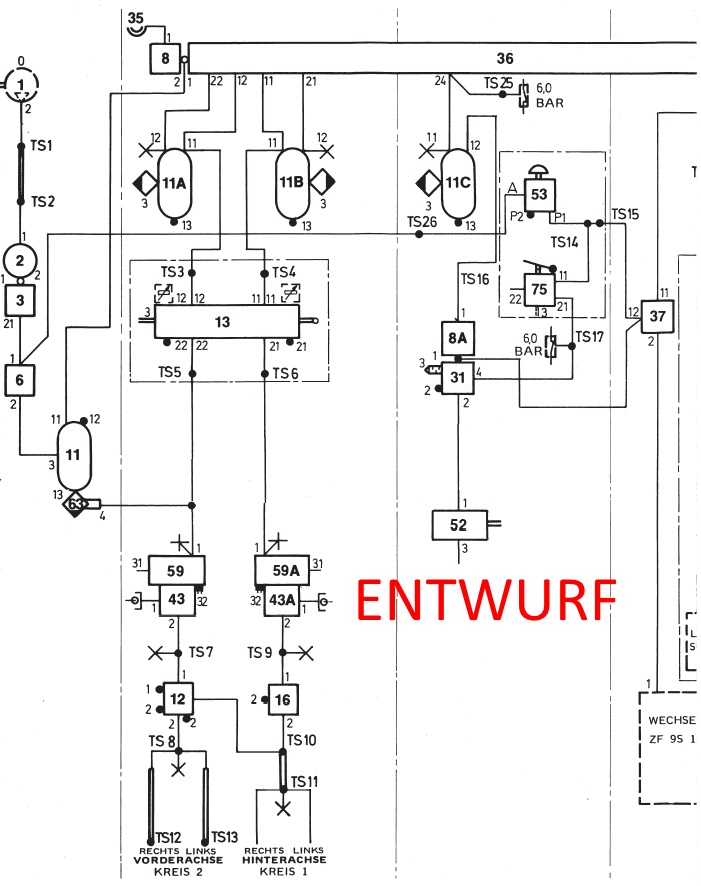

Da ich an meinem Fahrzeug keine Anhängerkupplung benötige und diese schon komplett demontiert habe. Möchte ich nun auch das Anhänger-Steuerventil entfernen.
Angehängt habe ich ein Bild vom originalen Druckluftsystem (laut Techn. Dienstbehelf) und den Entwurf von meiner Änderung.
Kann ich so wie skizziert das Anhänger-Steuerventil ausbauen oder spricht da etwas dagegen?

Moin!
Eine riesen Umbauaktion um ein Ventil entfallen zu lassen? Warum?
Einfacher wäre es, wenn die Druckluftkupplungen entfallen sollen, entweder die Köpfe abzuschrauben und Blindkupplungen zu verbauen, oder die Anschlüsse 12 und 22 am Ventil zu verschließen.

Habedere,
Vorschlag:
Steuerleitung verschließen und für die Druckleitung eine passende Kupplung besorgen.

Guten Morgen,
danke für Eure Antworten.
Die Kupplungen habe ich bereits entfernt und die beiden Anschlüsse am Steuerventil verschlossen.
Warum ich das Steuerventil entfernen möchte?
Ich habe sowieso vor am Druckluftsystem zu arbeiten da ich die Druckbehälter in den Rahmen verlegen möchte, dabei werde ich wahrscheinlich sowieso die meisten Leitungen anfassen und austauschen. Und warum sollte ich ein Steuerventil weiterhin rumfahren, wenn ich es nicht mehr brauche und es mir die Karre stilllegen könnte wenn es kaputt geht?
Momentan habe ich keinen Aufbau auf dem Fahrgestell und komme gut an alles ran. Da schaue ich auch was ich alles ausbauen kann.

Hallo Chris!
Deine Motivation ist in meinen Augen richtig: Teile, die nicht benötigt werden, aber eine ernste Fehlerquelle darstellen, sollten entfernt werden.
Ich habe das an meinem 911er auch gemacht: das nicht benötigte Einleitungs-Steuerventil der kombinierten Ein- und Zweileitungs-Anhängerbremse habe ich entfernt, so daß nur noch die Zweileitungsbremse zur Verfügung stand. Aus meiner Erfahrung heraus sind gerade Undichtigkeiten im Bereich der Anhänger-Luftversorgung und -Steuerung häufig, aber meist schlecht zu finden. Daher würde ich es immer wieder so machen.
