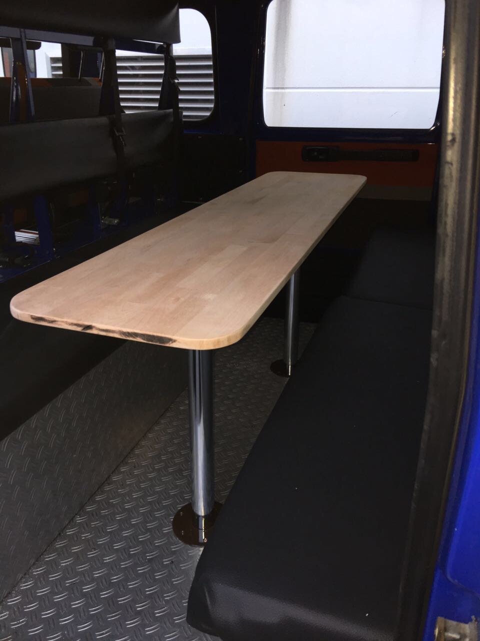

#5 Beitrag von meggmann » 2017-09-17 14:11:09
Lange Rohre raus kurze Rohre rein und fertig ist die ebene Fläche für Matratze. Die Tischplatte passt genau senkrecht unter die Sitze in Fahrtrichtung vorne. Wollte halt auch einen ordentlichen Tisch für ein paar Leute. Und beim Fahren stört es nicht.
Gruß, Marcel
