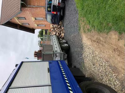

So ein Anhänger steht dem Dicken schon gut!
