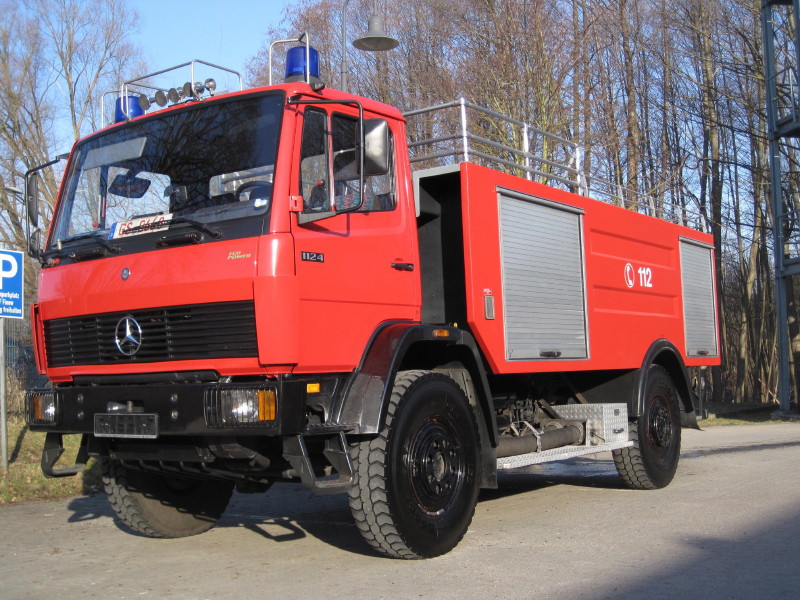

ok hört sich ja alles in allem nach einem überschaubaren aufwand an. weis jemand wo ich am besten so ein gebrauchtes FH herbekomme?
hab grade noch was gefunden: einen 1124 mit originaler einzelbereifung.
Sieht fast so aus als hätte der ein größeres Radhaus (standard FH?) oder irre ich. Welche reifendimension ist denn da verbaut ? ist der einfach nur massiv höhergelegt oder wurde da nich etwas anderes gemacht? Ist bei originaler einzelbereifung eine breitere Achse montiert oder wie funktioniert das?

Re: Mannschaftskabine kürzen oder ersetzen
"Gefunden" - soso
Das Auto ist ein TLF16/45W nach Brandenburger Norm. Die Autos stehen entweder auf 12.00R20 oder 365/80R20MPT. Das Fahrerhaus ist Standard, nur sind die Kotflügel breiter.
Zu möglichen Breiten der Allrad-VAs kann Pirx fundierter Auskunft geben - ich vermute aber mal, dass es da auch unterschiedliche Varianten gab.

wurden die am FH auch versetzt ? Weiß jemand ob so einer derzeit zum verkauf steht ? Wenn ja was man dafür löhnen muss ?Uwe hat geschrieben: Das Auto ist ein TLF16/45W nach Brandenburger Norm. Die Autos stehen entweder auf 12.00R20 oder 365/80R20MPT. Das Fahrerhaus ist Standard, nur sind die Kotflügel breiter.
Hallo brezzi,brezzi hat geschrieben:ok hört sich ja alles in allem nach einem überschaubaren aufwand an. weis jemand wo ich am besten so ein gebrauchtes FH herbekomme?
die einzelbereiften LN haben eine breitere Hinterachse, die Achsen bei meinem Fz. haben Trapezfedern und die VA ist nicht höher gelegt, FH ist Standard. Serienbereifung in meinem Fall 14.5 R 20. Die TLF16/45W (1124AF) haben 12.00 R 20 oder 14.5 R20 als Einzelbereifung (mind.einer ist auch hier im Forum vertreten).

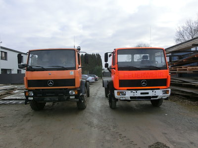

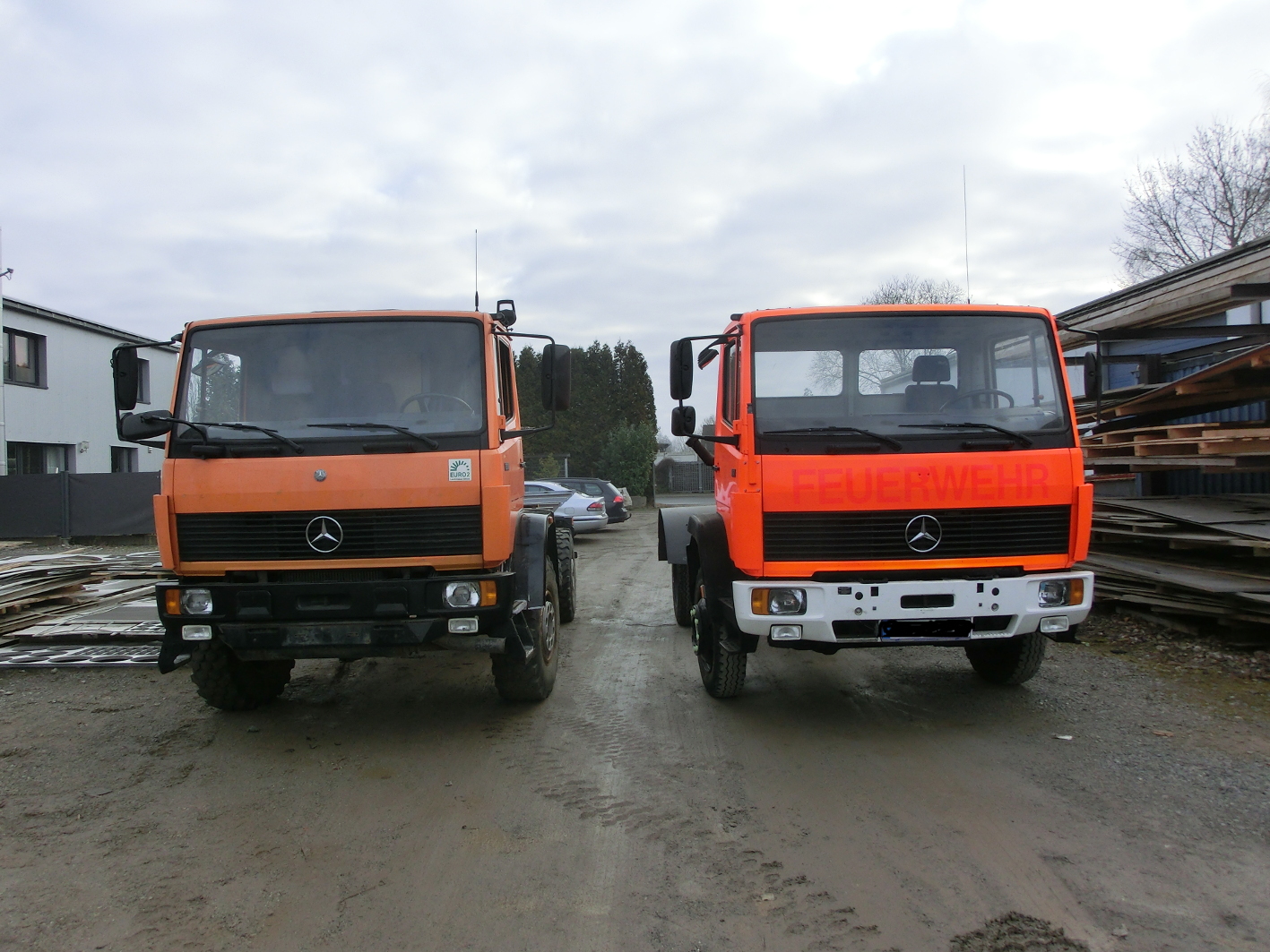

Hallo brezzi,
hier 'mal ein Vergleich zwischen MB 917 AF mit Parabelfedern Bereifung 9 R 22.5 und MB 1317 AK mit Trapezfedern und Bereifung 14.5 R 20. So gewaltig ist der Unterschied in der Höhe (auch der Radkästen) nicht!
Rüdiger

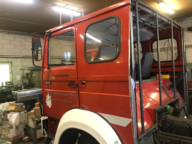

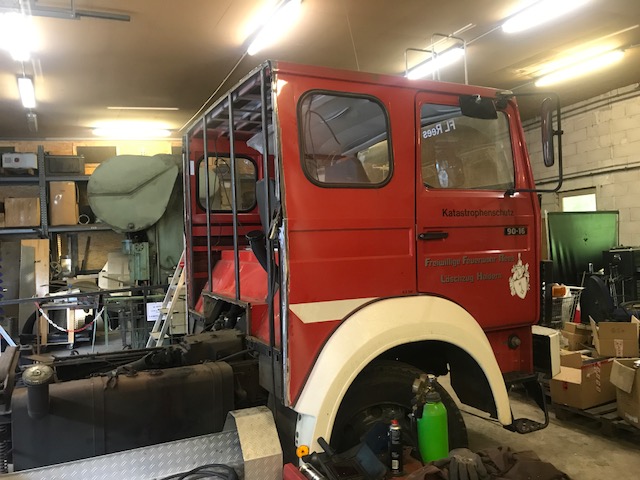

hat mal jemand ein Foto von einer gekürzten 90 - 16 Doka
v. Crossi
v. Crossi
Crossi hat geschrieben:hat mal jemand ein Foto von einer gekürzten 90 - 16 Doka
v. Crossi
schau mal bei 4wheel24, die bauen so etwas.
