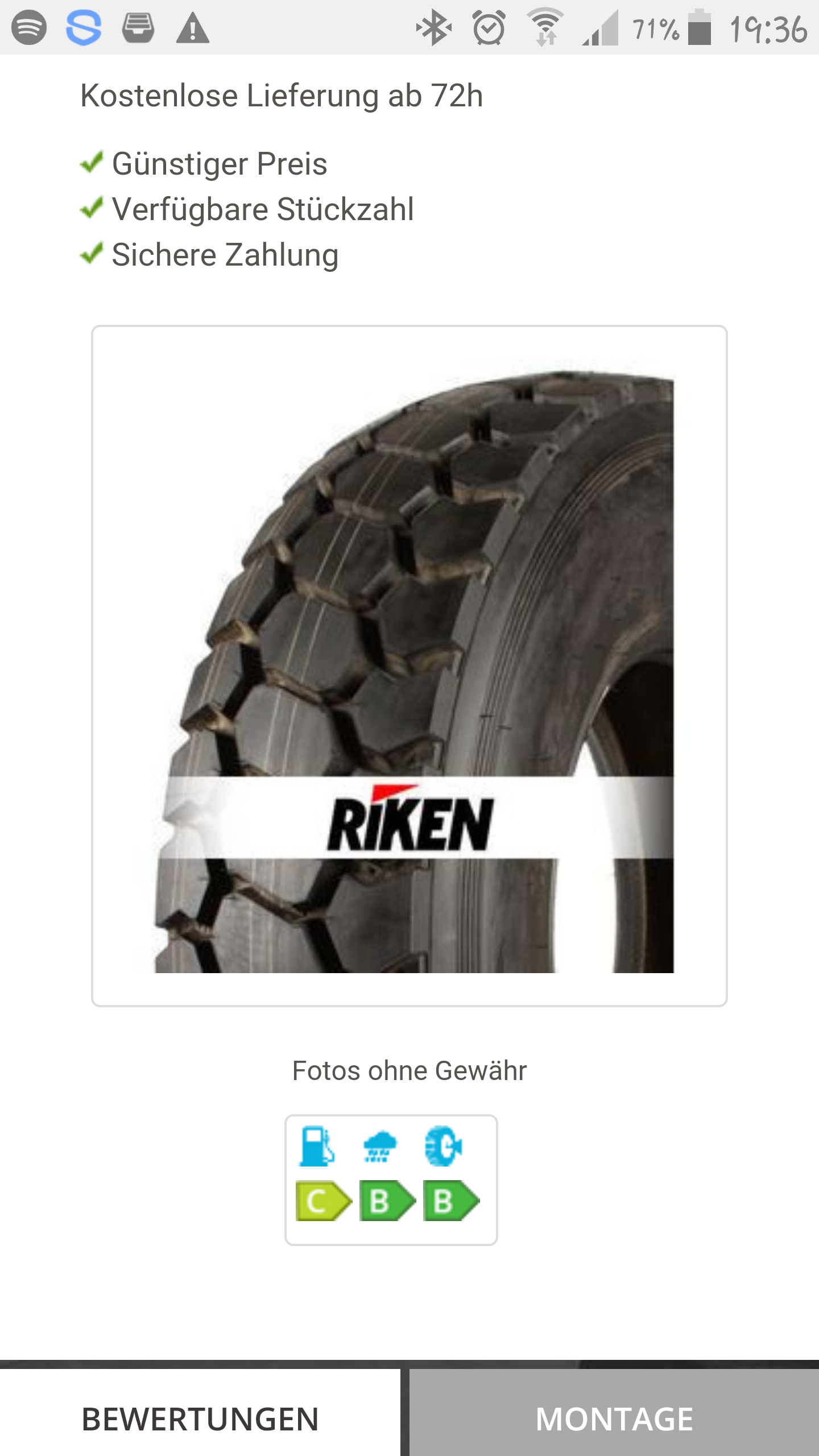

#1 Beitrag von Lutti » 2017-05-10 19:46:30
Riken Gripstar
385/65 R22.5 158K/160J
Sind runderneuerte reifen. Wenn man jetzt nicht so ein wüstenfreak ist, ist das dann eine Option ? Oder hat den schon jemand gefahren ?Preis liegt bei ca 370.-€.
LG Markus
