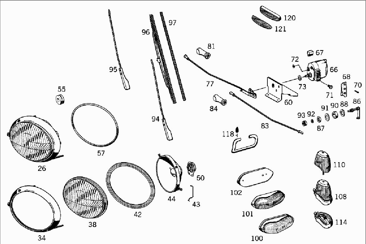

habe soeben die Scheibenwischerwelle bei Daimler abgeholt.
Gabs noch ganz normal am Teiletresen.
Bei meiner ist offenbar der hebel vom gestänge hinten auf der Welle lose...
Auf den Zeichungen im EPC ist es nicht so gut zu erkennen, und angeblich gibt es die ganzen einzelteile an Dichtungen und Überwurfmuttern etc nicht mehr, aber das ganze kam schlussendlich als baugruppe mit Dichtugummis etc alles beieinander.

Re: Threade gesucht Kurzhauber Scheibenwischerachsen
habt ihr hier eine Teilenummer?
Die Welle an meinem A-Modell "wandert" weil die Nut für den Sprenging ausgejackelt ist.
Freddy
Freddy

- Beiträge: 16986
Pos. 86 = A 322 824 00 07 Antrieb
Pos. 87 = A 000 990 56 51 Mutter
Pos. 88 = N 000 433 010 510 Scheibe
Pos. 90 = A 000 997 29 41 Dichtring
Pos. 91 = A 000 824 12 82 Scheibe
Pos. 92 = A 000 824 09 98 Dichtung
Pos. 93 = A 000 824 06 99 Hülse
