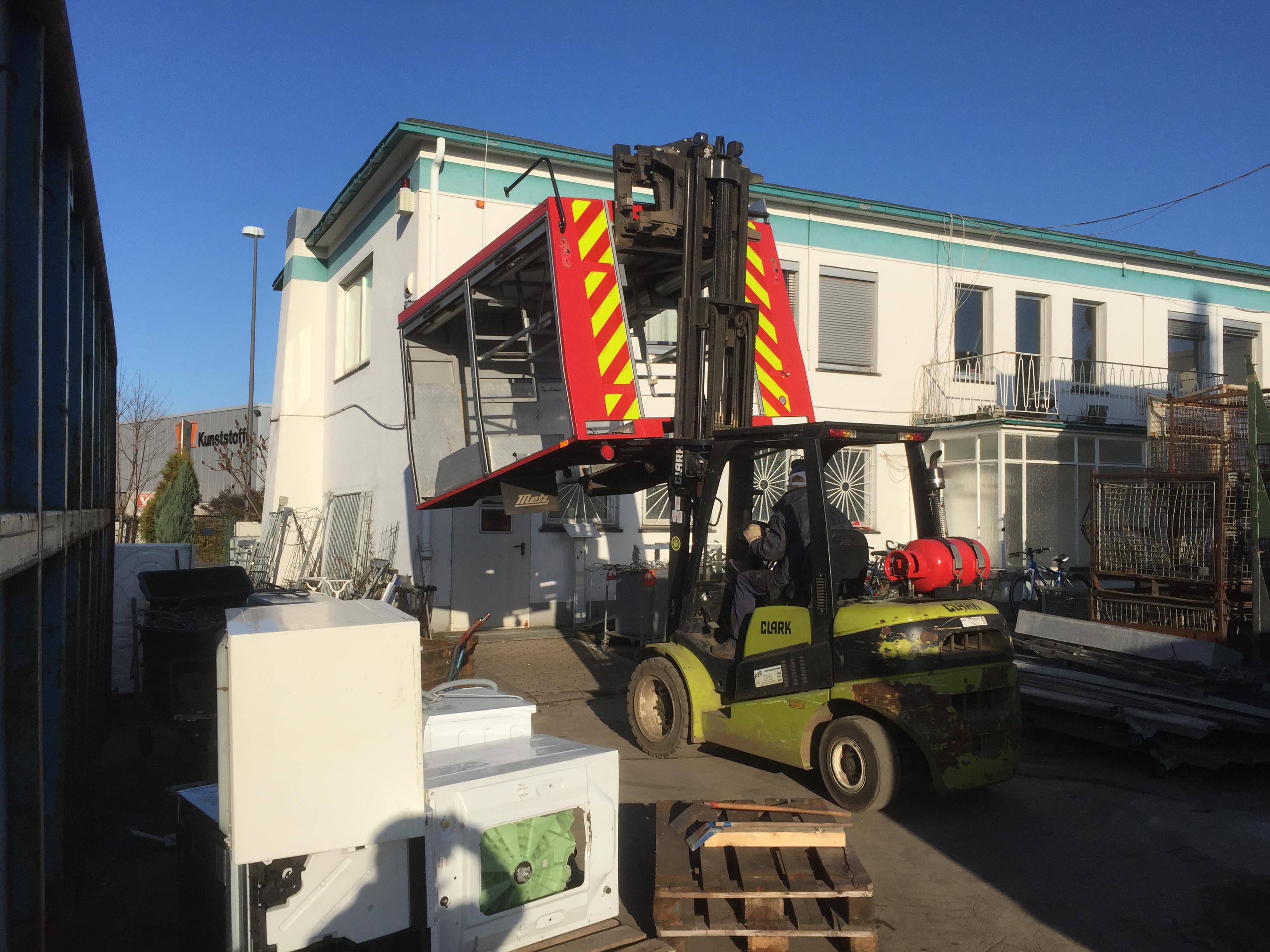

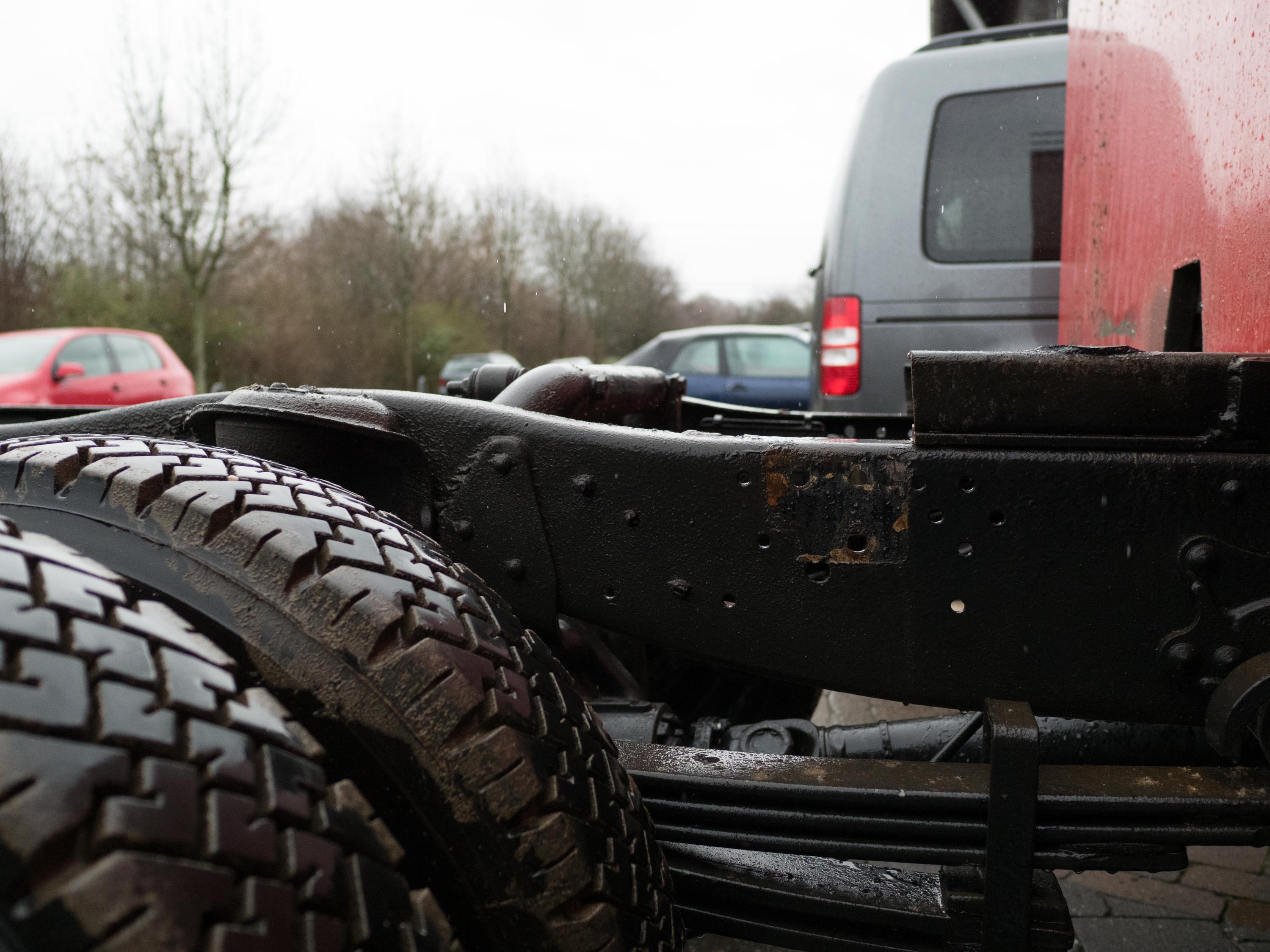

Jetzt fing erst mal die Arbeit an. Aufbau abnehmen...

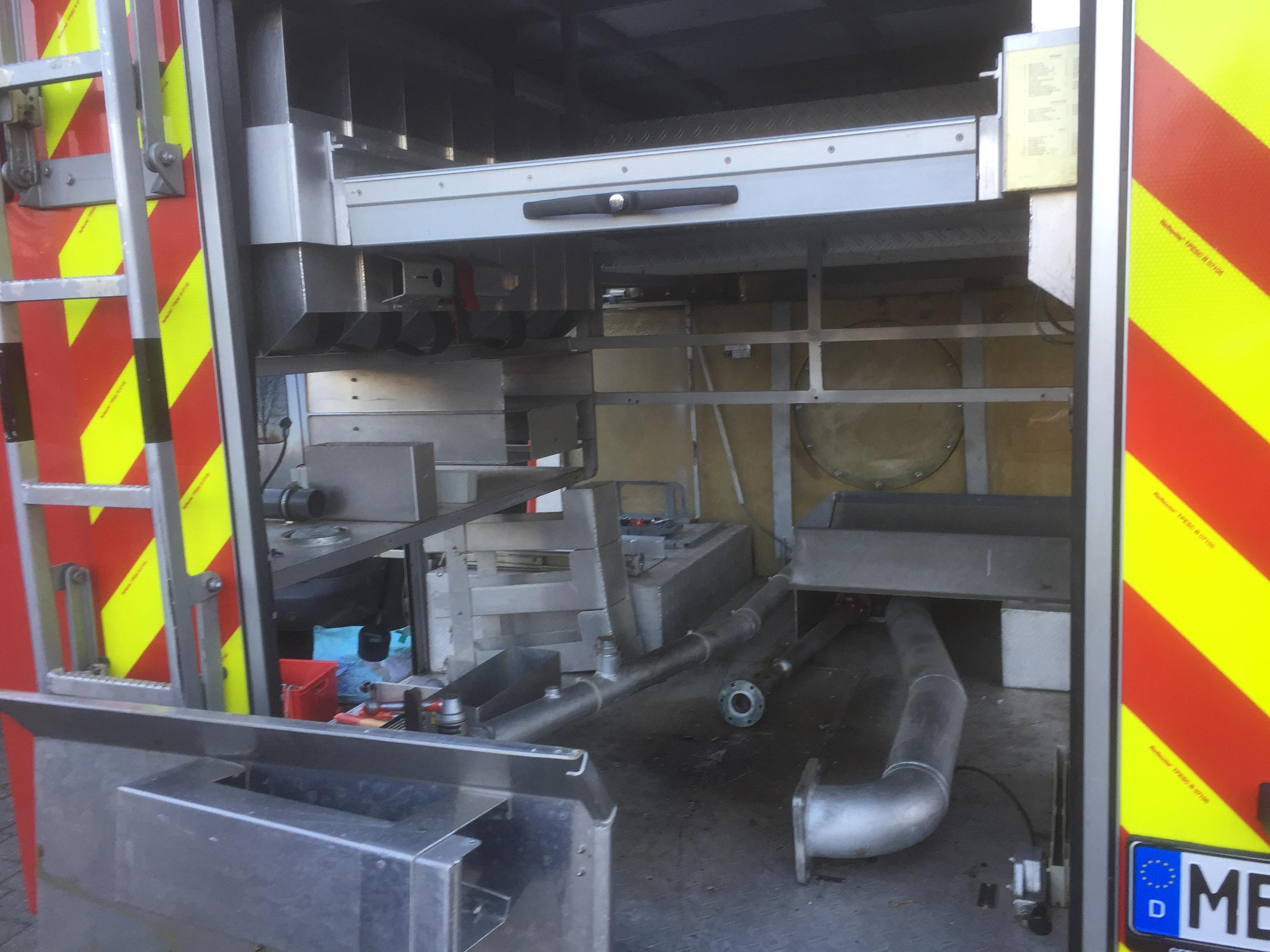

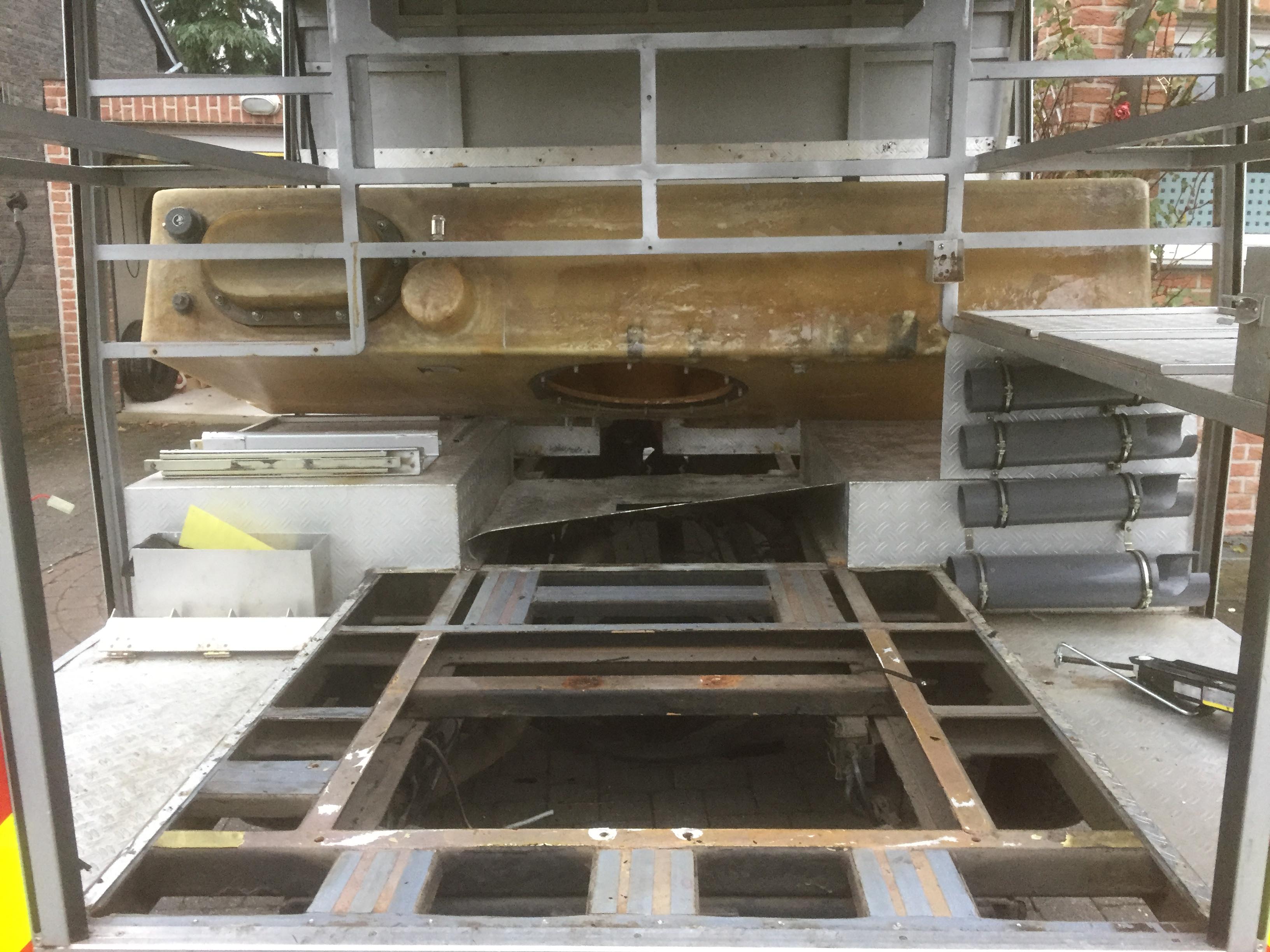

Zunächst das ganze Geraffel der Schläuche, Pumpe und Tank...

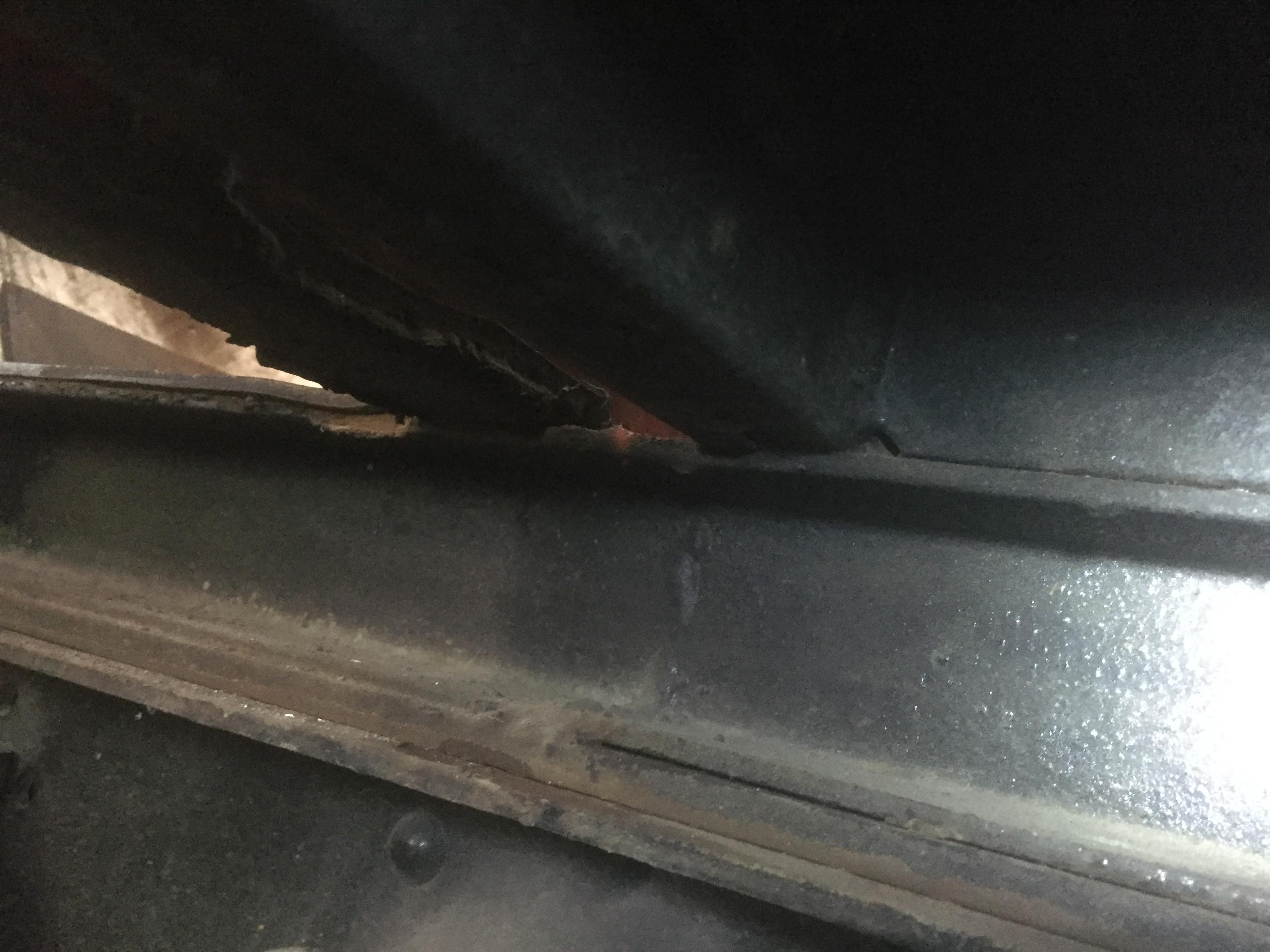

Hat ein bisschen gedauert das auszubauen. Teilweise waren die Komponenten geklebt und der Wagenheber mußte helfen.

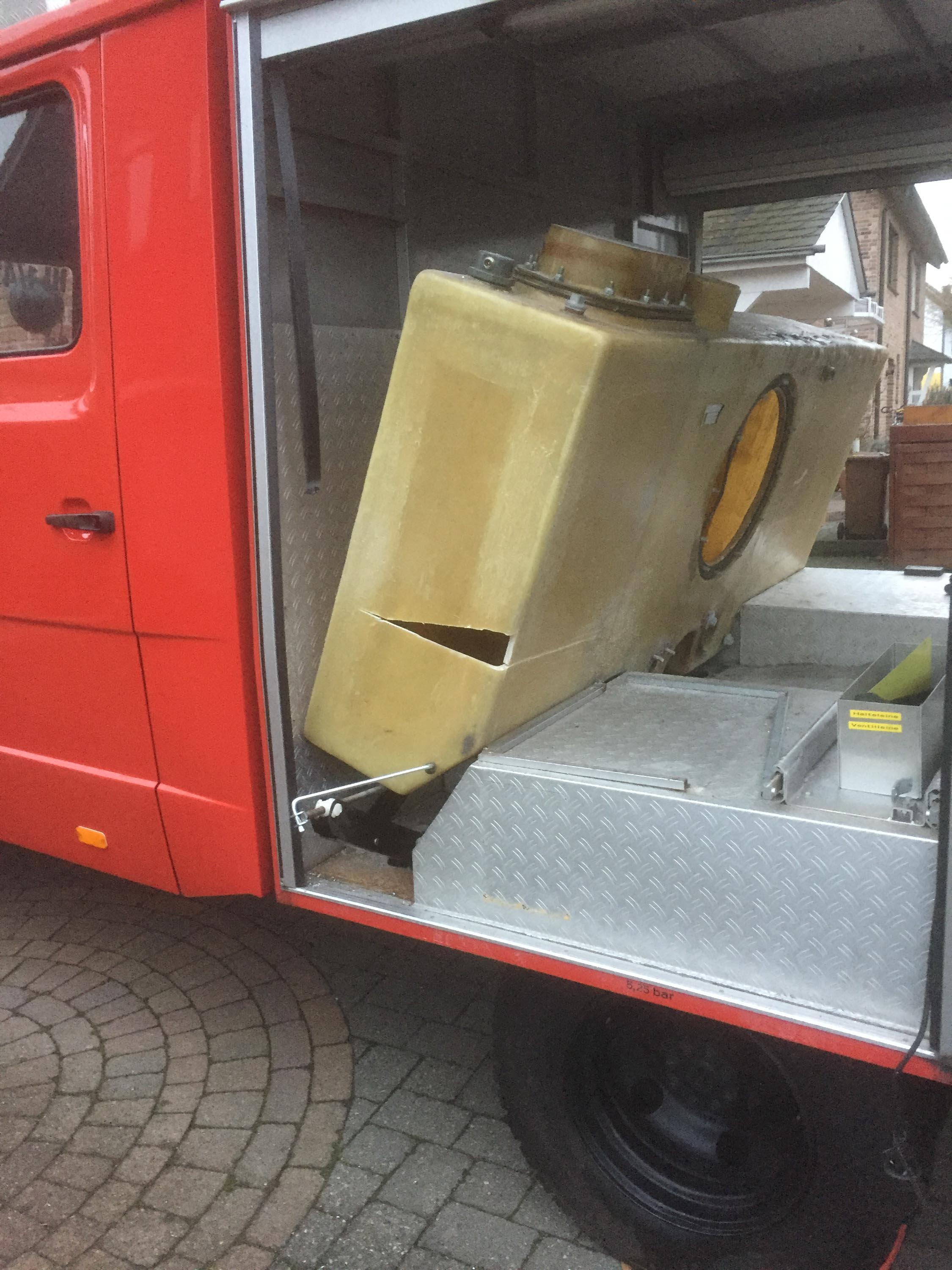

Wie ihr seht, habe ich erst probiert in den Tank zu schauen, um zu sehen ob der zusätzlich verschraubt ist. War nicht der Fall.
Den Glasfaser-Tank mit der Flex zu bearbeiten, war aber auch nicht so witzig (trotz Maske und Brille).
Besser war die Stichsäge, die wurde nur leider sehr heiß.
Naja, ging dann auch ohne.

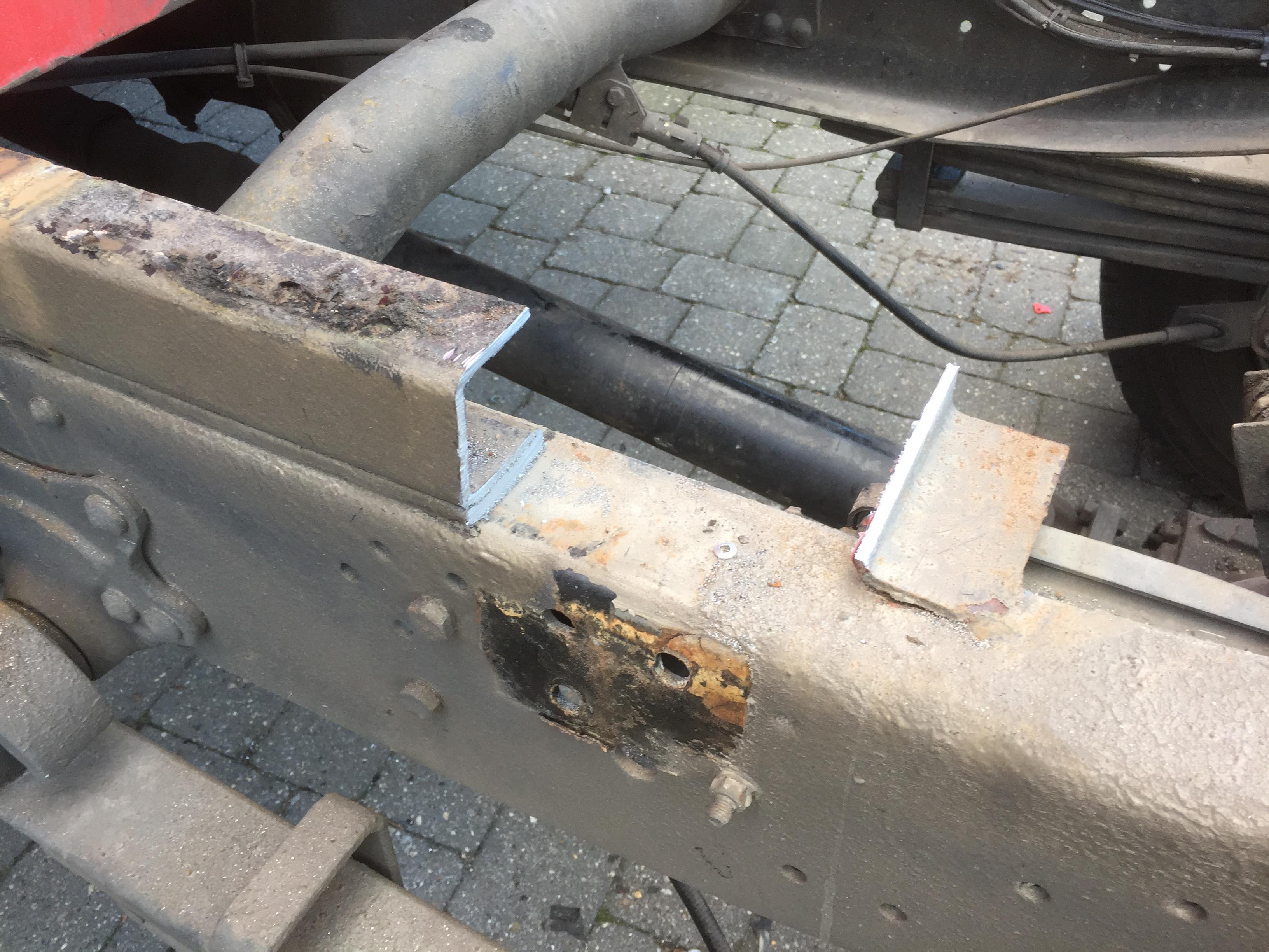

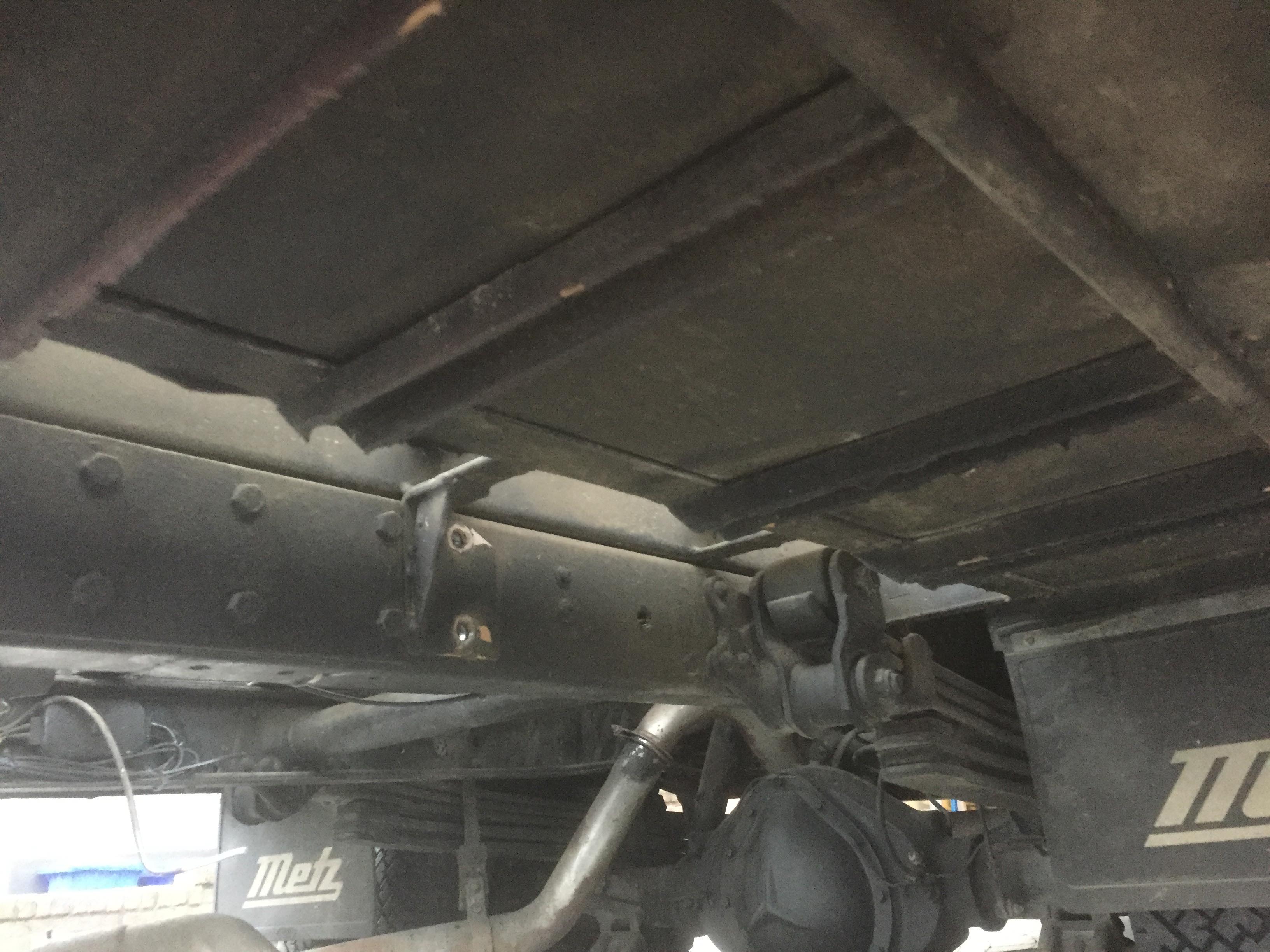

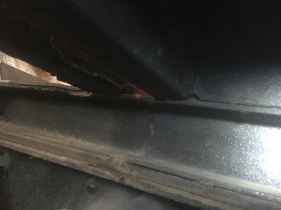

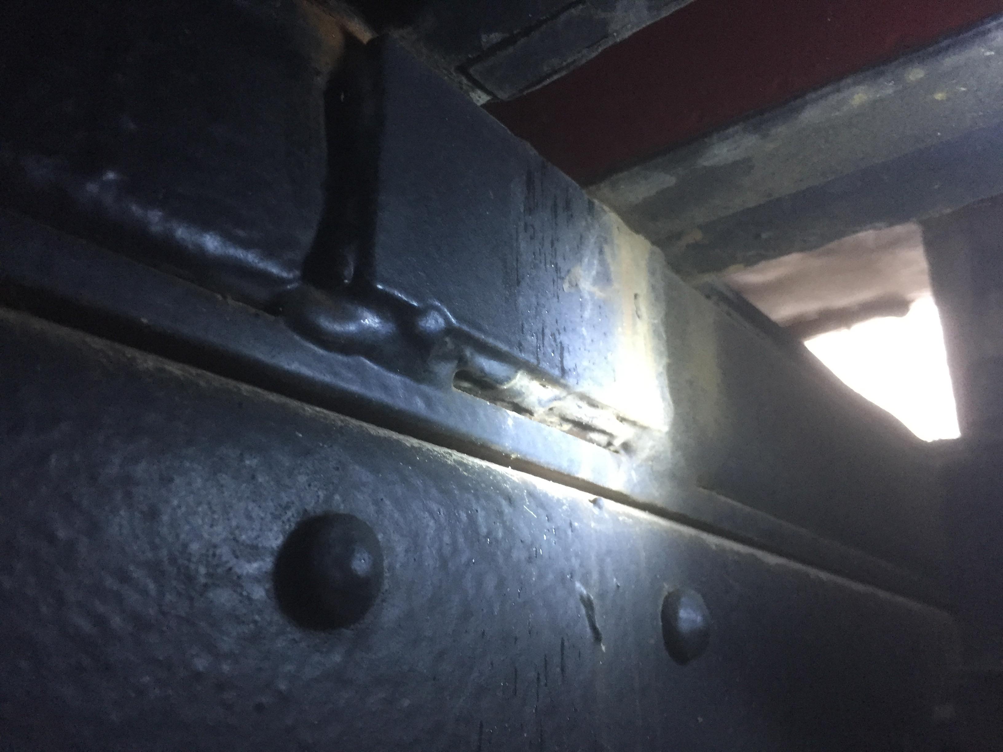

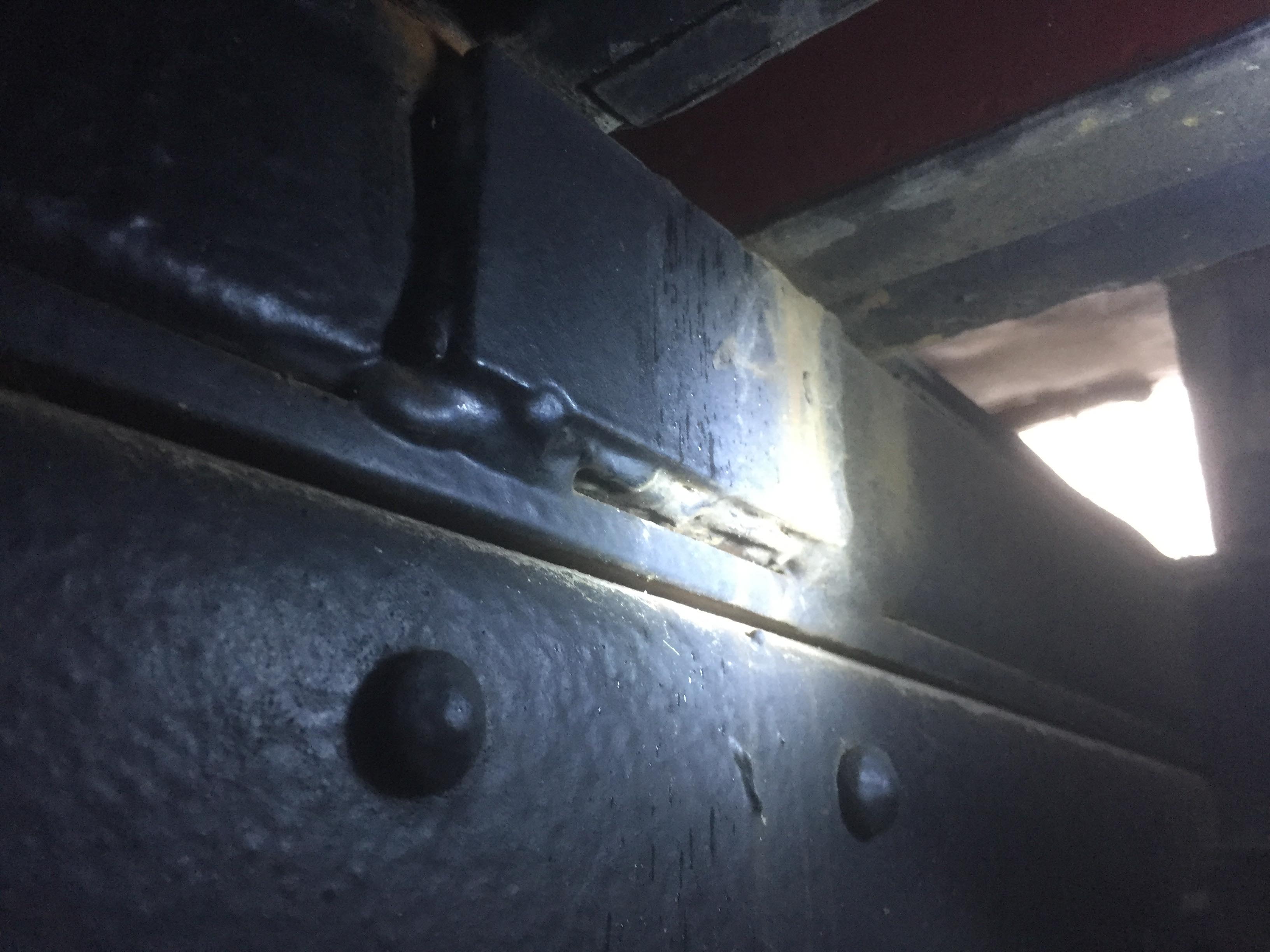

Dann mußte der Hilfsrahmen, der wie bei Pirx bis unter die Doka reicht getrennt und abgeschraubt werden...
Was ich nicht erwartet hatte war, dass der Hilfsrahmen am Rahmen angeschweißt war.

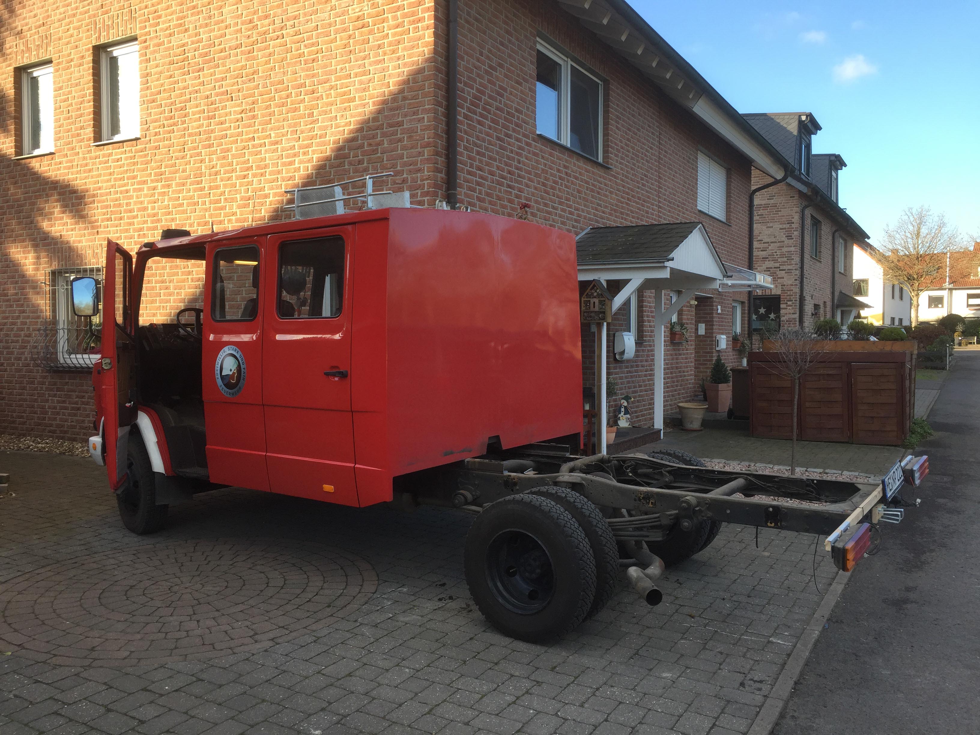

Habe das dann auch getrennt und nun ist der Aufbau ab.
Wirkt nicht mehr so harmonisch, ist aber erst mal ein guter 1. Schritt.
So, jetzt schaue ich mal ob ich dass mit den Bildern verstanden habe...
Sagt doch mal was zur Basis. Ich werde hier noch ein paar mehr Bilder einstellen, aber für heute ist Schluss.
Schönen Abend noch
Philip

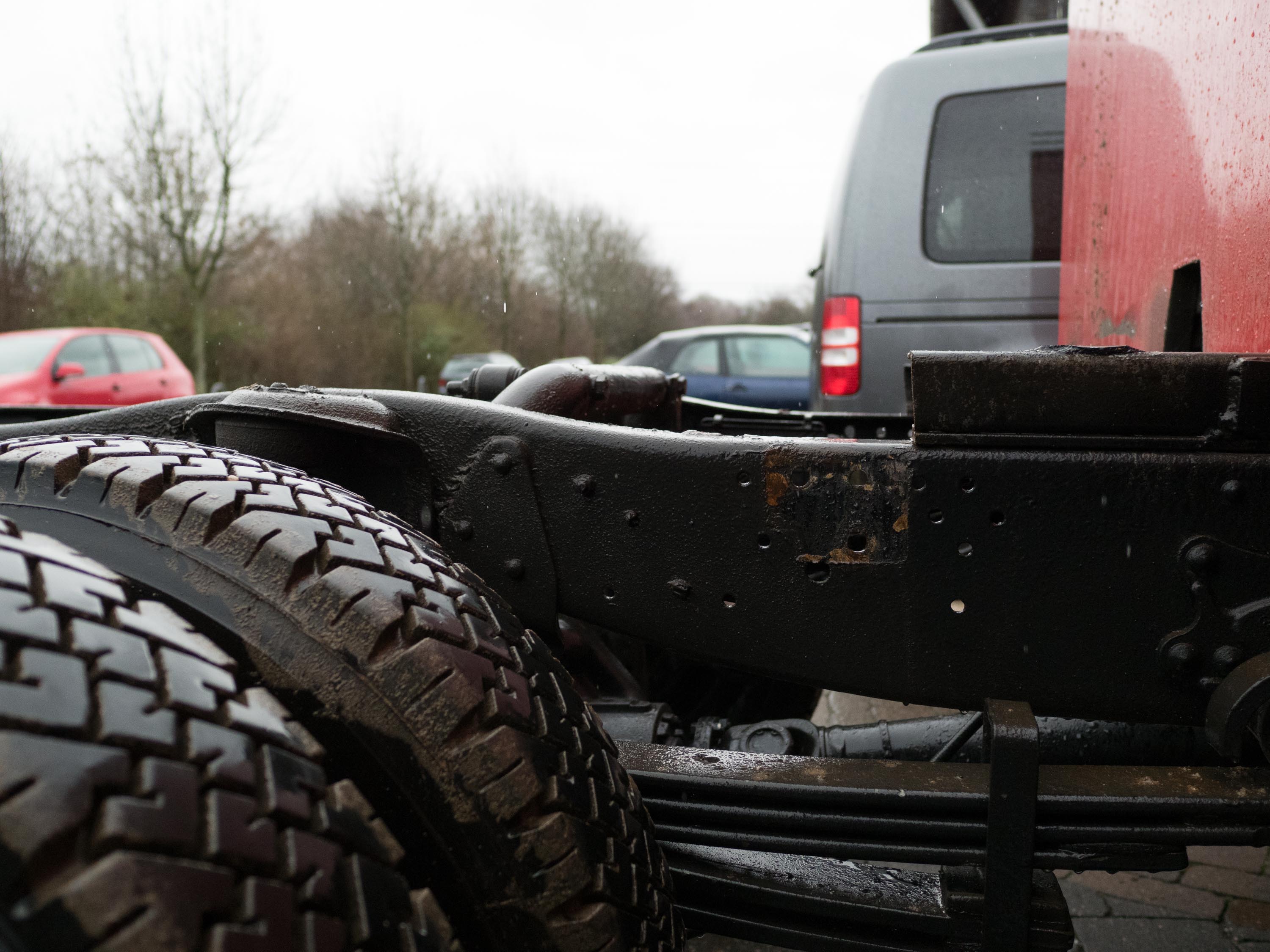

Aktuell hat er wie auf dem letzten Bild 3220kg bei zulässigen 7,5t.
Also doch ein gefliestes Bad ;-)
