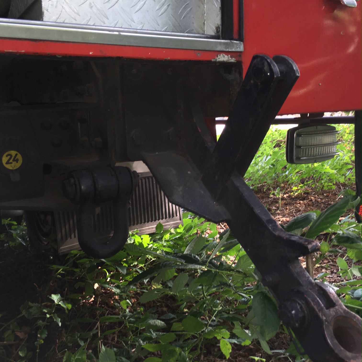

ich möchte die hinteren Schlauchhaspelhalterungen entfernen. Die Haspeln sind unten mit je 2 Bolzen/Muttern und oben mit einer Schraube mit Innensechskant und Mutter befestigt. Der Innensechskant hat 9mm. Die Mutter ist glaube ich größe 24 oder so...
Mein Problem ist jetzt, dass der Innensechskant stabiler ist wie die Schraube, also das Ding einfach ausnudelt.
Frage ist jetzt wie bekomme ich das Ganze rückstandsfrei entfernt ohne dabei den Rahmen oder die Haspel 'putt zu machen. Flexen scheidet somit aus. Schraube aufbohren stelle ich mir bei ner 8.8er in der Größe ziemlich unangenehm vor. Ich hab es mit 'nem Bunzenbrenner/Lötlampe aus'm Bauhaus versucht, aber entweder hat das Ding nicht genug Saft oder ich nicht genug Geduld...
Hat einer der anwesenden Ideen?
Es geht nur um die oberen Verschraubungen mit Innensechskant, die unteren hab ich schon gelöst bekommen. Nur bei den oberen dreht mir mein 9mm Winkelschraubendreher die Aufnahme rund.

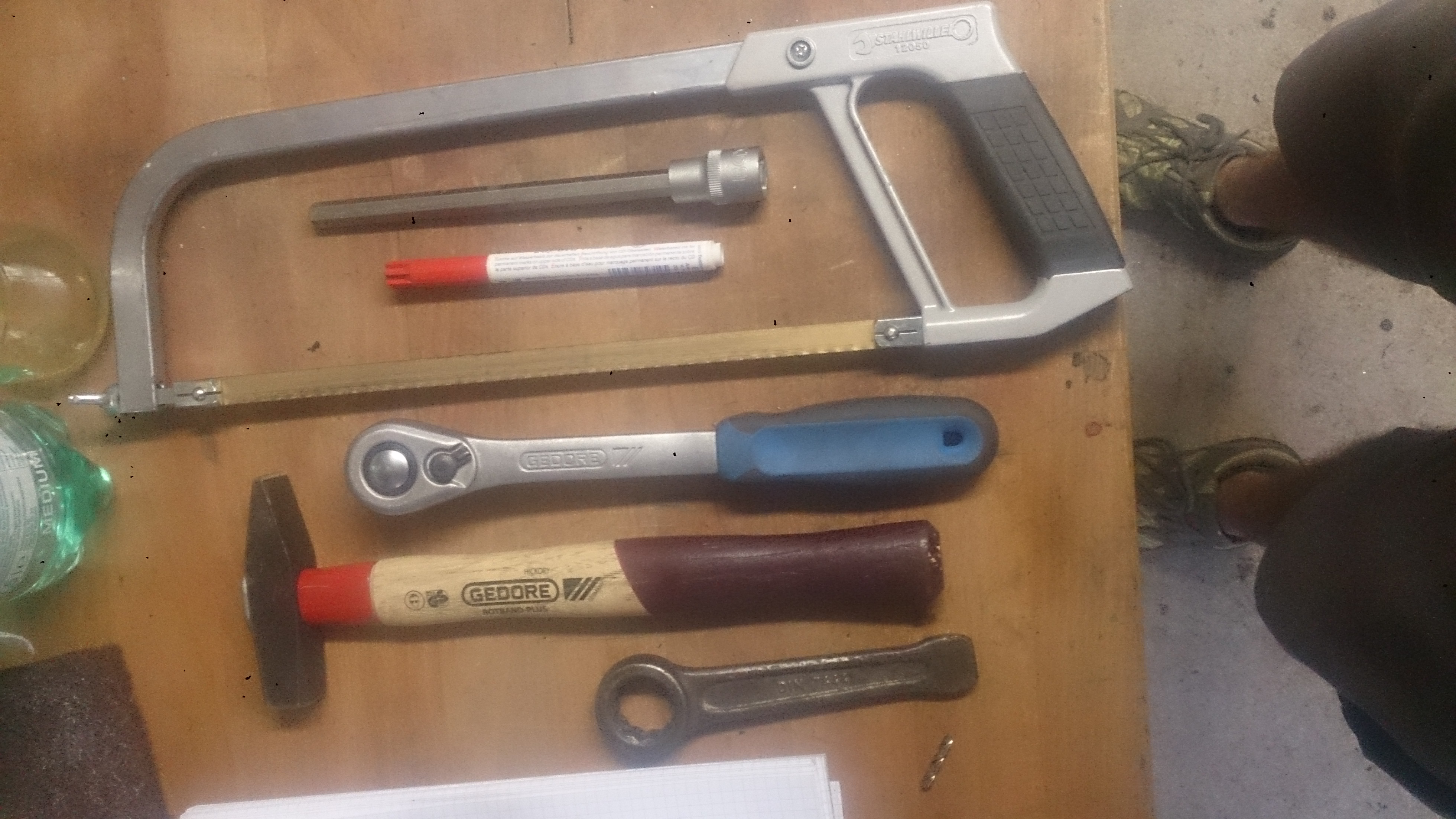

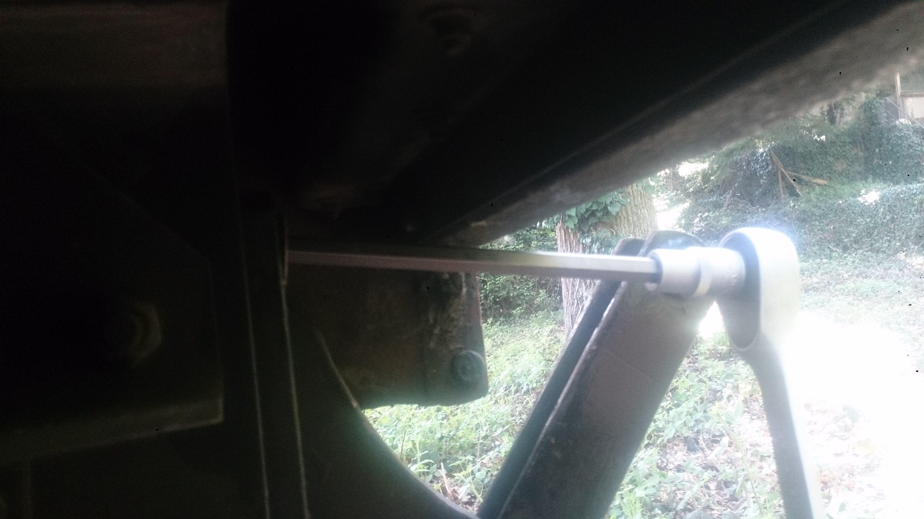

Guten Abend,
es hat zwar etwas länger gedauert, aber ich hab es (fast) geschafft.
Zur Vorbereitung hab ich die Verschraubungen mit Caramba über einen längeren Zeitraum behandelt.
Da der Knarrenkopf zu sehr aufbaut habe ich mir u.a. einen 1/2"-Innensechskant-Aufsatz für die Knarre in 10x200mm vom Chinamann besorgt.
Folgendes Werkzeug hat die Arbeit getan: Für die beiden Inneren Schrauben hat das sehr gut funktioniert. Einfach mit dem Hammer den Innensechskant in den Schraubenkopf gedengelt bis er von selbst sitzt und dann mit der Knarre aufgeschraubt. Der Schlagringschlüssel hält von hinten die Mutter fest.
Bei den Äußeren hat der Aufsatz zu sehr aufgebaut, da muss ich nochmal mit der Flex ein wenig die Länge anpassen. Ich hab es erst mit der Säge versucht, aber das hat mir dann doch ein bisschen zu lange gedauert... Mal sehen was die nächsten Tage bringen. Danke euch für die Hilfestellungen! Den Tipp mit dem Schweißgerät konnte ich jetzt (in Ermangelung von Schweißfähigkeiten) noch nicht versuchen. Aber da noch ein 10mm Inbus aus China auf mich wartet werde ich mal die Variante mit dem in Stücke flexen und Ringschlüssel versuchen
Nochmals Danke für die Tipps
