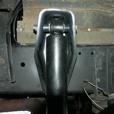

Nachdem ich dann neue Stoßdämpfer Vorn drin hatte, haben wir ein anderes Auto! Die Stoßdämpfer haben einen ERHEBLICHEN Einfluß auf das Fahrverhalten des G90.
Ich habe jetzt zwar stärkere Stoßdämpfer als original -
aber das entscheidende war, das die alten komplett hin und somit wirkungslos waren - was bei uns zu dem beschriebenen Fahrverhalten führte.
Eine zweite Sache die das Fahrverhalten aus meiner Sicht positiv beeinflusst hat war der Einbau neuer, stärkerer Federkakete an der Vorderachse.
Damit fühlen sich alle Federwege deutlich straffer an.
viele Grüße
Stefano
Das kommt mit bekannt vor. - Insbesondere die Nickbewegungen mit Nachschwingen......Auch Bodenwellen im Asphalt, die man kaum sieht, oder sogar nur schlecht eingepasste Gullydeckel sorgen für ein Schwanken und Nicken, dass auch immer nachschwingt...
viele Grüße
Stefano

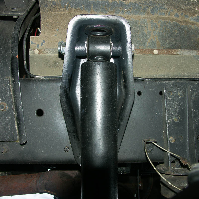

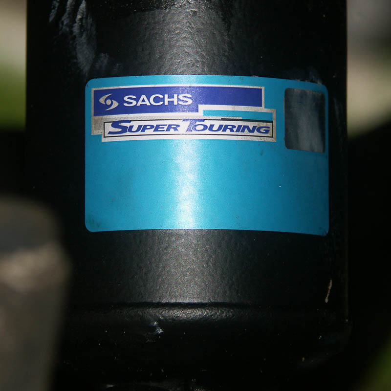

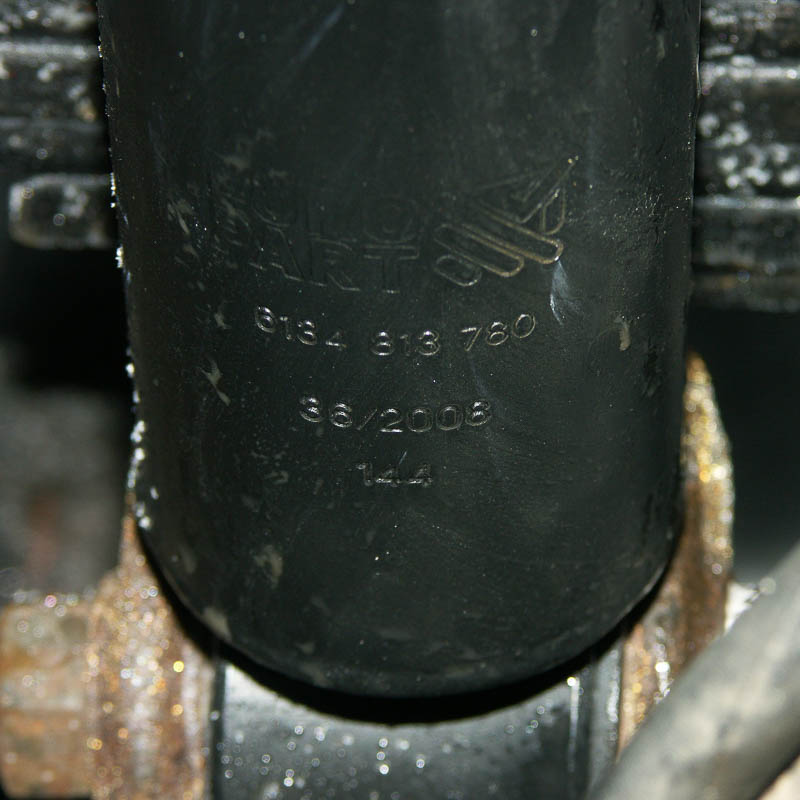

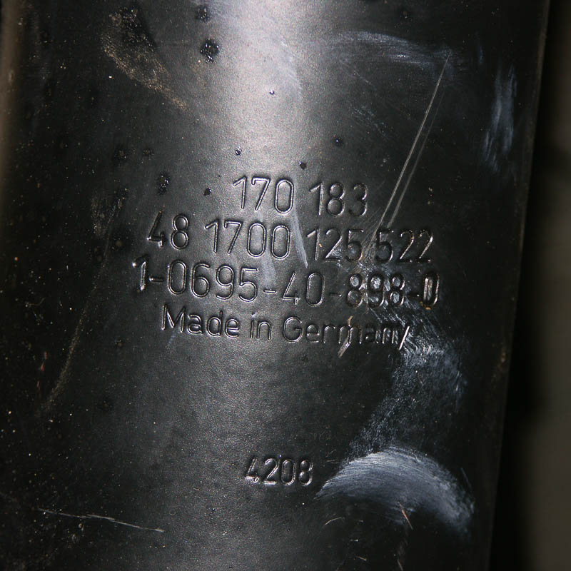

... Nachtrag zu den Dämpfern.
Ich habe ganz "normale" Stoßdämpfer verbaut - also keine original MAN
Sind von Europart und kamen aus der Erinnerung auf ca. 100,- das Stück
Edit:
Der Vollständigkeit halber - hier auch die von der Hinterachse Viele Grüße
Stefano
Edit:
Stefano

Erst mal vielen Dank für die Antworten und vor Allem für die Bilder der Dämpfer. Mit Hersteller-und Typbezeichnung habe ich schon mal einen Basiswert für die Dämpferrate. Dann stehe ich beim Fachmann am Montag nicht ganz so unbeleckt da ;-).
Und weiss noch jemand was zur Stabilisatorfrage zu sagen?
Danke und Gruss, Ulf

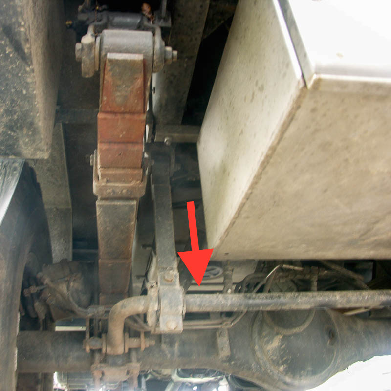

Ich hab einen Stabi an der Hinterachse - vermute aber mal das ist so Standard.
Generell ist das ein sich verwindender U-Förmiger Federstahl der an Achse und Rahmen montiert wird.
Dadurch wird das unterschiedliche Einfedern der Achse rechts-links nicht verhindert, aber "gehemmt" was auf der Straße, schneller Fahrt und mit Beladung von Vorteil ist.
Hier ein Bild davon: Stefano
