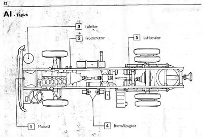

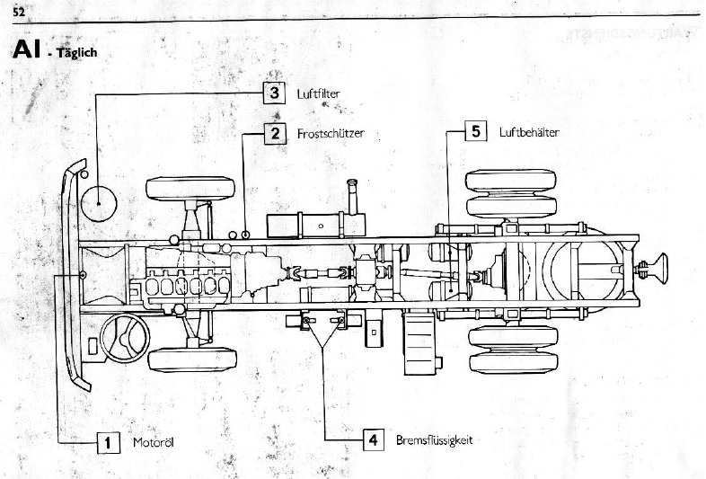

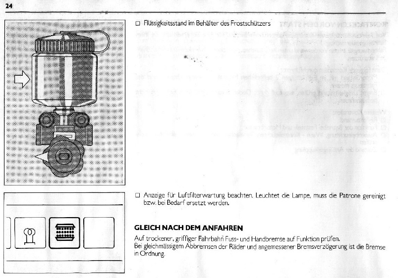

Re: Iveco 90-16 AW : wo ist die vermaledeite Frostschutzpump
Wie beschrieben,
Fahrtrichtung rechtes Radhaus oben auf dem Rahmen - kommt man besser dran wenn man das Führerhaus kippt (siehe Bilder)
