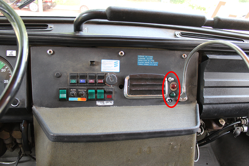

Das ist mein erster LKW und bisher ist noch nicht mal der richtige Führerschein vorhanden. Ich habe im Cockpit zwei Schalter mit denen ich noch nichts anzufangen weiß. Weiß irgendwer wofür die sind? Im Armaturenbrett sind auch noch 2 Knöpfe die vermutlich irgendwelche Funktion von einer nicht mehr vorhandenen Feuerwehrausrüstung geschaltet haben. Weiß jemand wofür die waren?

Der Schalter mit dem blauen Kringel könnte eine nachgerüstete Intervallschaltung für die Scheibenwischer sein. Schon mal dran gedreht?

Der blau umrandete Drehknopf könnte zur Dimmung der Instrumentenbeleuchtung sein. Die anderen unbekannten Schalter sehen sehr nach nachträglich reingefummelt aus. Das kann alles mögliche sein, da hilft nur ausprobieren und/oder Leitungen verfolgen. Manche Schalter an einer Feuerwehr funktionieren nur in Kombination, zum Beispiel geht der Arbeitsscheinwerfer nur, wenn gleichzeitig das Standlicht eingeschaltet ist.

... Trööte geht nur wenn Blaulicht an ist, auch so ne feuerwehrtypische Verschaltungskombination ...blaumrandet könnte auch der Leerlaufversteller sein ...

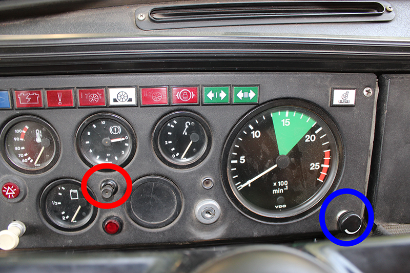

Re: Einzelbereifung MAN 11.168
Also die beiden eingekreisten Sachen auf dem letzten Bild sind original.
Blau eingekreist ist die Helligkeitsregelung der Instrumentenbeleuchtung.
Rot eingekreist ist der Prüfknopf für die Kontrolleuchten von Bremsdruck Kreis 1; Bremsdruck Kreis 2 und Bremsflüssigkeitsstand. Wenn die Zündung an ist und du den Knopf gedrückt hälst müssen diese drei Kontrollleuchten leuchten.
