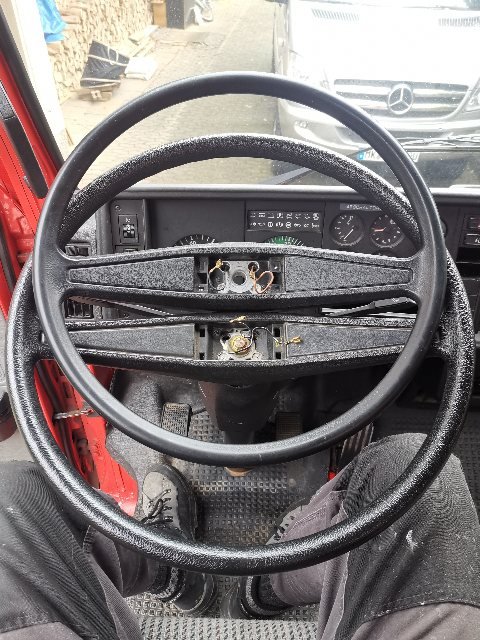

Mein G90 hatte ein Lenkrad mit 50cm Durchmesser und ich habe ein T3 Lenkrad mit 45cm Durchmesser eingebaut. Ging plug&play und ist optisch nicht zu unterscheiden.
Darauf achten, dass der Schleifring für die Hupe intakt ist. War bei meinem vom T3-Lenkrad nicht der Fall und der Austausch ist fummelig.
Bernhard
