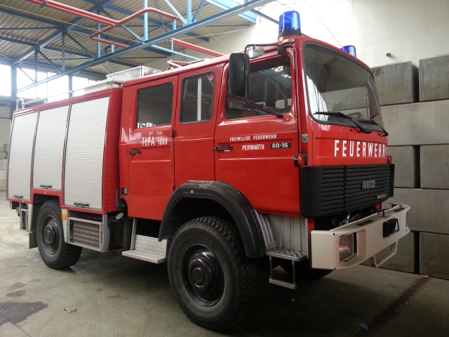

Wir freuen uns euch mitteilen zu dürfen das wir seit gestern Mittag auch ein Laster haben. Und zwar den da. nun kann das Projekt Laster beginnen :-)
Ziemlich sicher, und ich denke da geht es nicht nur mir so, werde ich Euch in Zukunft mit allen möglichen Fragen bombardieren. Die eine grundlegende Frage hat sich schon während der Probefahrt bei mir aufgedrängt. Wie bekomme ich die Drehzahl bei Tempo 80 km/h runter? Da die Reifen eh 26 Jahre auf dem Buckel haben und teilweise sehr verschnitten sind, muss ich diese eh wechseln.
Der Iveco hat bei Tempo 80 km/h etwa 2'300 U/min. montierte Reifen sind 315/80R 22.5 (Abrollumfang 3'279mm).
Wie hoch wäre die Drehzahl bei 80 km/h mit meinem Wunschreifen: 12.00R20 (Abrollumfang 3'419mm) und wie hoch könnte die Endgeschwindigkeit etwa sein, wenn Sie jetzt 90km/h ist?
Ich komm einfach nicht drauf wie ich den Dreisatz aufstellen muss, aber hier im Forum hat es bestimmt irgendwelche Spezialisten auf dem Gebiet.
PS: falls Jemand andere Vorschläge zur Drehzalminimierung hat, sind diese natürlich willkommen. (Schaltgetriebe ZF S6/36, Verteilergetriebe Getrag 304)
Gruss aus der Schweiz
Gregor

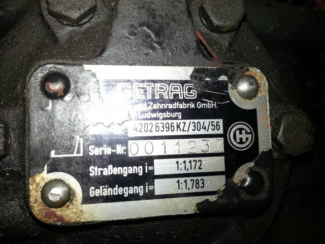

So Gregor,
nochmal Glückwunsch zu Deinem schönen Laster.
Hier das Verteilergetriebe mit der anderen Übersetzung (wie ich es verbaut habe).
http://www.partworld.eu/VehicleDetail.a ... nguageid=3
Anhand der Umbereifung 12.00 mit dem Abrollumfag gewinnst Du schon einiges.
Ein Rechner gibt es hier im Forum für den Unterschied der Bereifung.
Wird sich schon jemand melden.

Da wird vermutlich das schnellere VTG verbaut sein. Dasselbe wie Tom oben schrieb. Ich habe dieses im Anhang drin. Habe auch noch nen Pic von der Drehzahl.
Ähmm wegen den Felgen: wenn ich irgendwo passende 9x20er kriege, stehen die 8.25x22.5er selbstverständlich zum Verkauf.
Gruess gregor
Edit: Bild funkt nicht. Drehzahl ist bei 80 km/h ca. 2300 u/min
