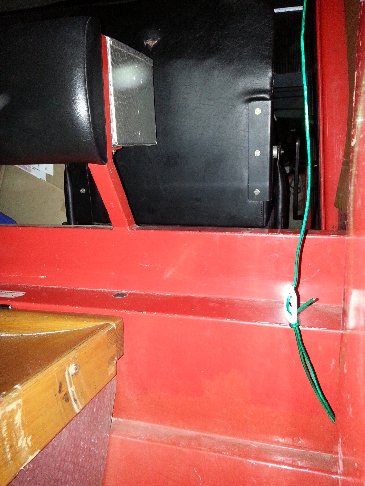

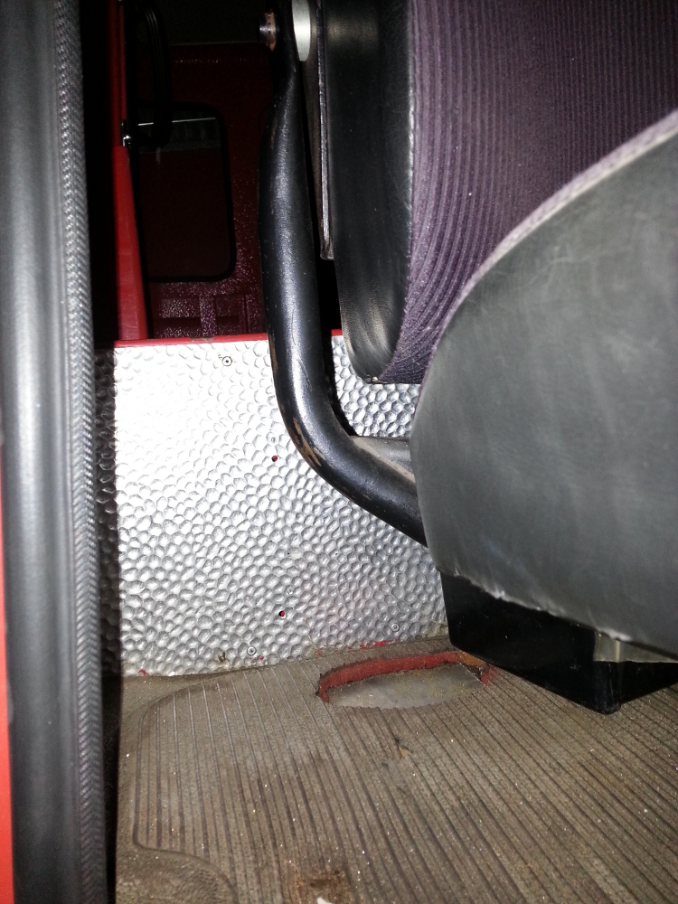

kann man - ohne die Statik des Fahrerhauses zu gefährden - das Profil hinter den Vordersitzen entfernen (in dem Sinne, dass man eine "ebene" Fläche bis zu den hinteren Sitzen hat und vielleicht mit Drehsitzen am Tisch hinten sitzen kann)?
Um dieses Profil geht es:
(von vorn hinter den Vordersitzen)
(von hinten)

in die Richtung hatte ich auch mal gedacht
war mir aber im Grunde zu brandig.
Du bedenkst das da Punkte für die Sicherheitsgurte liegen.
Die Sitze zu drehen könnte auch bedingt des Motortunnels nicht gehen
da musst Du ja drüber weg kommen
Gruss Jörg

Wir haben es mal gemacht . Da die Hütte dann aber sowas von labberich geworden ist wieder eingeschweißt .

ich würde mal sagen geht nicht gibt es nicht.
Aber wie Olli schon schrieb wirds erst mal labberig du müsstest also schon was zur stabilisierung drunter schweißen.Du hast so wie das aussieht ja auch noch die große Hütte. Bei der Staffelkabine hab ich das schon mal gesehen, der hatte dort den "Träger" ein gutes stück "runtergeflext" und durch ein fettes U-Profil ersetzt und an den Seiten wieder eine Art Knotenblech eingesetzt.Für meinen geschmack ziemlich viel aufwand.

Danke Euch!
Das war´s, was ich hören wollte
Ich werde mal mit `nem Schweißer reden...
