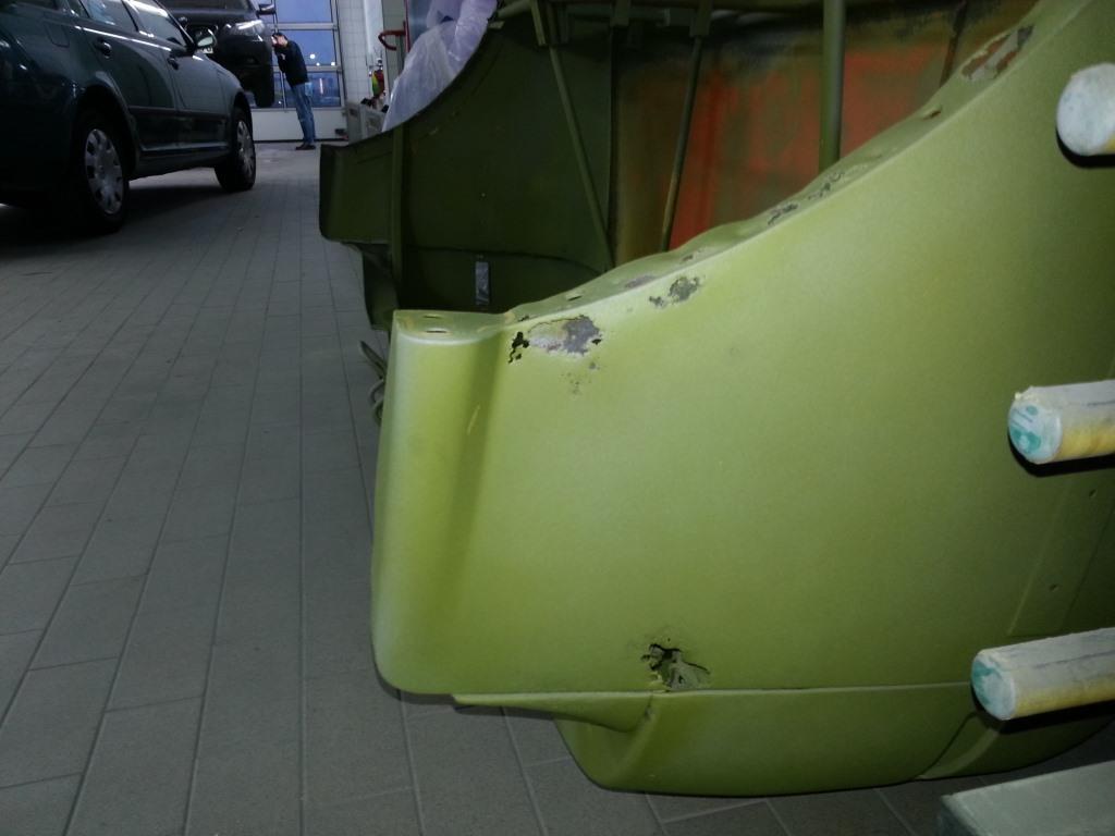

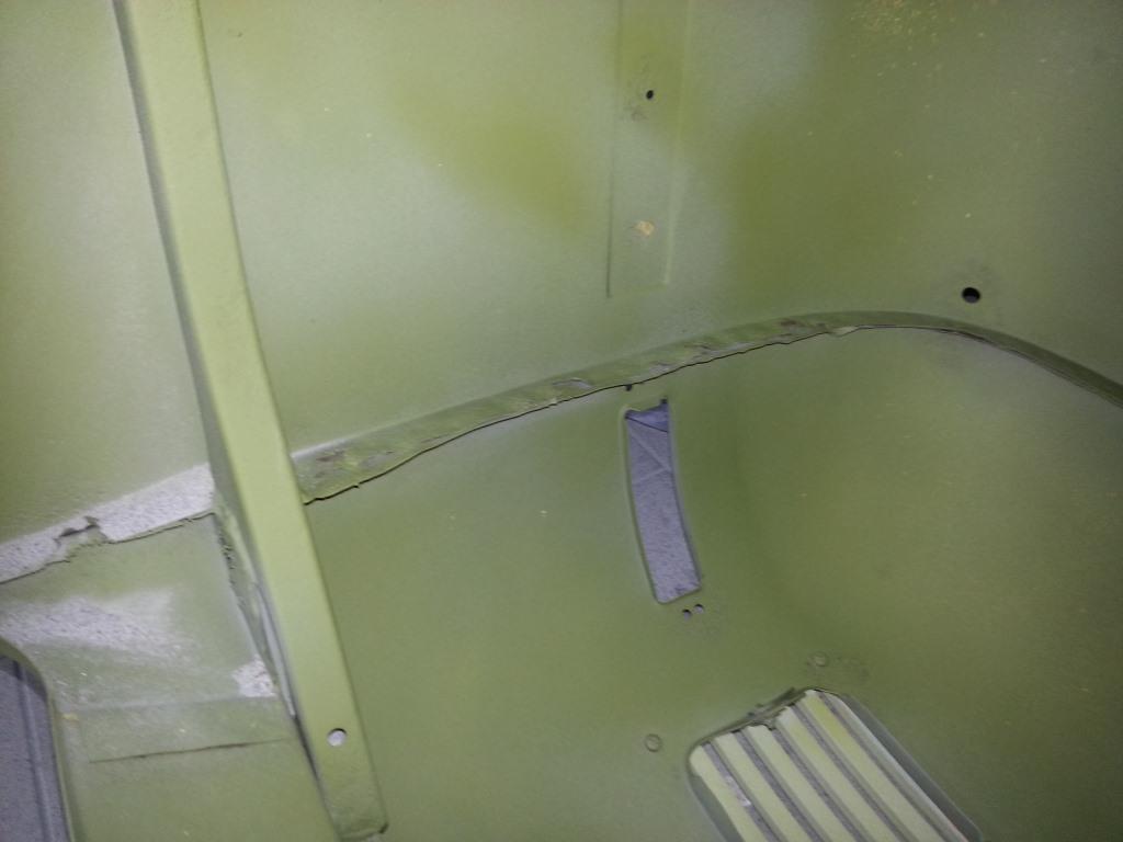

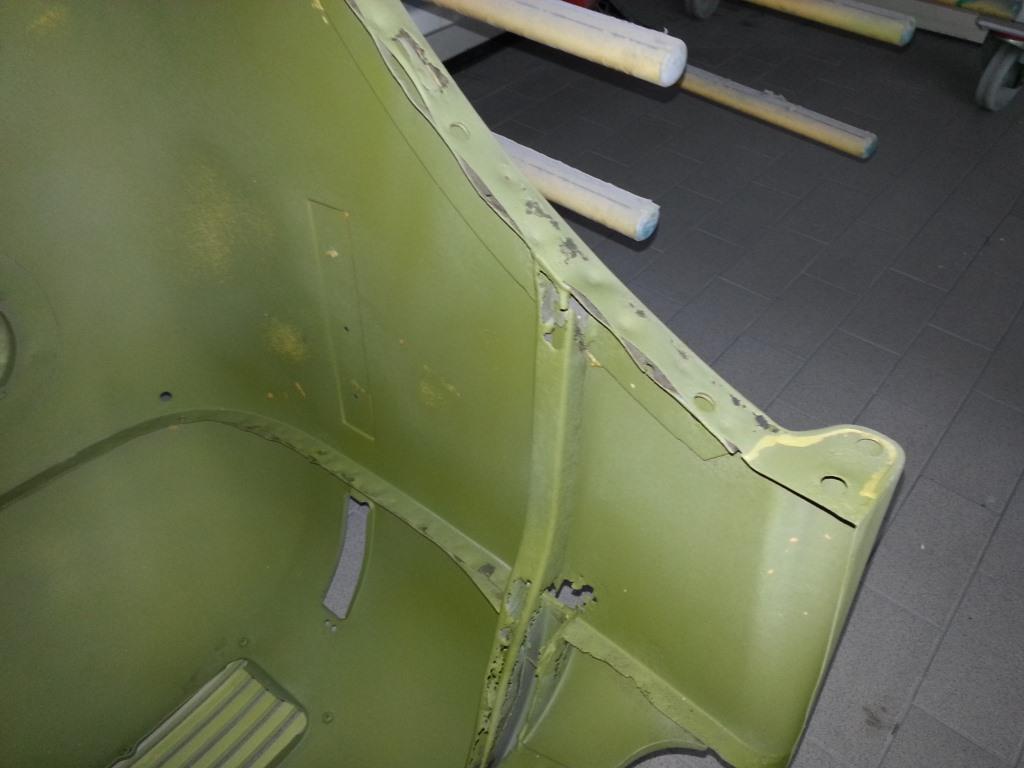

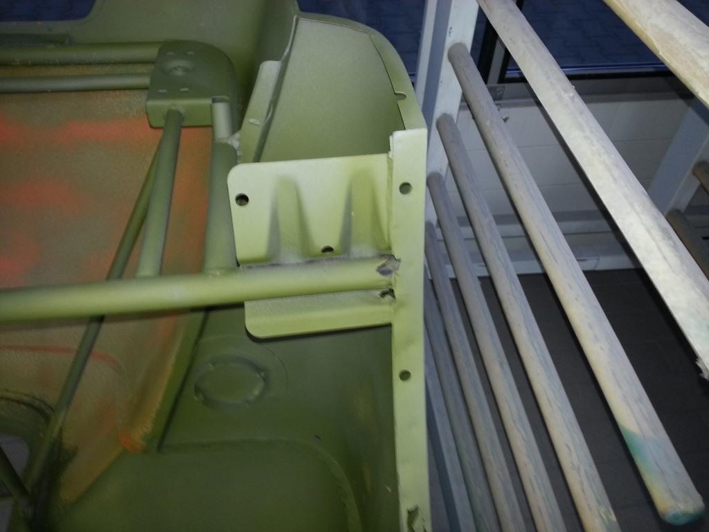

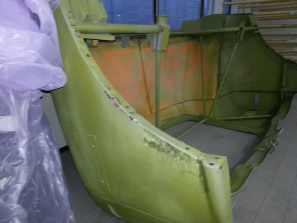

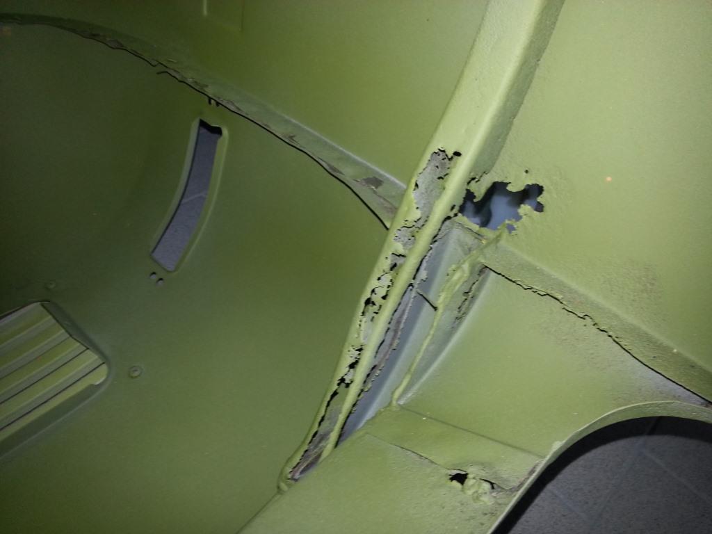

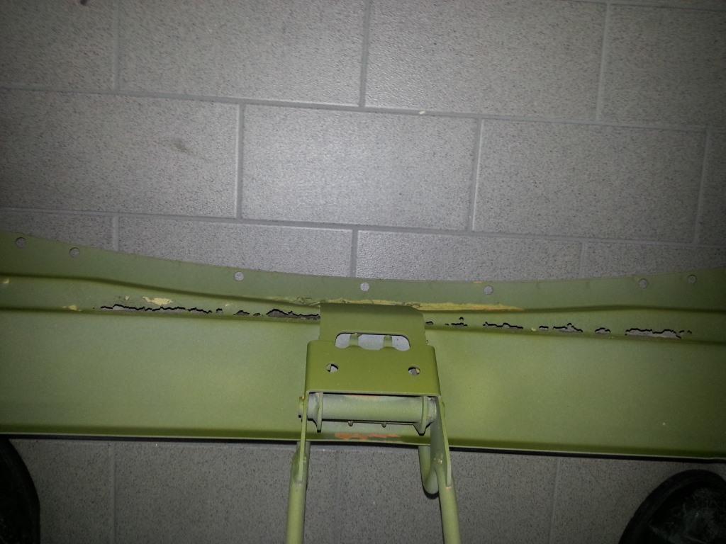

So meine Haube wurde mittlerweile gestrahlt und ist wieder beim Karosseriebauer eingetroffen, wo ich sie heute besichtigt habe.
Für den Karosseriebauer ist es schon viel Arbeit. Der Zustand ist so wie ich ihn erwartet hatte, nicht schlimmer aber auch nicht besser.
Überzeugt euch selbst.
Das Fahrzeug (DMF vom KatS) hat ca. 21.000km drauf. Ich kenne das Fahrzeug aus seiner aktiven Dienstzeit seit 2001. Die Haube wurde 2001 und 2005 schon mal neu lackiert (2005 aber um die Farbe zu ändern). Das Fahrzeug war seit 1996 oder 1997 bei der Feuerwehr stationiert und wir haben die Fahrzeuge immer gut gepflegt. Natürlich hat er auch ab und zu mal Salz gesehen aber recht selten.
Interessant ist, dass der originale Unterbodenschutz nur am oberen Blech vorhanden war. Kein Wunder dass es dann in den Radkästen rostet wie verrückt.
Mit dem Frontblech aus Belgien ist es leider nichts geworden. Der Verkäufer hat sich einmal gemeldet aber auf meine zweite Nachfrage habe ich keine Antwort mehr bekommen, auch auf erneute Nachfrage nicht und zwei Wochen später waren die Teile nicht mehr bei ebay eingestellt. Schade. Aber die Hauptarbeiten werden ja sowieso in den seitlichen unteren Blechen stecken.
Ich werde euch weiter auf dem Laufenden halten.

Re: MAN 13.168 HA/2 Motorhaube
Hallo Offroader,
Sieht aus wie meine Haube, die Durchrostungen sind wohl überall gleich. Die große Kur mit Sandstrahlen und so steht mir auch noch bevor. Ich habe 2011 die Haube neu Lackiert aber die Roststellen speziell unten an der Kante kommen doch wieder durch. Jetzt muss erst einmal Owatrolöl den weiteren Verfall aufhalten. Ich habe damals bei MAN die beiden Kotflügel - Stummel angefragt. Antwort: Rechts gibt es nicht mehr, von dem linken Seite sind noch vier da, aber die kosten 700,00€ je Stück. - Reparaturblech tats auch.
Viel Spaß beim weiteren Aufbau.
