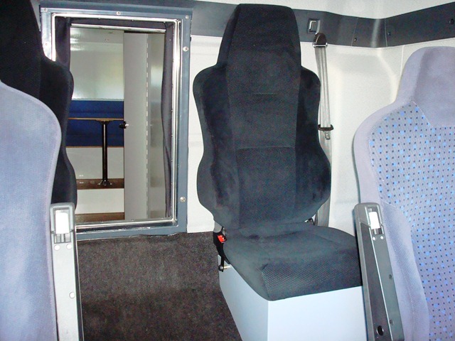

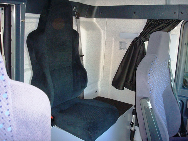

MAN bietet für das L-Fahrerhaus 2 zusätzliche Sitze anstelle des Betts an. Siehe Bilder. Entgegen der ursprünglichen Planung habe ich in der Kabine keine eingetragenen Sitze und bereut habe ich es bisher auch noch nicht. Lieber habe ich die Kids während der Fahrt mit vorne sitzen.
So sieht die Lösung von MAN aus:

@ Capttravel: genau das hab ich gesucht. Hast Du die Sitze gleich ab Werk verbauen lassen? Vielleicht muss ich mal mit dem MAN Dealer sprechen, der wusste das nicht und hat mir dann eine Doka angeboten

@ Ghostrider: Du kannst die Sitze ab Werk bestellen, werden aber separat nach Ablieferung eingebaut. Entweder im Modification Center in Wittlich oder in Ismaning. Nur die haben die Freigabe durch das Werk. Frag Deinen Händler nach der Position: 376XO - Ohne Schlafliege f. Fahrerhaus 'L', 'LX' (Vorbereitung Sitz-Liegen- Kombination in SN Wittlich)
Die meisten Händler wissen dies in der Tat nicht. Ansonsten frag selber in Wittlich an. Kontaktperson kann ich Dir über PN nennen.

@ Stefan,
ich hatte bisher eine Fernfahrerkabine mit 4 Sitzplätzen, was mit 2 Kindern ganz gut funktioniert hat. Beim Anflug des 3. hab ich dann auch hin und her überlegt wie wir da noch 'nen Sitz reinbekommen, es wär aber alles enorm aufwendig gewesen und immer nur Gemurkse. Aus diesem Grund haben wir beschlossen ne richtige DoKa zu kaufen, auch wegen der erwähnten zusätzlichen Einstige.
Wir haben dann alle möglichen Fahrzeuge angeschaut und Pro begefahren, im Endeffekt haben wir uns für 'nen MB 1222AF so einen entschieden. Es hat zwar nicht ganz unseren Vorstellungen entsprochen war aber ein ganz guter Kompromiss. Wir wollten eigentlich 'ne kleine DoKa , damit unser 4,20 Koffer noch drauf passt.
So hatten wir dann den Plan den originalen FW Koffer zu nutzen und die DoKa in den Wohnbereich als Sitz/Schlaf-Gelegenheit zu integrieren. Da drin ist gigantisch viel Platz.
Drei Tage bevor wir den endgültig kaufen wollten hatten wir dann noch das unsagliche Glück einen MB 1428Af mit kurzer DokA angeboten zu bekommen. Die Dinger sind allerdings so selten und normalerweise nicht bezahlbar. Also angeschaut und sofort zugesagt. Wehrmutstropfen bei der Sache war allerdins noch die Wartezeit von 8 Monaten bis wir ihn abholen konnten.

@feld1: genau diese Überlegungen habe ich auch. Eine lange Doka, mit sieben Sitzplätzen, ist mir einfach zu groß und meiner Meinung nach Platzverschwendung. Wenn, dann muss es eine kurze sein. Wie Du schon schreibst, ist diese sehr schwer und dann auch noch teuer zu bekommen.
Alles was ich bisher gesehen habe, war eigentlich nicht für meine Idee zu gebrauchen. Extra eine Doka zu nehmen, nur um mal einen Bekannten mitnehmen zu können ist es mir nicht wert.
Ich denke, das mit dem Fernfahrerhaus und den beiden zusätzlichen Sitzen werde ich so angehen. Zur Sicherheit werde ich noch zwei Notsitze im Kofer vorsehen um evtl einen Guide mitnehmen zu können.
Ich werde jetzt mal mit MAN sprechen, ob die mir die Sitze auch in einen gebrauchten mit Gutachten einbauen oder ich die einbaue und die mIr dazu ein Gutachten erstellen.
