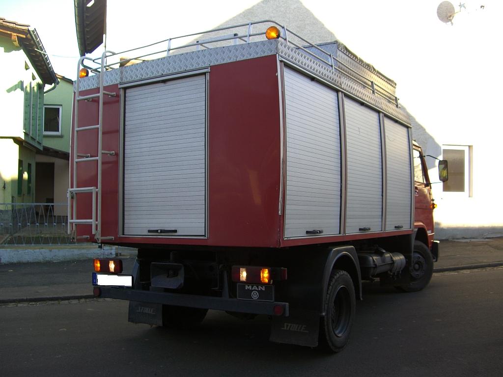

Meiner hier...
hat mit Vorbaupumpe und Regaleinbauten ein Leergewicht von 4300 KG gehabt. Ich denke mal, die VW-MAN werden sich da gewichtstechnisch nicht groß von den Benzen unterscheiden, bzw. eher noch weniger wiegen (siehe labberige LT-Hütte :ninja: ).
Ist aber schonmal gut, dass dein Budget da variabel ist und so auch ein bisschen mehr für ein gutes Fahrzeug draufgepackt werden kann.
