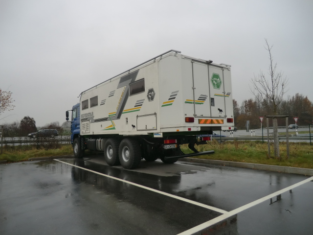

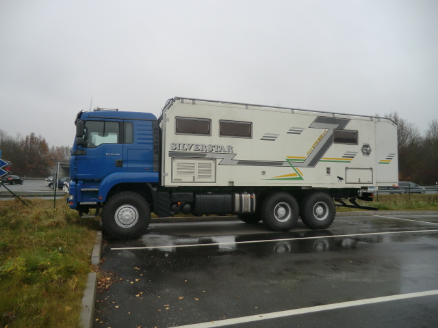

Hallo aus Duabi,
wir haben jetzt die Kabine final auf den Fahrgestell aufgebaut und als naechstes werden die Unterflurstaukaesten montiert.
Der Ueberhang sieht jetzt relativ lang aus, die hintere Motorradbox kann aber abgenommen werden.
Liebe Gruesse
Andreas
Liebe Gruesse
Andreas

Wie lang ist der Koffer?!
Re: MAN 26.480 Actionmobil update
die Kabine ist 7,20 x 2,50x2,32. Gesamtmasse 10,50 x 2,50 x 3,85.
Lg
Andreas
Lg
Andreas

So soll wohnen auf 4 äh 6 Rädern aussehen, endlich mal Platz sich vernüftig bewegen zu können.
Könnte ggfs. etwas mehr Vorderachslast haben. Ausser die Mopedbox ist schon voll.
Wo habt ihr eure(n) Reservereifen verstaut?
Grüße auf weite Reise
Holger
Holger

Ich würde das Rad aufs Dach knallen, Schwerpunkt ist bei dem Ding doch sowieso egal oder willst damit wirklich ins Gelände? Kann mir jedenfalls nicht vorstellen das es etwas im Gelände reisst.
Also lieber aufs Dach als noch länger werden..
Tobias
Tobias

die Box hat einen absenkbaren Boden und waere auch mein favorisierter Platz fuer das Reserverad. Eine weitere Decke evtl. aufs Dach. Ich muss mal sehen wie das mit dem Motorrad unter einen Hut zu bekommen ist.
Gibt es da im Forum schon Erfahrungswerte was Reserveraeder auf dem Dach angeht? Mein Fahrerhaus ist luftgefedert und ist fuer Topsleeper (180 KG) zugelassen. Aus meiner sicht sollte das mit dem Reserverad auch gehen. Was wiegt ein 14R20 Rad? 160-180 kg?
Lg
Andreas
Lg
Andreas

Der Schwerpunkt auf dem Dach ist eigentlich nicht so günstig, aber ich glaub nicht das es wirklich etwas ausmacht.
Vorteil wäre: Mehr Gewicht auf der VA und nicht noch mehr auf der HA
Tobias
Tobias

Statische Lasten sind leider nicht die selben wie Dynamische.
Wenn du den RR auf das Dach packen willst, raten ich dir dringenst!, dass du die Kräfte nicht in die Dachrinne oder ggfs. in die Seitenbleche der Kabine einleitest, sondern direkt in die Kabinenlagerung.
Die sind sowohl hinten als auch vorne über dem Fahrzeugrahmen.
Also lass eine vernünftig Travere für vorne bauen und für hinten leitest du Kräfte über deinen Balgrahmen in die Fahrerhausverriegelung ein.
Mit 160 KG kommst bei einem 14.00 nicht hin. Rechne mal mit rd. 200 kg. Hast schon darüber nach gedacht wie du den Reifen und rauf und runter bekommen willst?
Besser wäre es, wenn du den Reifen hinten nach der 3. Achse unter den Rahmen hängst. Dann brauchst nur eine schwindlige Kurbelseilwinde.
Schweres Gelände kannst du eh kaum fahren und wegen deinem Überhang brauchst du auch den hinteren Böschungswinkel nicht so zu achten.
Grüße Holger
