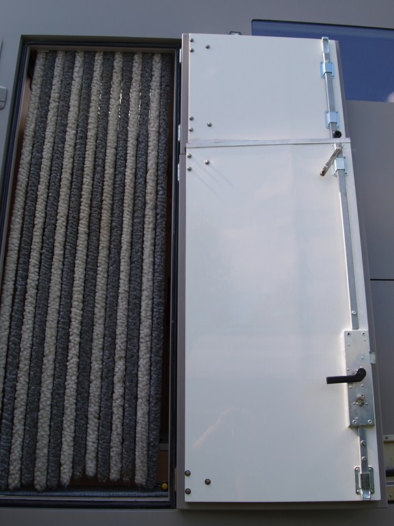

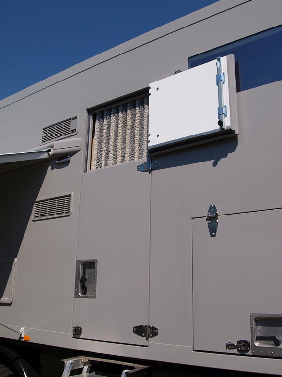

Re: geteilte Türe im Wohnkoffer
ich habe eine solche "Klöntür" verbaut.
Die Gründe dafür:
Hund bleibt drin!
Dreiste Gucker bleiben draußen!
"Verhandlungen" über den Stellplatz mit Abstand!
Betrunkene Strandbesucher bekommen ihren Absacker oder ihre Ansprache mit Abstand!
Meine Tür geht grundsätzlich als einteilige Tür auf und wird mit einer 5-fach Verriegelung geschlossen.
Wenn der obere Teil der Tür offen ist wird der untere immer noch mit drei Zuhaltungen verschlossen.
Grund für die 5-fach Verriegelung war das absolut dichte Schließen auch bei Schlagregen.
Die Gründe dafür:
Hund bleibt drin!

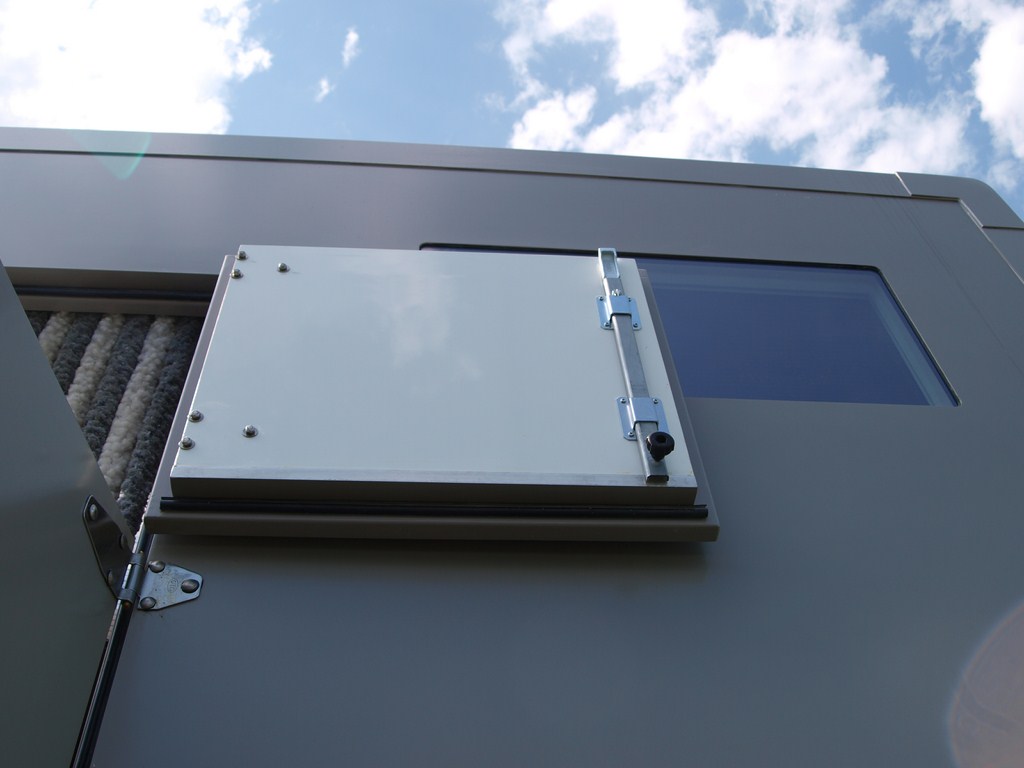

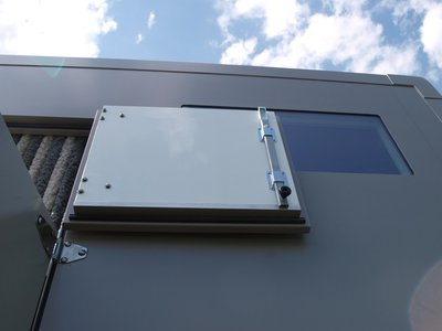

Guten Morgen Jürgen,
Die Tür ist mit einem Edelstahlklavierband angeschlagen und hat umgehend und an der waagrechten Teilung einen 25mm Falz mit einer "Hohlgummidichtung".
Die oben geteilte 5-fach Verriegelung habe ich aus einer handelsüblichen, mit Keilverriegelung und dem Mittelteil der 3-fach Verriegelung von KCT angefertigt. Das KCT Schloss hat den Vorteil, dass damit
über die Türklinke die Ver/Entriegelung stattfindet. Durch diese Methode wird die Tür regelrecht an gepresst.
Über einen waagerechten Schieber, der wiederum eine Keilverriegelung betätigt, wird der obere Türteil mit dem unteren verriegelt.
Ich bin recht häufig und intensiv offroadmäßig unterwegs - meine selbst konstruierten Tür, Fenster und Klappen sind "Staub- und Wasserdicht", auch beim Spritzen mit dem Hochdruckreiniger.Lassie hat geschrieben:Hi Jochen,
Mein Verdacht ist halt, dass eine geteilte Tür an einem strassenbetriebenen Womo zwar schick ist, aber an einem offroad-genutzten Fzg vor allem Staub und Wasser rein lässt.
Viele Grüsse
