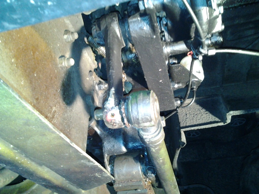

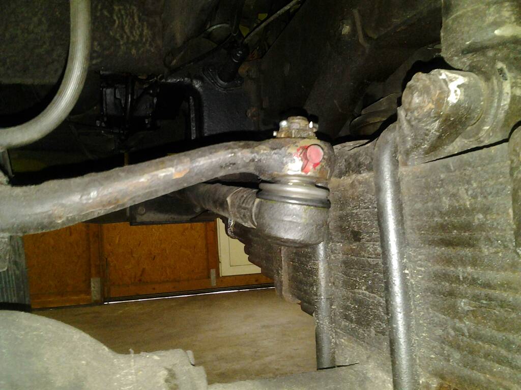

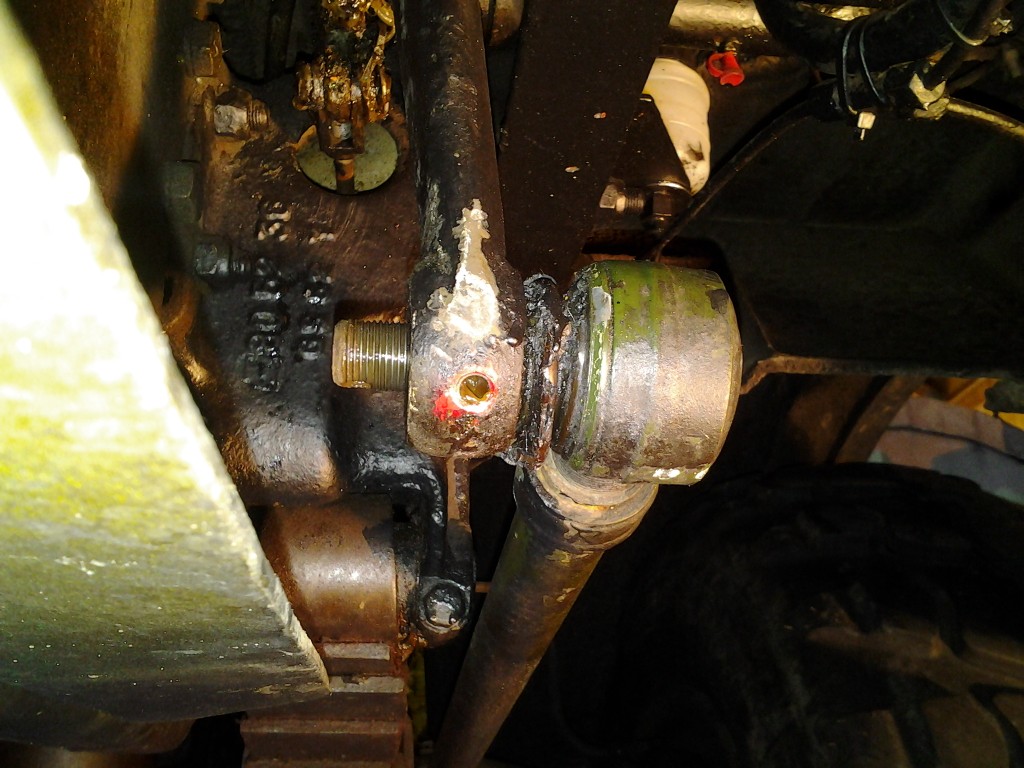

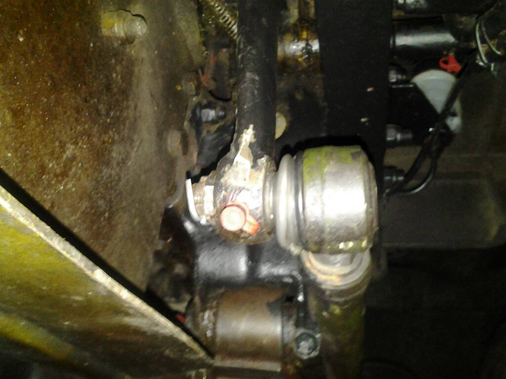

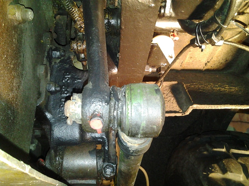

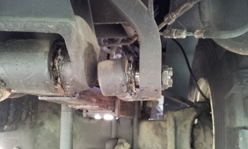

hab mich am Wochenende auch mal versucht an dieser Verbindung bei meinem Steyr 680 M. Die Manschette zwischen dem Kugelkopfgelenk der Lenkschubstange und dem Hebel von der Lenkung kommend ist total runter und soll ausgetauscht werden.
Nun nochmal für Doofe, anbei Bilder, das ist so eine Verbdindung, wie oben beschrieben, oder? Hat jemand zufällig einen Tipp, welcher Abzieher dafür beim Steyr 680 passen würde? Da gibts ja 100te verschiedene...
Ich ahbe es mit nem hamer probiert, jedoch war ich a) alleine und b) hatte ich nur einen Fäustling und einen normalen Hammer. Da war evtl. nicht genug schmackes dahinter.
Hat jemand ncoh einen Tipp für mich, wie ich bei meinem Steyr die Verbindung lösen könnte? Ich befürchte, dass ich ein Abziehwerkzeug auch von der Seite des Gewindes her (siehe Bilder) aufsetzen müsste und da evtl. auch nur schlecht Platz für habe...
Danke für Eure Hilfe!

Re: Schubstange einbauen
Ja, genau um die Verbindung geht es.
Kronmutter drauf setzen (so daß genug Luft bleibt) und dann muß der Kugelkopf nach rechts (vgl. mittleres Bild) rausgedrückt werden.
Es gibt noch eine Variante, bei Spurstangen kann man anstelle des Abziehers unten den Wagenheber ansetzen (auf der Mutter) und dann vorsichtig unter Spannung setzen. Dann von oben einen Schlag auf den Hebel.
Man sollte aber aufpassen mit dem Hub den man da aufbringt, nicht daß die VA dann auf dem Lenkhebel steht.
Ciao
Veit

AW: Schubstange einbauen
So richtig wohl ist mir mit der Hammervariante auch nicht, da der Hebel ja oben an der Lenkung hängt....

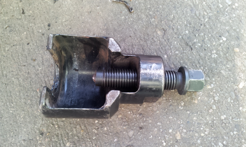

Also wir benutzen immer KLICK sowas dafür... Ordentlich vorspannen und dann noch ein herzhafter Schlag mit dem Hammer auf das Auge mit gegengehaltenem Bello!
Natürlich verwenden wir in der Werkstatt ein Teil was von einem namhaften hersteller vertrieben wird und vermutlich 5 x soviel kostet wie das aus der Bucht!
Grüße Chris
Grüße Chris
Hi Chris,
Danke für den Link.
Der Hebel drückt auf die Schraube, ja?
Danke für den Link.
Ja genau,moetheone hat geschrieben:Hi Chris,
Danke für den Link.
aber ob das Teil für 30 € was kann kann ich nicht sagen!!! Vermutlich kannst Du es 1 x benutzen! Danach dem Recycling zuführen!
Was nicht zu sehen ist ob das von der Größe her passt! Das Teil sieht von der Konstruktion so aus wie das was wir benutzen!
- Wombi
Hallo Chris,
selbst von namhaften Herstellern kostet das Teil nur gut das doppelte, ist aber für LKWs wegen der größe der Kugelköpfe dennoch äußerst ungeeignet.
Hammerschläge gehören da nicht hin.
Hazet:
Kostet um die 90 €
http://www.hazet.de/produkte/online-kat ... 896148073/
wenn dann sowas für die kleineren LKWs
Kostet um die 50 €
http://www.hazet.de/produkte/online-kat ... 896136025/
Oder die große Version
Kostet um die 70 € und reicht bis zur KAT Größe... und jeder Kopf geht ohne Beschädigung runter.
http://www.hazet.de/produkte/online-kat ... 896136032/
Damit hab ich noch jeden ohne Probleme abbekommen.
Hazet:
Kostet um die 90 €
Kostet um die 50 €

Re: AW: Schubstange einbauen
Hmmmm. Der is schonmal massiv zu groß.moetheone hat geschrieben:...einen Hazet 1779-37 Kugelgelenk-Abzieher...
Mal sehen wie der 1779-27 so passt ;-)
Melde Vollzug ;-)
Nach einem Voll-Einschlag des Lenkrads nach rechts passte der 27er Abzieher perfekt. War mit großer Ratsche easy abzudrehen. Die Staubkappen hatte ich für meinen Steyr 680 bei GTS Steyr Parts bekommen.
Danke für Eure Hilfe.
Hier noch Bilder..Die alten Gummis waren völig durch...
