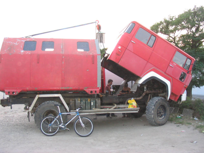

Jo, deshalb ist die Winde bestimmt auch so wichtig ....... großer Haken vorne dran .... am Schopf gepackt .... und hochgezogen .

Geile Idee!Wombi hat geschrieben: Jo, deshalb ist die Winde bestimmt auch so wichtig ....... großer Haken vorne dran .... am Schopf gepackt .... und hochgezogen .
Nee mal ehrlich. Es gibt ja von Goldbecker genauso große Topsleeper http://www.goldbecker. ... rhaus.html. Hab ein Angebot dafür eingeholt: 5000 €uro für den komletten Topsleeper 2,50x2,60m angepaßt auf mein Wunschfahrzeug. Der Adapter Kabine-Aufbausockel alleine: 2400€uro.
Klar müßte ich bei einem Selbstbau sehr sorgfältig auf das Gewicht vom verbauten Material achten.
Aber sollte die Hydraulik für den Kabinenheber mir 200-300Kg mehr wirklich übel nehmen? Ansonsten könnte man ja auch sicher einen stärkeren Zylinder nachrüsten...
Paul

Re: Hin und Her beendet: So soll er werden
servus,Wilmaaa hat geschrieben:Wer war das denn noch gleich, der sich (zugegebenermaßen bei der langen Doka) damals in Herrenberg die Lagerung abgerissen hat?![]()
Mal ein Beitrag aus grauer Vorzeit:
http://www.maggie-deutz.com/iv/index.ph ... opic=15116
die hinteren lager werden bei der dachlast kaum aufgeben, das kommt eher durch die verschränkung (verstärkt durch noch eingebaute stabis..). hats uns in den dünen auch beim verschränken zerissen: http://www.dieseltreter.de/170d/tunesie ... 3-1-13.htm
ich hätte aber auch sorgen um die eher filigran wirkende vordere aufhängung der kabine.
wir hatten im bereich der vorderen aufhängung immer mal wieder ein knacken bei wankbewegungen, aber nie einen riss gefunden... runtergefallen ist die doka aber auch nicht
...kippbar erhalten ist schon sehr hilfreich!
ventilspiel einstellen geht ohne kippen, zylinder abnehmen aber z.b. nicht.
viel erfolg!
grüße,
dave

Die Kabine ist für 6 Mann a 75 kg ausgelegt, da werden die 200 Kg auf dem Dach während der Fahrt schon ober bleiben, allerdings wird der Magirus schön Kopflastig und wird das auf jeder Neigungsänderung schön schaukelnd zeigen.
Bei Kabinenanheben ist die wichtige Frage ob über Seilzug an Ende der Kabine oder über den Hydraulikzylinder auf der Fahrerseite passiert.
Beim Hydraulikzylinder würde ich auf de Beifahrerseite dann auch einen einbauen, sonst kann sich die Kabine zu stark verformen durch die aussermittige Belastung beim Kippen. gekippt wird ja bekanntlich ohne Besatzung im Farherhaus.
