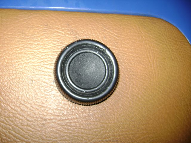

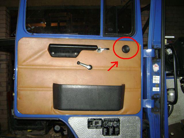

Hi zusammen,
ich pröckel an dem kleinen Drehrad schon länger rum,
bekomme es aber nicht ab. Wo ist da der Trick ???
Möchte es ungerne zerstören.
Das da :
Detailansicht:
Es sieht so aus als wenn man in der Mitte eine Platte abhebeln
muss, habe ich schon versucht :huh: wie man sieht.
Aber abbekommen habe ich es nicht.
Den ganzen Knop abhebeln klapperte auch nicht. :(
Habt ihr eine Idee ?

#2 Beitrag von Koframag » 2011-02-18 19:33:06
Hallo Klettermaxe,
hast Du richtig vermutet, die Platte in der Mitte lässt sich raushebeln.
Zumindest bei meinem geht es so...
Viel Erfolg und Gruß

#3 Beitrag von Lasterlos » 2011-02-18 19:33:53
Hallo Maxe,
dein Weg ist richtig, meine Platten sehen auch nicht besser aus,
dahinter ist die Mutter

#4 Beitrag von klettermaxe » 2011-02-18 19:42:18
Vielen Dank .... dann suche ich mal was flacheres und fummel weiter bis die vermaledeite Platte draussen ist. :D

#6 Beitrag von aw_berthausen » 2011-02-20 0:23:05
Hi!
Hinten müsste ein Loch drinnen sein. Dann kann man mit der kurzen Seite von nem Imbus den Deckel rausdrücken.
Vg Bert

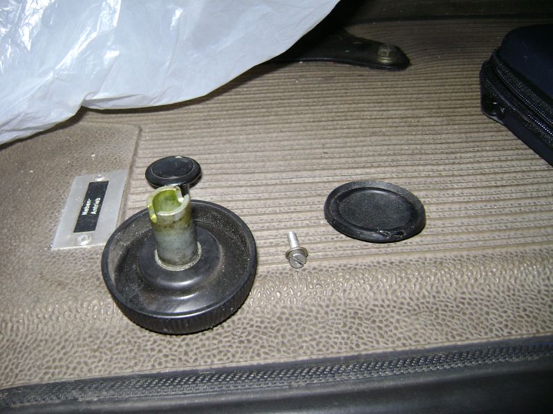

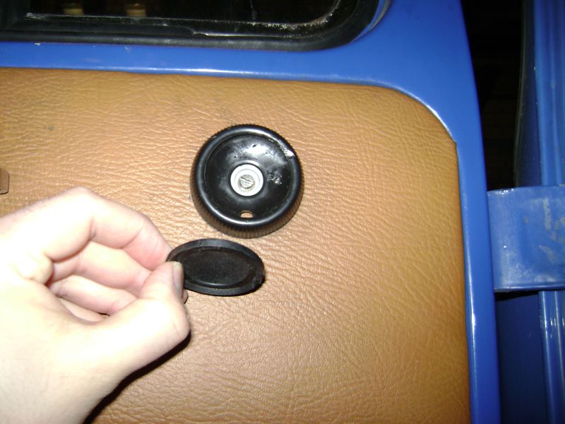

Der Vollständigkeitshalber möchte ich noch kurz 2 Bilder hochladen
die zeigen wie dick das Plastik ist und wie das Drehrad befestigt ist.

klettermaxe hat geschrieben:Moin, Moin zusammen !
Klettermaxe
