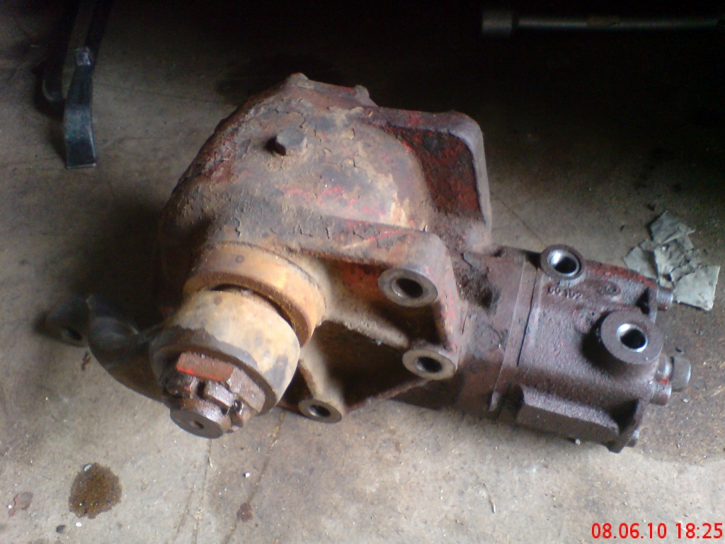

bei meinem Magirus 170 ist das Lenkgetriebe(Servo) schwergängig. Da ich ein passendes Ersatzteil habe wurde das alte nun ausgebaut. Bevor ich das neue einbaue noch ein paar Fragen.

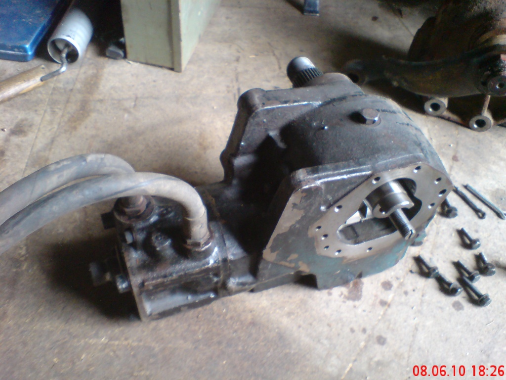

Ich habe das Getriebe aufgeschraubt und die Dichtungen sehen gut aus. Weiss jemand wie aufwendig das Wechseln der Kolbenringe ist und ob man die noch bekommt?

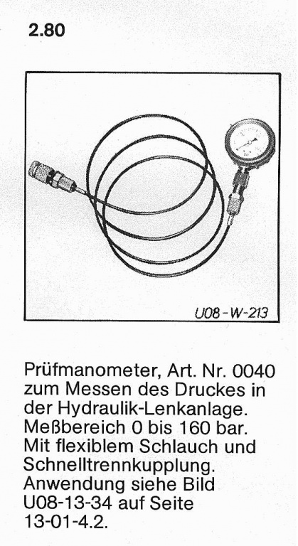

Woher bekomme ich denn einen passenden Manometer um wie im Wartungshandbuch messen zu können?
Vielleicht kann ja jemand im Telegrammstil beschreiben wie man beim Ein- bzw Ausbau am besten vorgeht.

so ich hab jetzt mal mein Ersatzteil einbaut. War gar nicht so einfach denn das Teil ist doch recht schwer. Leider habe ich nix gefunden wie man am besten vorgeht also habe ich es folgendermaßen gemacht.
1. Öl ablassen
2. 4 x 24er Schrauben lösen womit das Getriebe am Rahmen befestigt ist.
3. Verschraubungen vom Öl Vor- und Rücklauf gelöst
4. Mutter am Lenkstockhebel gelockert
5. Lenkung ausgebaut
6. 55er Mutter vom Lenkstockhebel gelöst
7. Lenkstockhebel abgebaut
Einbaureihenfolge war dann umgekehrt.
1. Lenkstockhebel angebaut
2. Servogetriebe mit 4x24er Schrauben an Rahmen geschraubt
3. Öl Vor- und Rücklauf angeschlossen
4. Öl eingefüllt
5. Motor gestartet
6. Öl nachgefüllt und über Nippel versucht zu entlüften
Leider hat meine Aktion für die Schwergängigkeit keine Abhilfe geschaffen. Am liebsten hätte ich vorher den Druck der Servopumpe gemessen aber es ist mir nicht gelungen ein passendes Manometer aufzutreiben. In die Lenkung gehört ATF, laut Handbuch 4,5 Liter. In meine Lenkung haben nur 2,5 Liter gepasst. Vielleicht habe ich die Lenkung auch nicht richtig entlüftet.
Meiner Meinung nach gibt es 3 Möglichkeiten.
1. Kolbenringe vom Ersatzlenkgetriebe auch verschlissen
2. Servopumpe bringt zu wenig Druck, aber auch bei höheren Motordrehzahl keine Veränderung
3. Noch nicht richtig entlüftet.
Kann mir jemand sagen wie man das richtig macht? Ich bin über alle Hinweise und Tipps dankbar.

also druckmessuhren für hydraulik bekommt man bei hansa flex, von 0 bis 40 bar, 0 bis 250 bar und 0 bis 650 bar. mit allen erdenklichen anschlussnippeln leitungseischraubern usw....
wennst in der nähe von landshut wohnst, kann ich Dir meine mal ausborgen.

Hier noch ein Bild vom Manometer der zum Messen benötigt wird.
