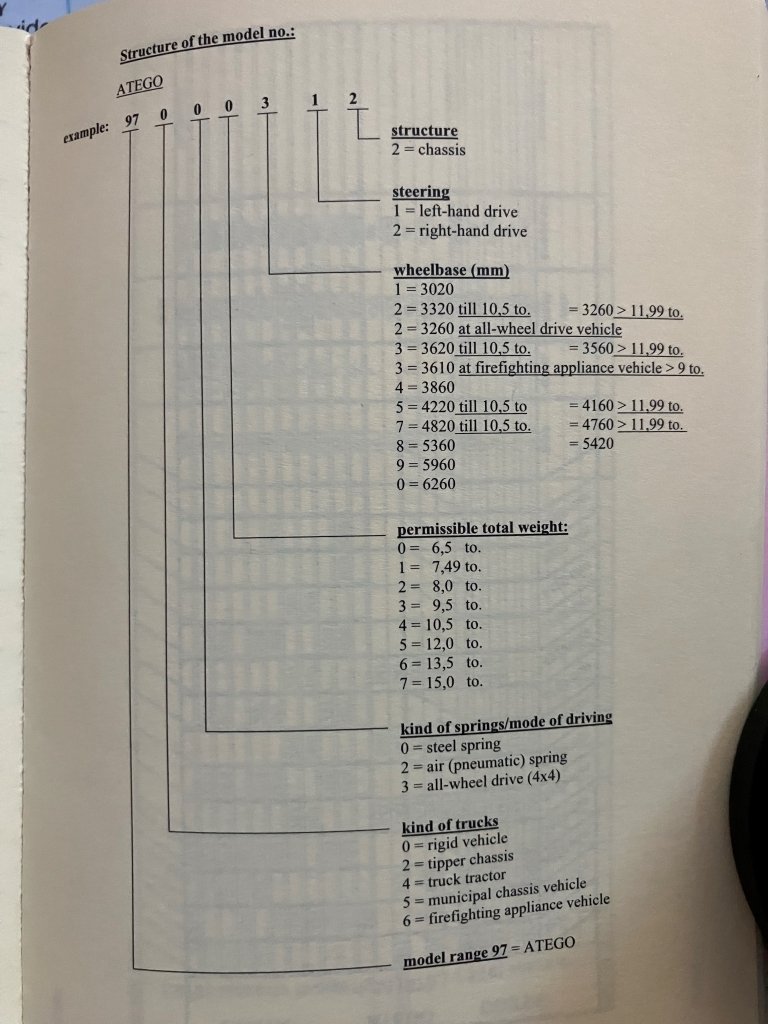

Hallo Ralf,
Ups, danke, ich schaue morgen nach, vielleicht habe ich mich geirrt

Re: FIN entschlüsseln
die ersten drei Ziffern nach den 3 Buchstaben sind die Baureihe, die folgenden 3 das Baumuster. Zwar haben andere Radstände auch andere Baumuster, die können sich aber in den einzelnen Tonnageklassen dann auch wieder unterscheiden und ob die Radstände generell die letzte Ziffer betreffen und dass diese dann für die ganze Baureihe gelten, halte ich daher für eine gewagte Aussage.
Kann stimmen, muss aber nicht. Generell bei Mercedes:
- Beiträge: 16957
- netnomergn
- Beiträge: 246
Hallo Pirx,
Klasse, sehr fundiert! Klärt so manches im Detail auf...
Jetzt verstehe ich auch unsere 970.3421...
Grüße, Ralf
Grüße, Ralf

Danke, Pirx war schnell und hat alles gut erklärt.
Für verschiedene NFZ-Generationen (MK/SK, LK/LN2, Atego, Actros usw.) gab es eine völlig unterschiedliche Dekodierung des FIN.MichaelW hat geschrieben: ↑2024-01-12 8:49:44Hallo,
