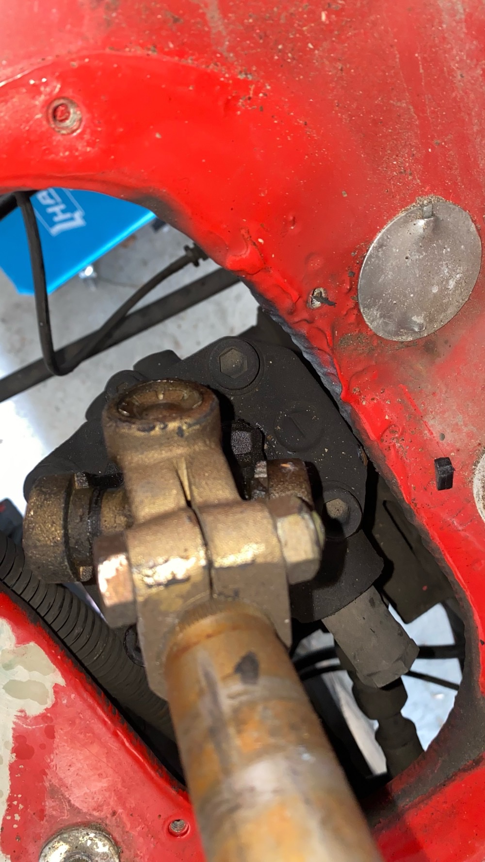

Da ist aber nichts weiter drunter, als das Kardangelenk ins Lenkgetriebe.
Neulich erst demontiert.
Nach oben von da einfach nur noch Lenksäule.

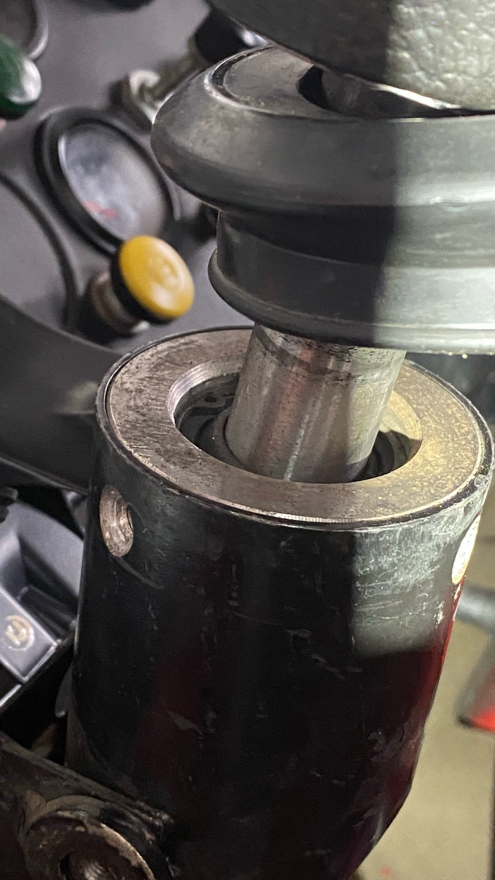

Vielleicht klemmt bei Dir was im oberen Lager der Lenksäule.

Kontrollier mal das Lager oben an der Lenksäule .

Oki, ist das direkt unterm Lenkrad?
Muss ich dafür das Lenkrad abmontieren?

Ob das Lenkrad ab muss, weiß ich nicht. Bei meiner Übung ging’s um die Demontage der Lenksäule aus dem Lenkgetriebe um den Balg und dessen Rahmen, der am Fußboden verschraubt ist, zu entfernen.
Dachte zunächst, das Lager würde einfach oben aus der Halterung/dem schwarzen Rohr schlüpfen. Dem war aber nicht so. Trotz lösen der drei Senkschrauben ging da nix. Musste dann die komplette Konsole abschrauben (wie von OliverM empfohlen/viewtopic.php?f=33&t=106121).
Die Lenksäule hat sich im Lager einfach nach oben geschoben.
Mit dem Komplettausbau Lenksäule/Konsole war für mich der Käs gegessen, daher habe ich das Lager nicht weiter demontiert.
Im Bild sieht man nen Seegerring ob der die Lösung zur Demontage ist, weiß ich nicht.
Wenn Du da ran gehst, bitte gerne dokumentieren. 😃
