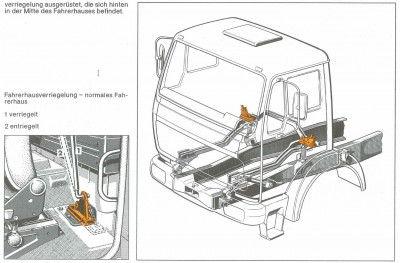

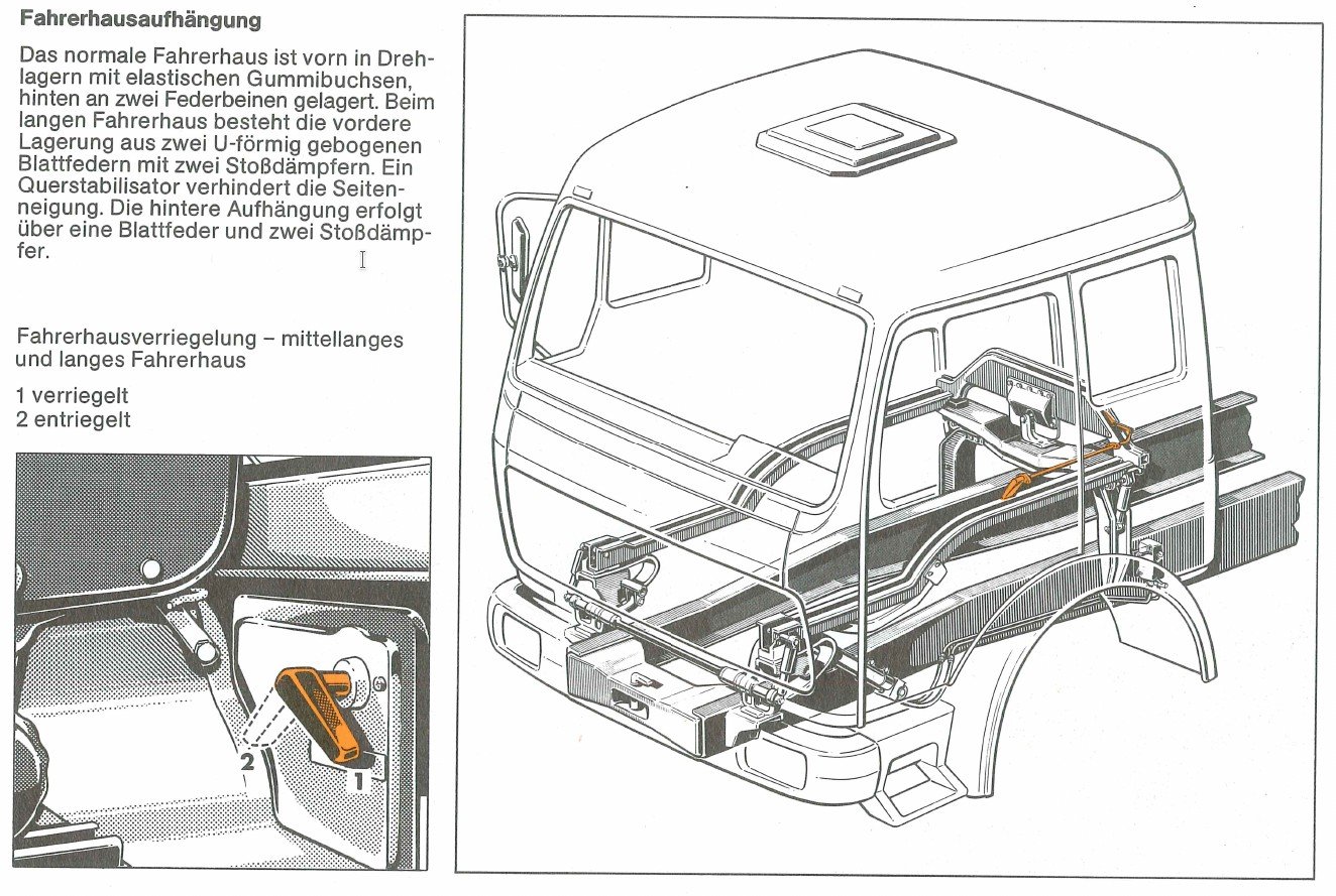

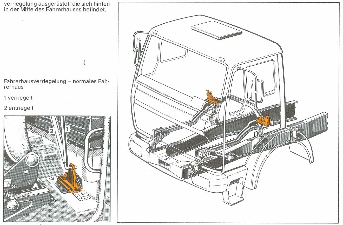

Das hängt davon ab, welche Fahrerhaus-Variante als Basis für die Doppelkabine benutzt wurde:
Vielen Dank Pirx.
Neben diese zwei von dir gezeigte Varianten gibt es auch weitere vermute ich, denn meine hat die Verriegelung wie die Zweite (Untere) aber trotzdem vorne einen festen Drehpunkt, Wobei sich hiermit für mich ein Rätsel gelöst hat. Denn bei meinem ist wohl der Aufnähme Stutz (Oben) für dem Dämpfer anwesend. Obwohl noch nie benutzt. Sogar meine Werkstatt konnte mich nicht erklären wozu der verbaut war.

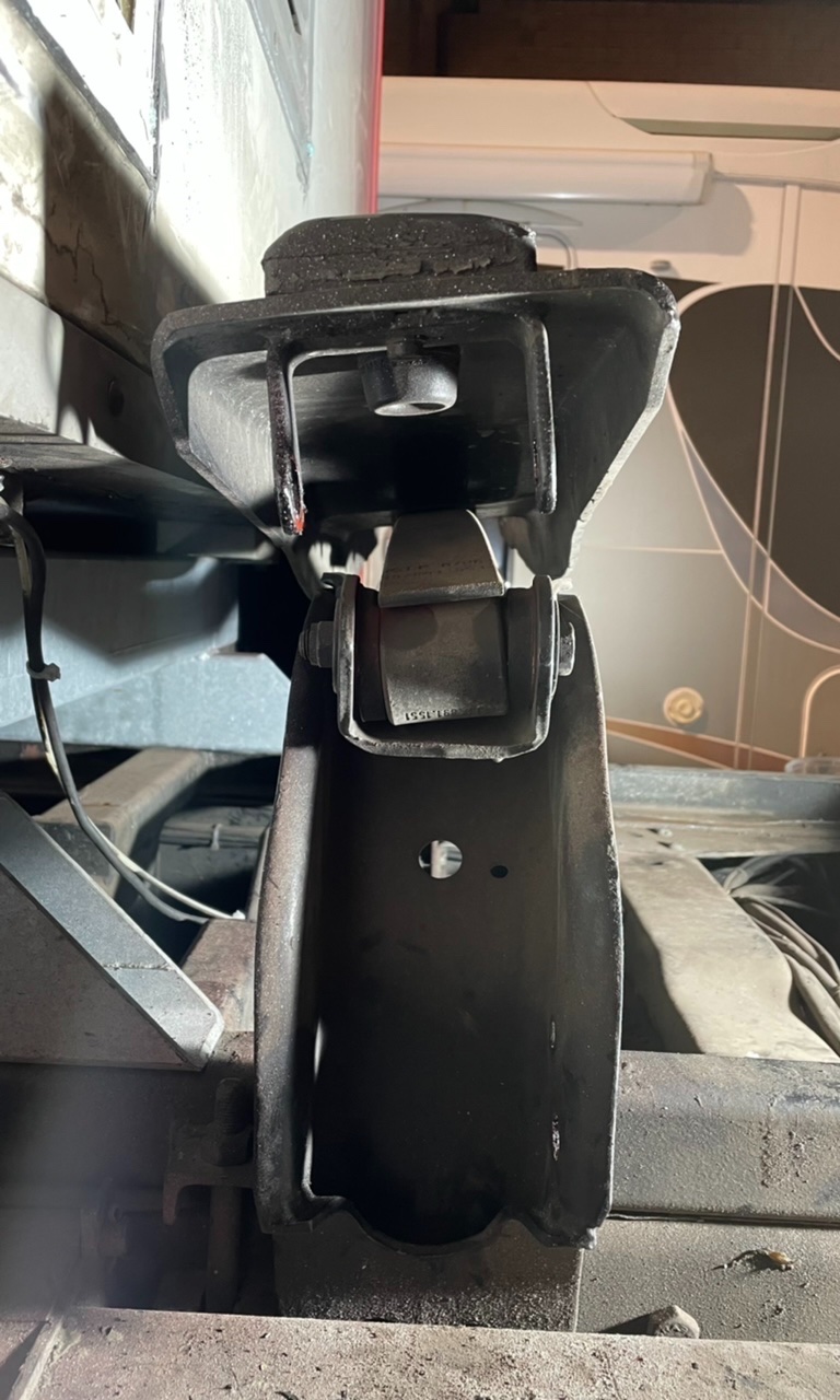

Inspiriert von diesem Thread habe ich mich auch meiner Lagerung gewidmet.
Neue Dämpfer für den Lagerbock besorgt. Sind auch schon eingebaut.
Leider ist das noch nicht das Ende… die Bolzen, die bei Victor gerissen sind, sind bei mir noch intakt. Allerdings so neuwertig, dass da vermutlich schon mal jemand von der Feuerwehr dabei war.
Problem jedoch:
Lagerbock-Lage
Lagerbock-Lage
Die Vermeintliche Buchse im Auge der unteren Blattfeder ist ausgeschlagen.
Obere Blattfeder
Obere Blattfeder
Das obere Blatt liegt auf der unteren Blarrfeder mit dem Auge auf.
Untere Blattfeder
Untere Blattfeder
Die obere und die untere Feder sind nochmal mit Kabelbindern fixiert :wack:
Ich werde das Ding nochmal zerlegen… mal sehen, ob ich da die passenden Buchsen / Lager beim Daimler finde…

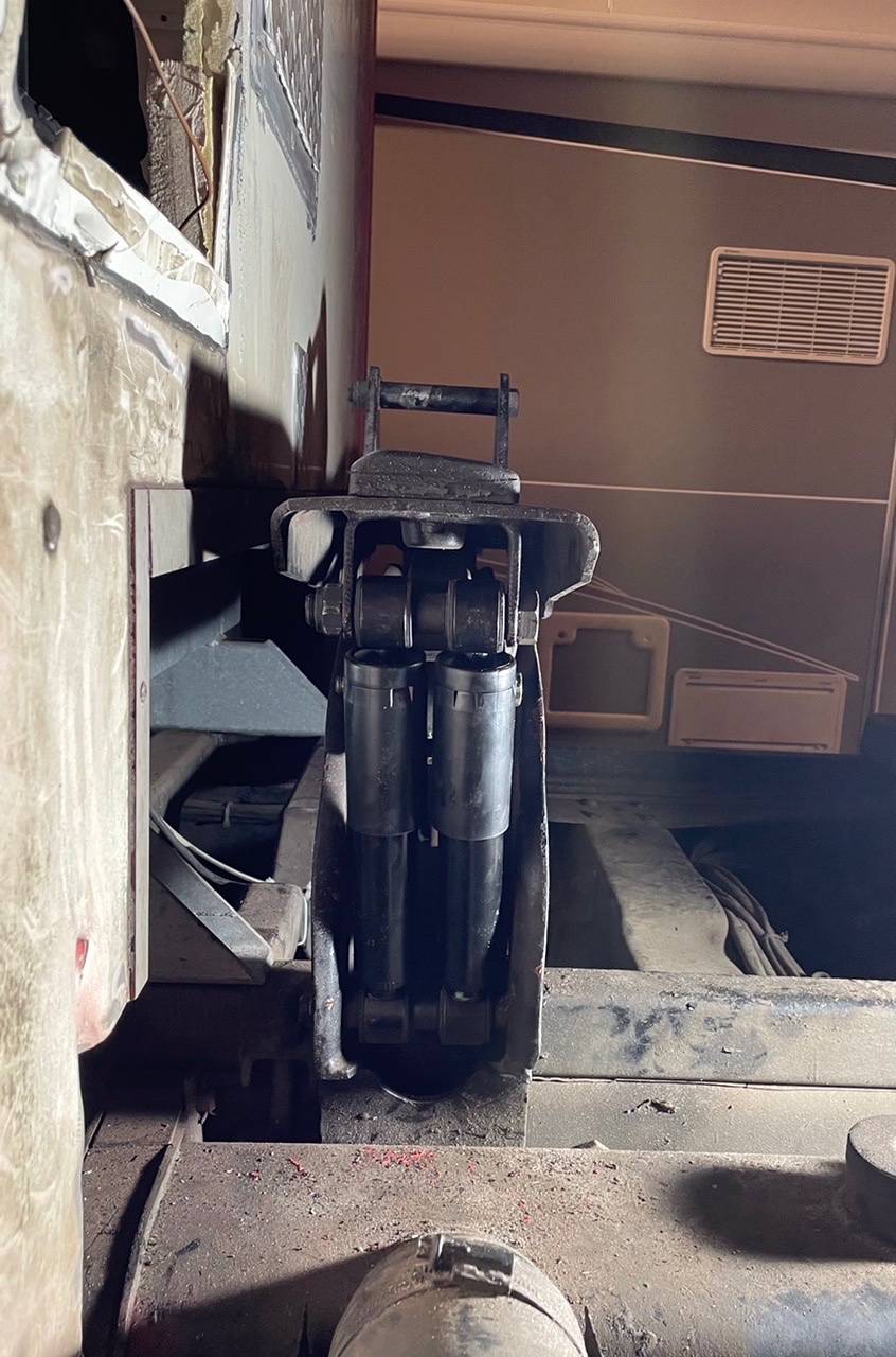

Ist das eine identische Lagerung, wie bei mir? (Kann das ohne Bild von vorn/schräg nicht beurteilen....)
Und waren die alten Stoßdämpfer fühlbar kaputt? Und welche hast du anschließend eingebaut? Und woher? :)
Ach und zum Dämpfer-Thema generell: ich hab vorne an der Stoßstange nur ein Drehgelenk und eben hinten die 2 Dämpfer pro Seite.

Hallo Victor,
es ist die gleiche Ziegler Geschichte wie bei Dir…
„Bock“
„Bock“

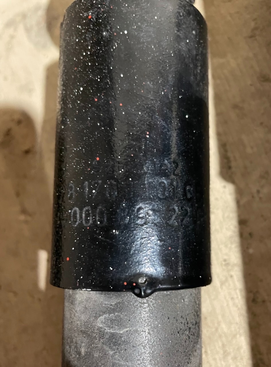

Die alten Dämpfer lassen sich minimal schlechter „ziehen“, als die neuen Dämpfer. Wird was bringen können.
Dämpfer alt
Dämpfer alt
Die Neuen sind von Febi. Die angegebene OEM entspricht der Nummer auf den alten Dämpfern…

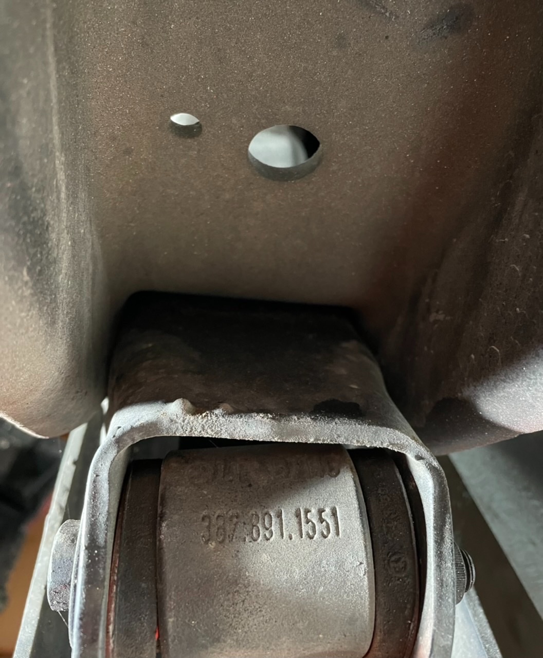

Integra
Beiträge: 1425
Wohnort: Hamburg
Re: Doka-Lagerung 1019AF - Ziegler Aufbau
#43 Beitrag von Integra » 2022-02-15 23:43:15
Moin.
Gestern Abend habe ich mich noch mal dem Bock gewidmet.

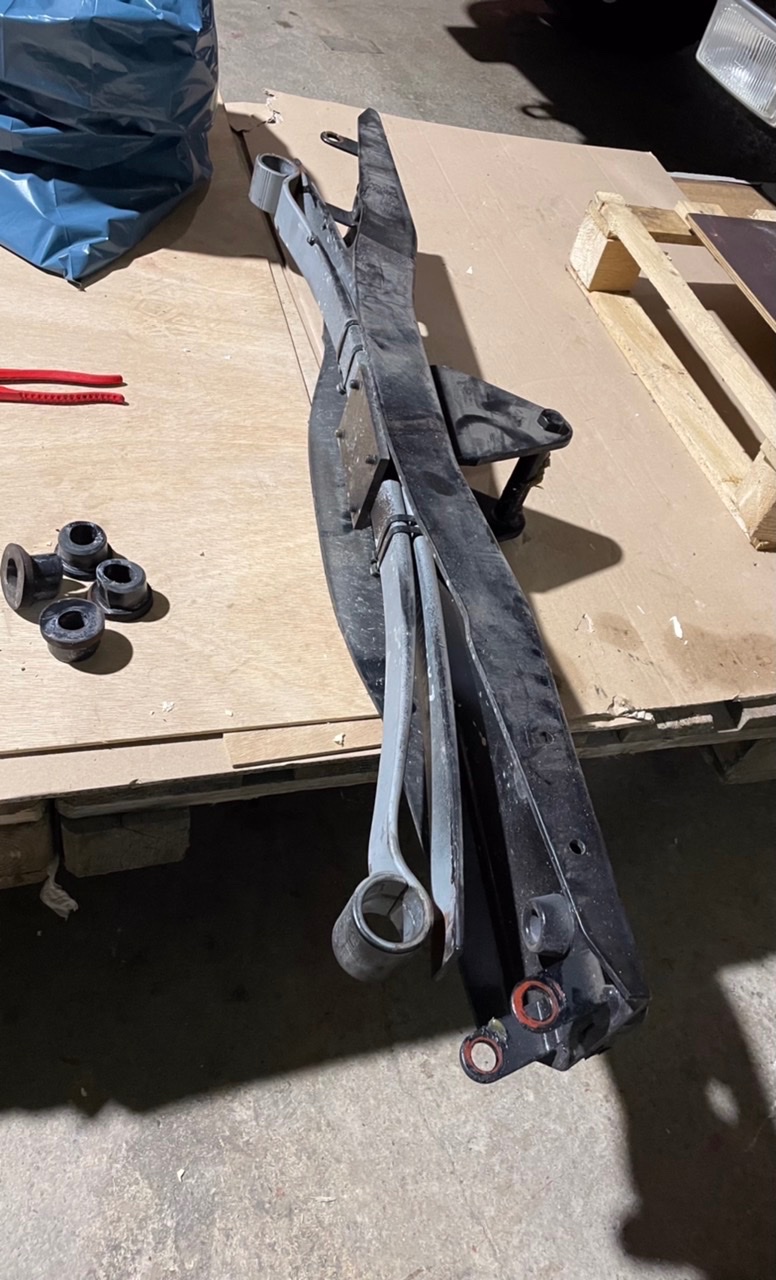

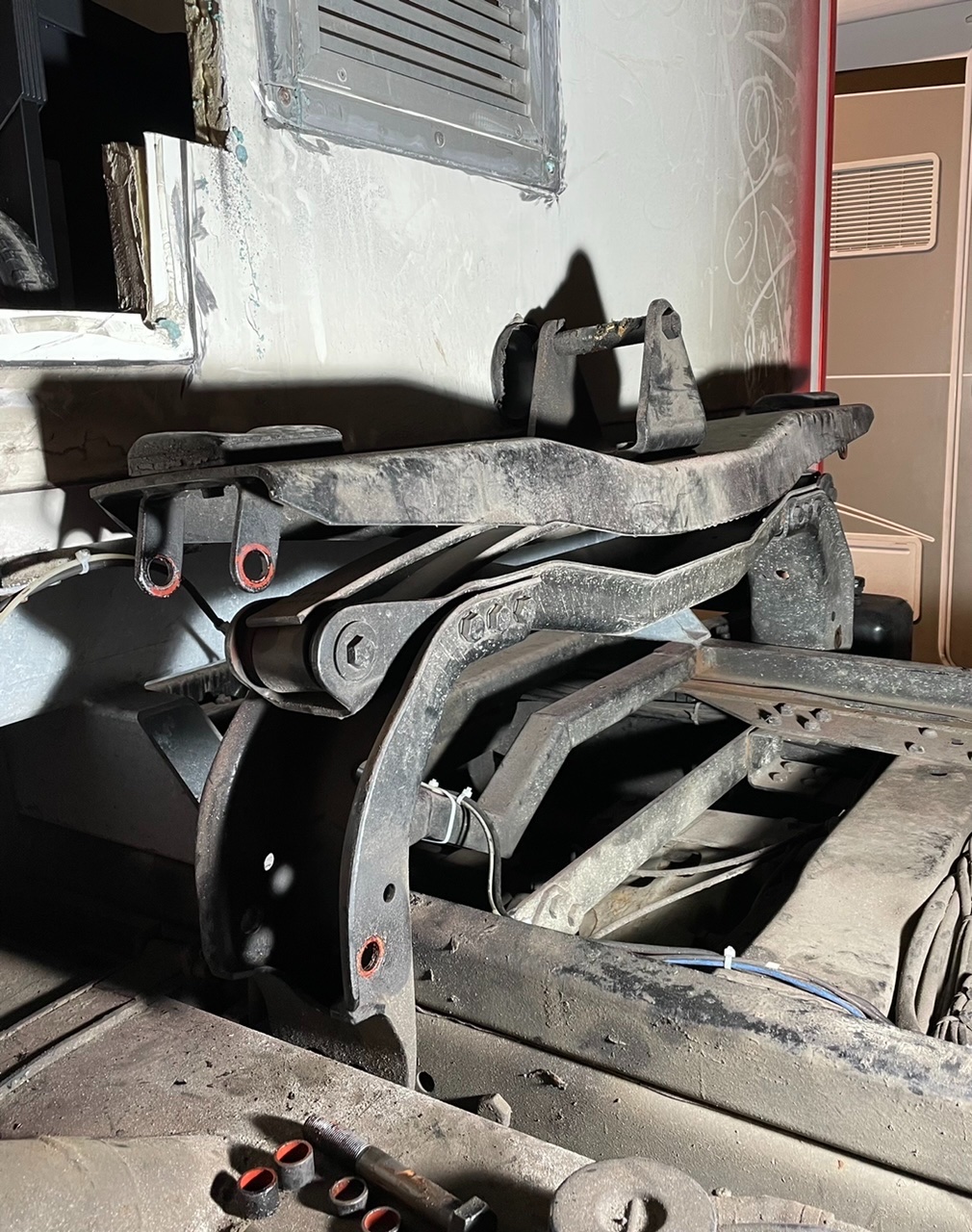

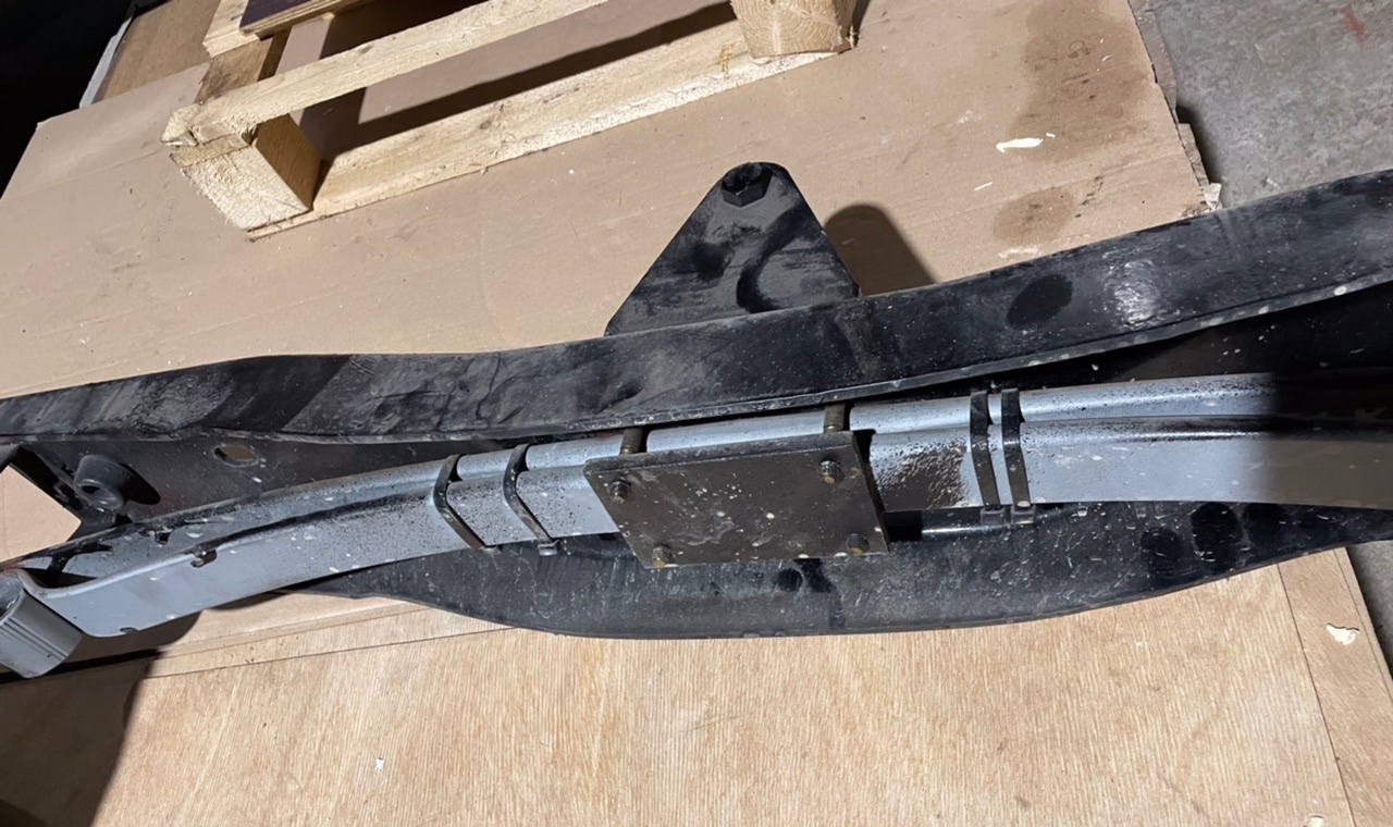

Oberteil samt Blattfedern demontiert:
Oberteil
Oberteil

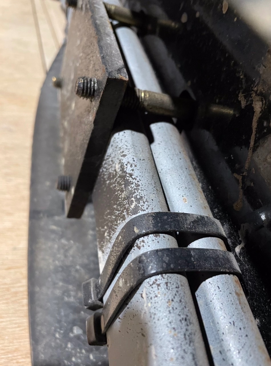

Es ist wohl die Originale von Mercedes, jedoch wirkt das einzelne Blatt wie eine Zugabe für die Lastaufnahme der Fw-Doka. Schön mit Kabelbindern fixiert vorgefunden :blush: Sieht aber auch nicht unbedingt unoriginal aus :lol: Auslieferzustand Mercedes-Teileservice?
Entfernen oder egal? Ich mache Sie ab… Komisches Gefühl, wenn die Lagerung für 1000Kg+ Kabine durch vier Kabelbinder verbessert wird :lol:
Kabelbinderfixation :)

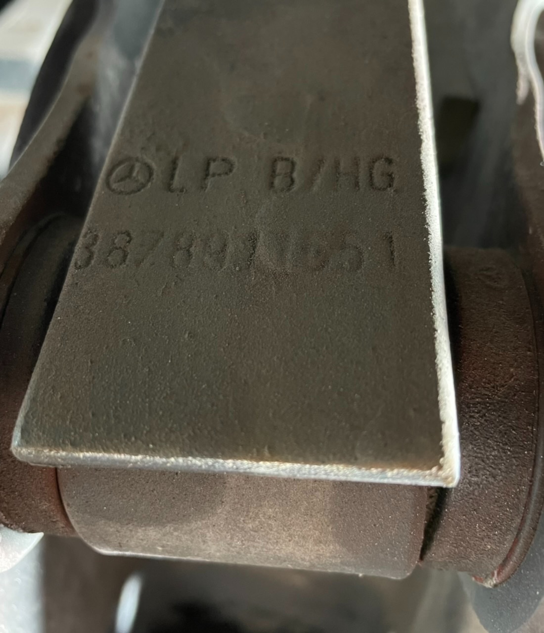

Die Schrauben der Aufnahme der Verriegelung sind neuwertig. Als wenn schon mal was neu gemacht wurde. Auch die Blattfedern sind absolut sauber. Der sichtbare Zustand auf den Bilder ist unverputzt meinerseits ;)
Blattfederpaket auch neu?
Wie dem auch sei… Die Buchsen sind noch in Ordnung.

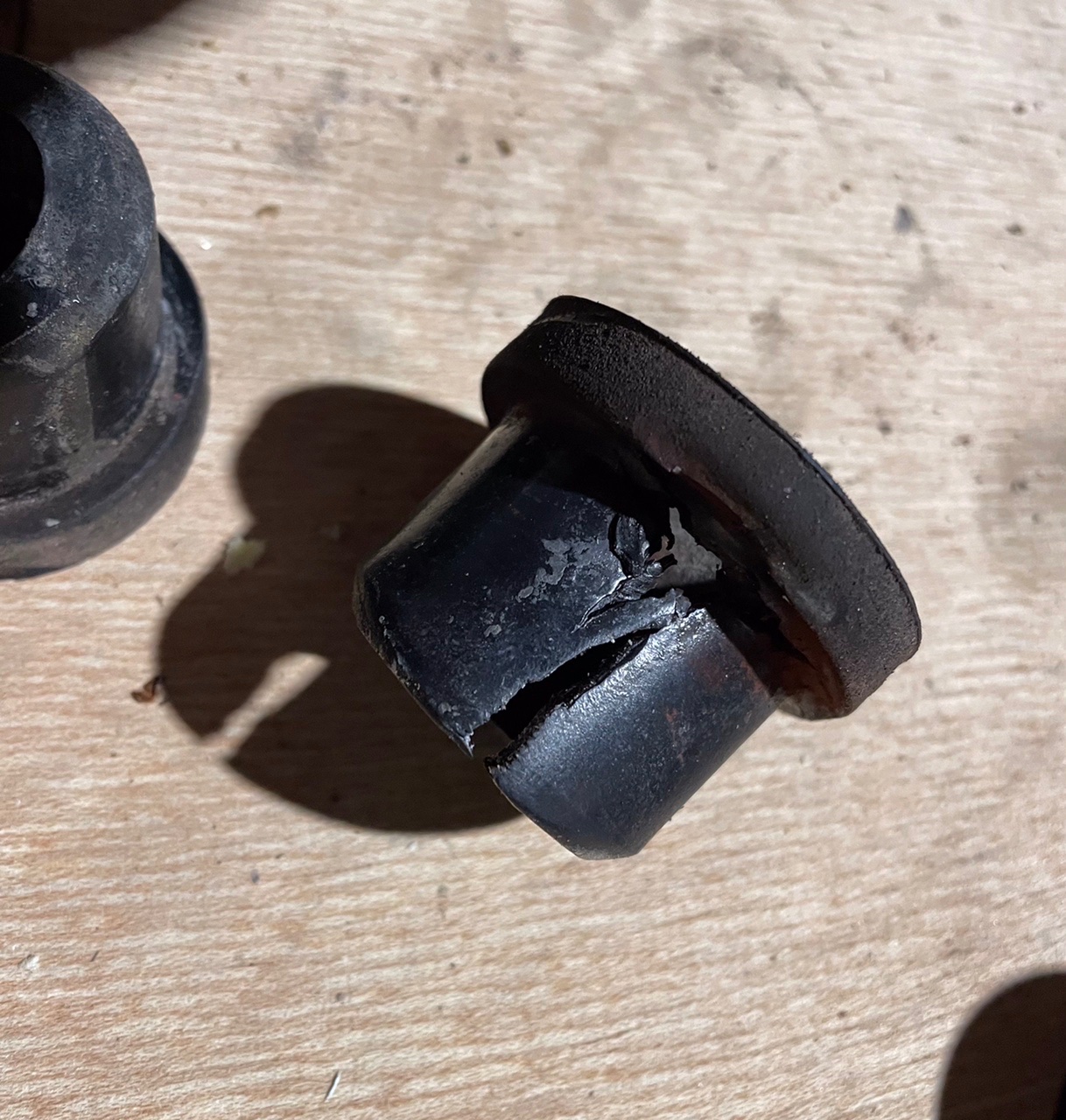

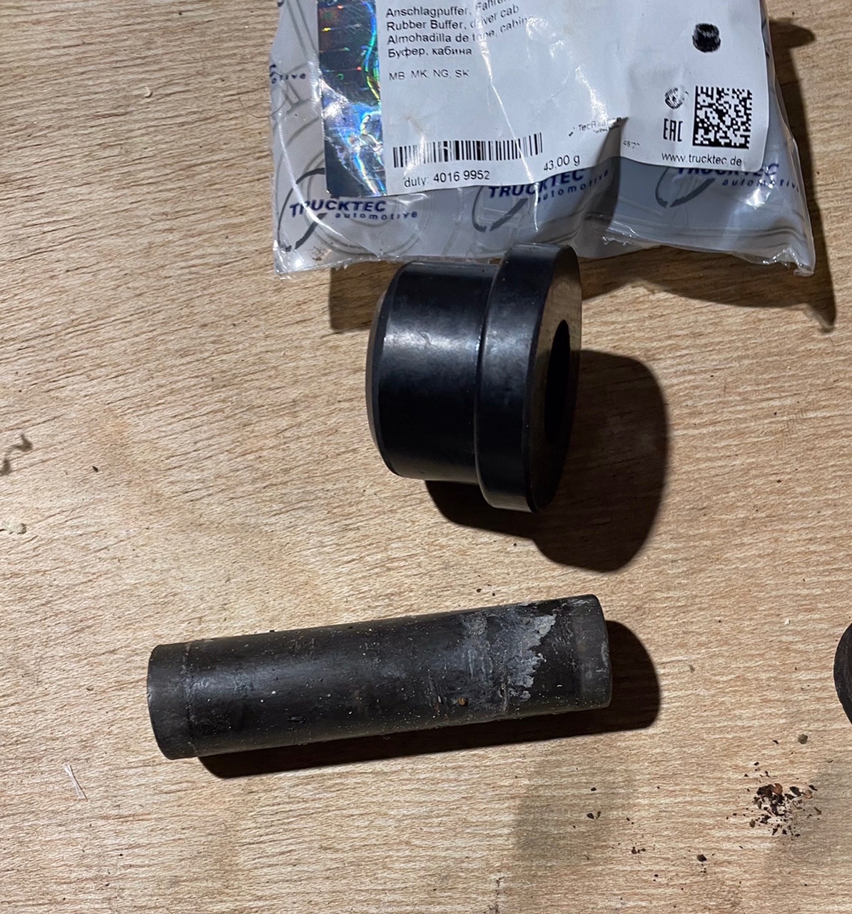

Buchse Blattfederauge

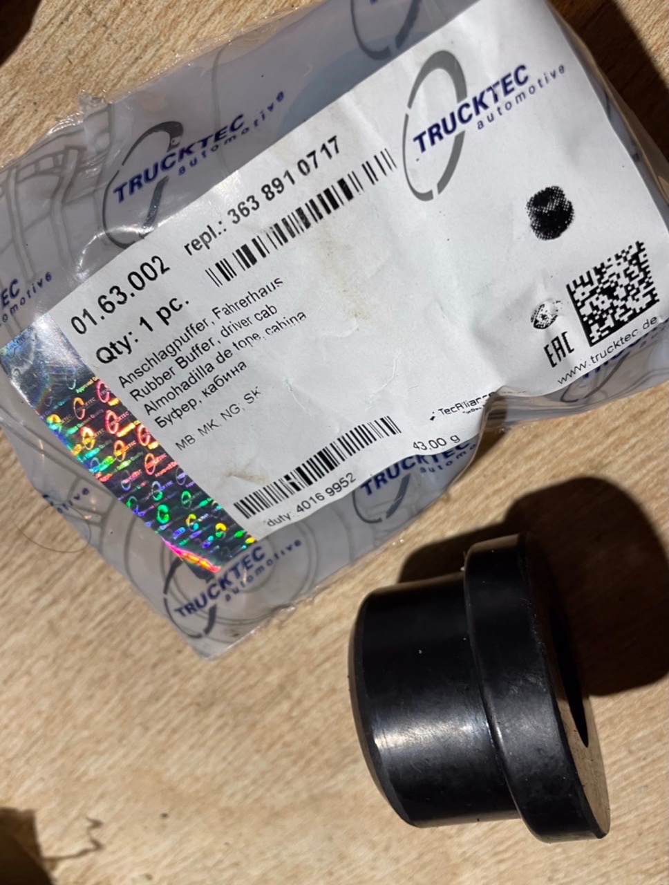

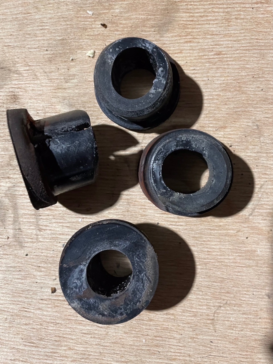

Jedoch die Gummis total ausgehärtet und verformt. Bis zum Riss…
Hartgummikonvolut
Hartgummikonvolut

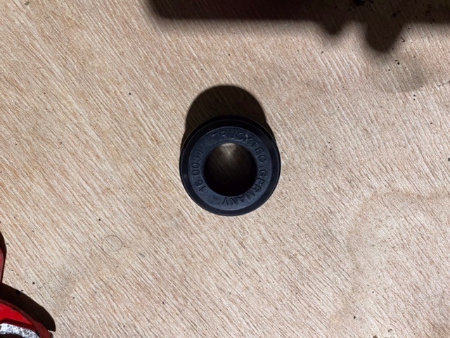

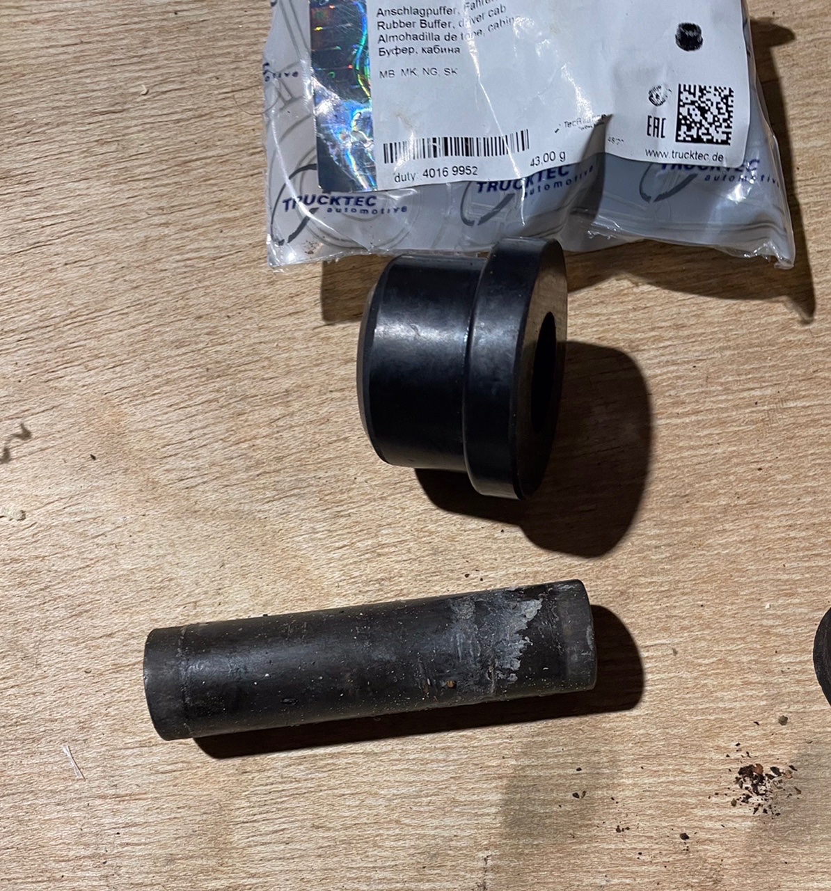

Ich hatte für umme 4,-€/Stück schon 4 neue besorgt…
Rund, weich, neu
Rund, weich, neu
Artikelnummer…
Artikelnummer…
…und den Krimskrams wieder zusammengeschraubt…
Erstmal wieder gerade…
Ich habe die Kabine noch nicht wieder abgelassen. Ich will den Durchgang des Aufbaus noch bearbeiten. Also noch keine Ahnung, ob es das dann war…
