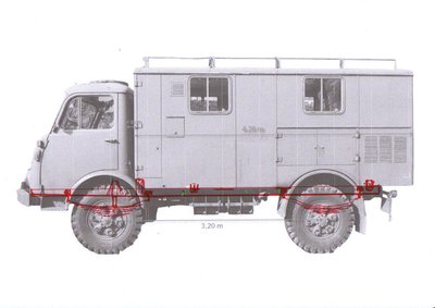

Re: Rahmenbruch Steyr680 an mehreren Stellen
Hallo Volker,
kannst Du mal ein Foto von der Gesamtansicht einstellen oder besser eine Zeichnung anfertigen, auf der der Rahmen und die Position der Risse, der Federböcke und aller Verbindungspunkte zwischen Rahmen und Funkkoffer zu erkennen ist.
Burkhard
Burkhard
burkhard hat geschrieben:Hallo Volker,
Burkhard
Das ist einen gute Idee !

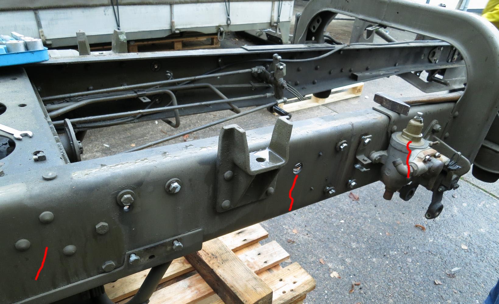

Guten Morgen,
schon 100 Beiträge und noch keine gescheiten Bilder...... Ich bin mir noch nicht ganz klar, ob es auf der linke oder rechten Seite war (will allerdings nicht die 100 Beiträge nochmal überfliegen...)
Zumindest ist der Riß entweder vor oder hinter der letzten Halterung der Pritsche am Rahmen (so zumindest von der Bildern her und dem Differenzial zu beurteilen).
Wenn der Rahmen und die Pritsche wirklich Verwindungssteif miteinander befestigt sind und die Pritsche, die ja normal verwinden kann, durch einen Koffer dran gehindert wird, ist eigentlich logisch, daß genau an diesem Punkt eine sehr große Belastung in den Rahmen eingeleitet wird, wenn die Karre auf 2 Rädern steht. Anstelle die Belastung (Verwindung) auf den ganzen Rahmen zu verteilen, tritt hier eine Krickstelle auf.
Ich kann den Rahmen verstehen, daß er da sich kaputt gemacht hat......
Es sollen ja angeblich noch mehr Risse da sein.... Wo ????? Also mal ein Gesamtbild einstellen.
Gruß Michael

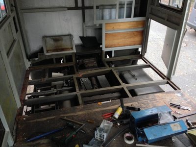

Übrigens: mir ist grad aufgefallen beim durchsuchen meiner Fotos, dass der Koffer nur 2 Verankerungen mit dem Rahmen hat pro Seite.
Fotos später

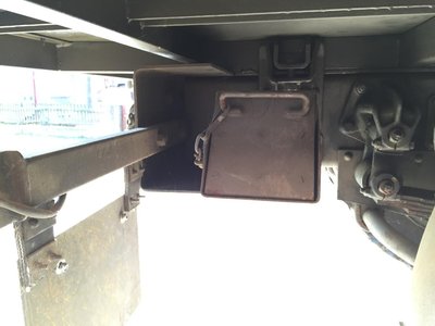

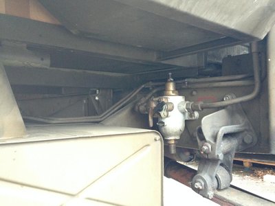

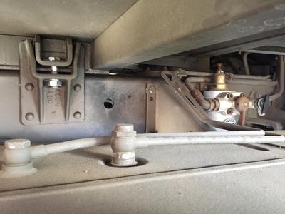

Die Lagerung auf Bild 2 im ersten Beitrag sieht für mich wie eine Federlagerung aus, nur das keine lange Schraube mit einer Feder verbaut ist, sondern eine kurze Schraube.
Ist das bei allen Steyer so?

Bei meinem A680g, also die kurze Schweizer Version mit Serien-Pritschenaufbau und BJ '71 ist es auch so.Alexander hat geschrieben:Die Lagerung auf Bild 2 im ersten Beitrag sieht für mich wie eine Federlagerung aus, nur das keine lange Schraube mit einer Feder verbaut ist, sondern eine kurze Schraube.

Ein paar Fotos.
hier die ungefähren Positionen der Risse. Der hintere (linke) Riss ist nur ungefähr positioniert..
An weiteren Blattfederaufhängungen sind Risse, wo genau muss ich nochmal erfragen.

hier nochmal die Blattfedern und die VErschraubungen mit dem Koffer.
Achtung: der "Bügel" ganz vorne am Koffer ist wohl keine Verbindung, sondern stabilisiert nur den Rahmen und trägt das Fahrerhaus
Risse in grün. Da sind noch mehr Risse an den anderen Blattfedern, aber ich muss noch erfragen wo genau.
Auch der mittlere Riss ist nur ungefähr..

Danke! Könntest Du vielleicht die Risse auch noch einzeichnen. Dann ist es einfacher.
ok wenn du das Bild jetzt anklickst kann man die Risse in grün erkennen..burkhard hat geschrieben:Danke! Könntest Du vielleicht die Risse auch noch einzeichnen. Dann ist es einfacher.
