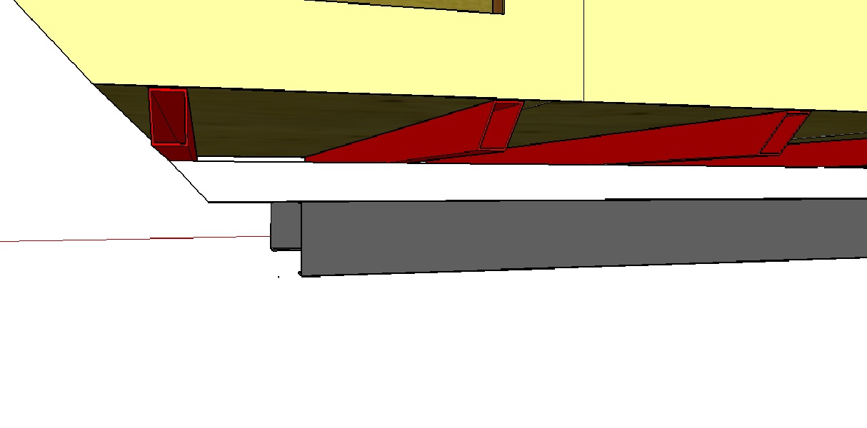

Wenn man folgendes Bild betrachtet kann man gut erkennen das die Halterplatten am Chassis mit mehreren ca. M10 Schrauben befestigt sind.
Wenn ich mir dann meine Situation am Chassis angucke (die solch eine ist- die originalen Laschen am Chassis halt) sehe ich bei mir das diese drauf genietet sind.
Nun. Ich hätte zwar nichts dagegen die gegebene Halterung (wie im zweiten Link) zu behalten und diese als Basis für meinen weiteren Aufbau zu verwenden, nur bin ich mir da nicht sicher was ich von so einer Federlagerung halten soll. Mir kommt das ein bishen mager vor...
(Ich weiss, im Bild ist eine Tellerfederlagerung)
Wenn ich aber jetzt das Bild im ersten Link anguckt kommen wir meiner eigentlichen Vorstellung der Lagerungen etwas näher. Nur... ...was sagt der TÜV zu den seitlich am Rahmen angebrachten Schrauben die Scherkräften unterliegen? Würde das zu Nieten einen Unterschied machen? In wie fern muss erfahrungsmässig aufpassen wo ich Löcher seitlich am Rahmen bohren kann/darf um mich nicht auf die "alten" Befestigungslöcher einschränken zu müssen?

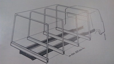

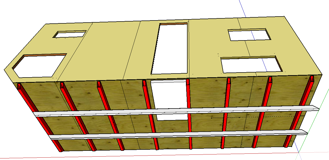

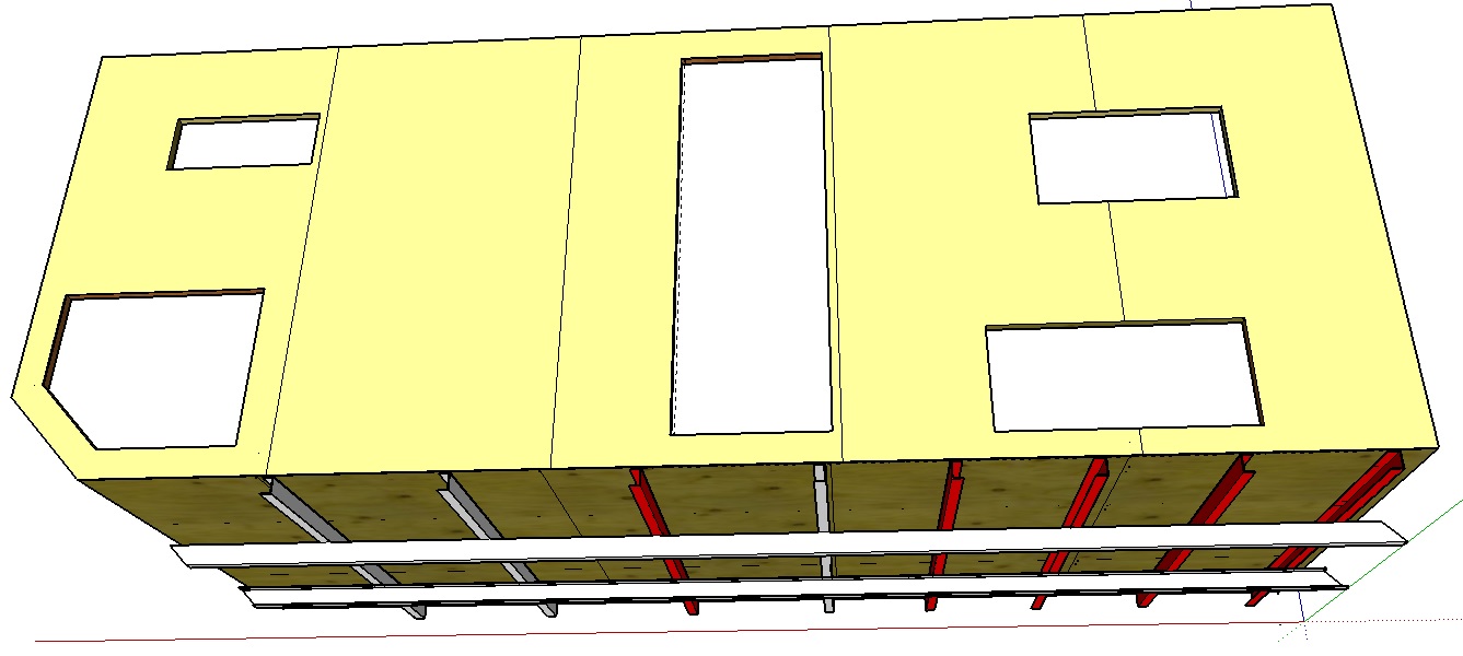

Re: Befestigung Hilfsrahmen
Ich bin jetzt bei den Querstreben...
Der Feuerwehr Aufbau hat diese alle 75cm ca. Auch mal mehr.
Im ARL steht allerdings max. 60 cm für einen selbsttragenden Aufbau. Ausnahme ist erlaubt im Bereich der HA. (Hier hat der Feuerwehr Aufbau sogar 85cm).
Eigentlich hätte mir der Spielraum zwischen 60 u. 80 ganz gut zur Unterflur Planung gepasst (Treppe). Wenn ich aber jetzt nach ARL gehe bekomme ich statt 7 Querträgern 9 auf die gesamte Länge. Was wiederum bedeutend das ich die Treppe nach nicht dort platzieren kann wo ich sie wollte.
In wie fern muss mich jetzt an diese 60cm halten ohne das ich deswegen noch weitere Streben dran bauen zu müssen um meine Treppe da haben zu können wo ich sie haben möchte?
Im Bild sind die erstem vier roten Streben alle 60 angeordnet. Die alleinstehende rote Strebe ist vor der HA, genau wie es der Feuerwehraufbau hat (Schutzblech Befestigung).
Die Treppe sollte, befestigt zwischen zwei Querstreben, sich unter dem Aufbau einschieben lassen (ich würde dafür eine vorhandene Treppe des Feuerwehr Aufbaus verwenden). Wenn ich mich streng an die 60cm halten muss kommt eine Strebe unter der Eingangstür... ...und diese möchte ich gern irgendwie umgehen...
Gibts Tipps, Wissen oder Ideen?
(P.S. Beim Zwischenrahmen ist die hinterste Strebe noch nicht eingezeichnet. Die grauen Streben stellen die position dar wo sich beim Feuerwehr Aufbau die Querstreben befinden... sind mir also nur zur Orientierung...)

dream hat geschrieben:Ich bin jetzt bei den Querstreben...
hallo Beni,
nimm vorne von den vier roten Trägern einen heraus und verteile die restlichen Träger so, dass unter der Türe kein Träger mehr liegt.

Ulf hat recht, die 60cm gelten nur für einen Selbsttragenden Aufbau ohne Zwischenrahmen.
Bei dir übernimmt der Zwischenrahmen die Verteilung der Kraft auf den Rahmen.

Danke euch Dreien!
Stimmt, da habe ich schlecht geguckt! Ich dachte es sind die Längsträger in der Skizze eingezeichnet... ...also die vom Hilfsrahmen.

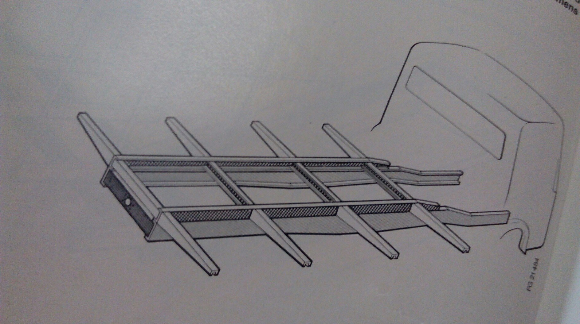

hallo Beni,
in deiner Zeichnung sehe ich nur offene U-Profile als Längs-und Querträger.
Aus solchen offenen Profilen kann kein drillsteifer Unterbau entstehen. Dazu muß man geschlossene Profile verwenden.
Nicht umsonst sind auf dem Bild aus den Aufbaurichtlinien geschlossene Rechteckrohre eingezeichnet.
Schau mal genau hin.
Hallo Sico,
Ich wollte meinen Hilfsrahmen eigentlich im groben so nachbauen wie der der Feuerwehr. Und der ist wie in meiner Skizze gebaut.
Drillsteif heisst Verwindungssteif?
Aber ja, Recht hast du schon (wenn ich mir das Wort richtig interpretiere). Das heißt ich sollte lieber auf ein Kastenprofil setzen?
Vielleicht macht es einen Unterschied wenn ich erwähnte das dies kein echtes Offroad Fahrzeug wird? Aber Federgelagert für Schlechtwege, Wald- u. Schotterpisten... Soll ich trotzdem lieber auf euch hören?
Anbei noch ein weiterer Hilfsrahmen... ...aber mit offenen U-Profilen...
... auch ein Strassenfahrgestell verwindet ...
... endweder einen verwindungsweichen Hilfsrahmen aus C-Profilen ... dann verwindet sich die Ladefläche und die drauf befindliche Ladung mit ... bei Pritschen war das jahrzehntelang die übliche Variante ...
... oder einen steifen aus Rohren ... das ist sinnvoll, wenn die Ladung keine Verrwindung abbekommen soll oder keine verträgt, für einen Kofferaufbau ist das allemal die richtige Variante ...
... prinzipiell geht im Fahrzerugbau sehr vieles erstaunlich lange gut, was nach der Theorie nicht klappen sollte ... von daher gibts genug Beispiele, in denen Pfusch bis Indieun und zurück gehalten hat ... zum Vorbild würde ich mir solche Konstruktionen trotzdem nicht nehmen ...
... mein Vorschlag:
Hilfsrahmen / Kofferbodengruppe bauen:
- 2 Rohre längs auf die Fahrzeugrahmenlägesträger,
- darauf oder seitlich dran und dazwischen Querträger aus Rohren nach Einbauraumbedarf und Koffergewicht dimensioniert
Hilfsrahmen auf Fahrgestell lagern:
- hinten fest
- vorne Feder mit seitlichen Führungslaschen
... mein Vorschlag:
- hinten fest

Hier in diesem Thrad sieht man meinen LKW und den Koffer der drauf kommt.
http://www.allrad-lkw-gemeinschaft.de/p ... 35&t=53643
Mittlerweile ist der Koffer montiert. Die Federlagerung vorne und die Festlagerung hinten fertig.
Was ich nicht wusste ist das mit den Rohren vs U Schienen.
Mein Koffer hat längs U Schinen (Hochkant) 140mm hoch. Darauf sind quer wiederum U Schinen (ca 80mm hoch) geschweißt. Diesen "Bodenaufbau" meines Koffers habe ich also wie oben beschrieben Federgelagert. Da ich Laie bin habe ich das vorher mit meinem TÜV Prüfer besprochen und sein OK abgeholt.
Allerdings habe ich dabei nie erwähnt, dass es sich um U Schiene und nicht um Rohre handelt, ich wußte nicht um die Bedeutung.
Was vermutet Ihr (die Praxis wirds mich lehren): Funktioniert mein Konstrukt oder nicht? Hartes Gelände ist nicht geplant (das geht schon wegen des Überhanges nicht). Straße, Schotterwege, nasse Wiese,... ist eher das Einsatzspektrum.
Wie der Koffer auf dem "Spender MAN" befestigt war weiß ich leider nicht.
DANKE für Tips und sorry für's hier dran hängen - gehört ja aber zum Thema...

Habe in einem anderen Thread noch eine Skizze gefunden.
Habe das mal von "Schweiger" geborgt - hoffe er hat nichts dagegen.
Da sind auch U Schinen gezeihnet anstatt Rohre.
So ähnlich sieht das bei mir aus:
http://www.allrad-lkw-gemeinschaft.de/p ... &mode=view

Also anbei mein nächster Entwurf des Hilfsrahmens. Dank euren Tipps gehts jetzt so wie es mir passt. In der Skizze ist nun auch das Treppenelement beispielhaft eingezeichnet (weisser Kasten unter dem Eingang).
Die Profile habe ich geändert. Es sind jetzt Kastenprofile: Längsträger 100x50x5, Querträger 80x60x4. Das ganze wiegt dann um die 250kg. Eigentlich
erhoffte ich mir hier Gewicht einsparen zu können. Hätte ich trotzdem machen können aber mein Budget ist leider (noch
) nicht unendlich.
Die Bestimmung des Platzes für jede einzelne Lagerung ist nicht so ganz ohne wie ich zuerst dachte...
Aufs blanke zeichnen ist ja eins, die Realität machts dann doch etwas kurzweiliger.
Das grösste Problem stellen mir jetzt die Konsolen am Fahrzeugrahmen dar. Die Konsolen müssen ja etwas grösser ausfallen als die Originalen denn es muss ja noch Platz für die Federn sein. Nun... ...weil im Rahmen ja eine menge Löcher schon gegeben sind, der Grossteil davon aber für mich in diesem Fall unbrauchbar und obendrein darf das Neugebohrte nicht zu nah an das schon gegebene, bin jetzt am grübeln. Ich hatte eigentlich vorrausgeträumt das ich alle Konsolen gleich herstelle und diese dann schön rundrum anbringe. Nein, das wird so scheinbar nicht gehen.
Kennt wer das Problem?
Welche Konsolen? Wofür?
Hinten hast Du ein festes Lager, brauchen kannst Du sie bestenfalls vorn für die Federn, und auch da nur eingeschränkt.
Sieh mal ab ungefähr hier
schweiger hat geschrieben:Mir ist schon klar, was Konsolen sind. Die Frage ist nur, warum Du den Hilfsrahmen an die Konsolen schrauben willst? Da wird nur das hintere Festlager verschraubt, dafür werden die Konsolen aber zu schwach sein. Die Befestigung des Zwischenrahmens ist in diesem Thread ganz gut erklärt.
hallo Beni,
die Befestigung des Hilfsrahmens so, wie in diesem von Schweiger verlinkten Thread dargestellt, solltest du nicht als Vorbild nehmen.
Hilfsrahmen und LKW-Rahmen starr verschraubt oder mit knallharten Gummifedern, die nur wenige mm Federweg erlauben. Baut außerdem viel zu hoch.
Deine Anordnung der Längs- und Querträger für den Hilfsrahmen sieht jetzt gut aus.
Die verlinkten Konsolen sind ok.
Jetzt brauchst du nur noch jemanden, der dir die Sache in allen Details zu Ende konstruiert.
Damit meine ich die Anzahl und Anordnung der Konsolen, die Berechnung der Federn, die Übertragung der Schubkräfte seitlich und längs und diverses mehr.

Ich wollte so viele Befestigungspunkte machen wie original drauf waren. Je sechs auf jeder Seite. Dabei hinten das Festlager. Wo genau muss ich mir noch einfallen lassen... ...auf jeden Fall hinter den Federn der HA.
Das Fahrgestell muss um knapp 60 cm gekürzt werden, und das ist genau hinter dem sechstem und letztem Befestigungspunkt.
Ich halte die je sechs Punkte als ausreichend da der LKW weniger zGG als bisher haben wird (7,5 anstatt 9,2t). Der HR ist jetzt mit den Kastenprofilen sowieso schon stärker ausgelegt als bis Dato.
Ach, und der Koffer wird 580cm Bodenlänge haben, Länge insgesamt 620cm. Also ungefähr eine Lagerung pro Meter.
Die Konsolen dachte ich aus 5mm starken U-Profil bauen. Ungefähr so wie es RandyHandy auf seinem 110-17 gemacht hat. http://www.allrad-lkw-gemeinschaft.de/p ... en#p425954
Muss ich bei der Abnahme irgendwas vorweisen? Also das der HR von nem Profi konzipiert, konstruiert u. montiert wurde oder sowas?
