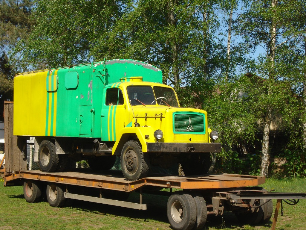

Hier ist noch ein Rundhauber, der schon ewig als Behausung dient (mittlerweile mit neuem Lack).

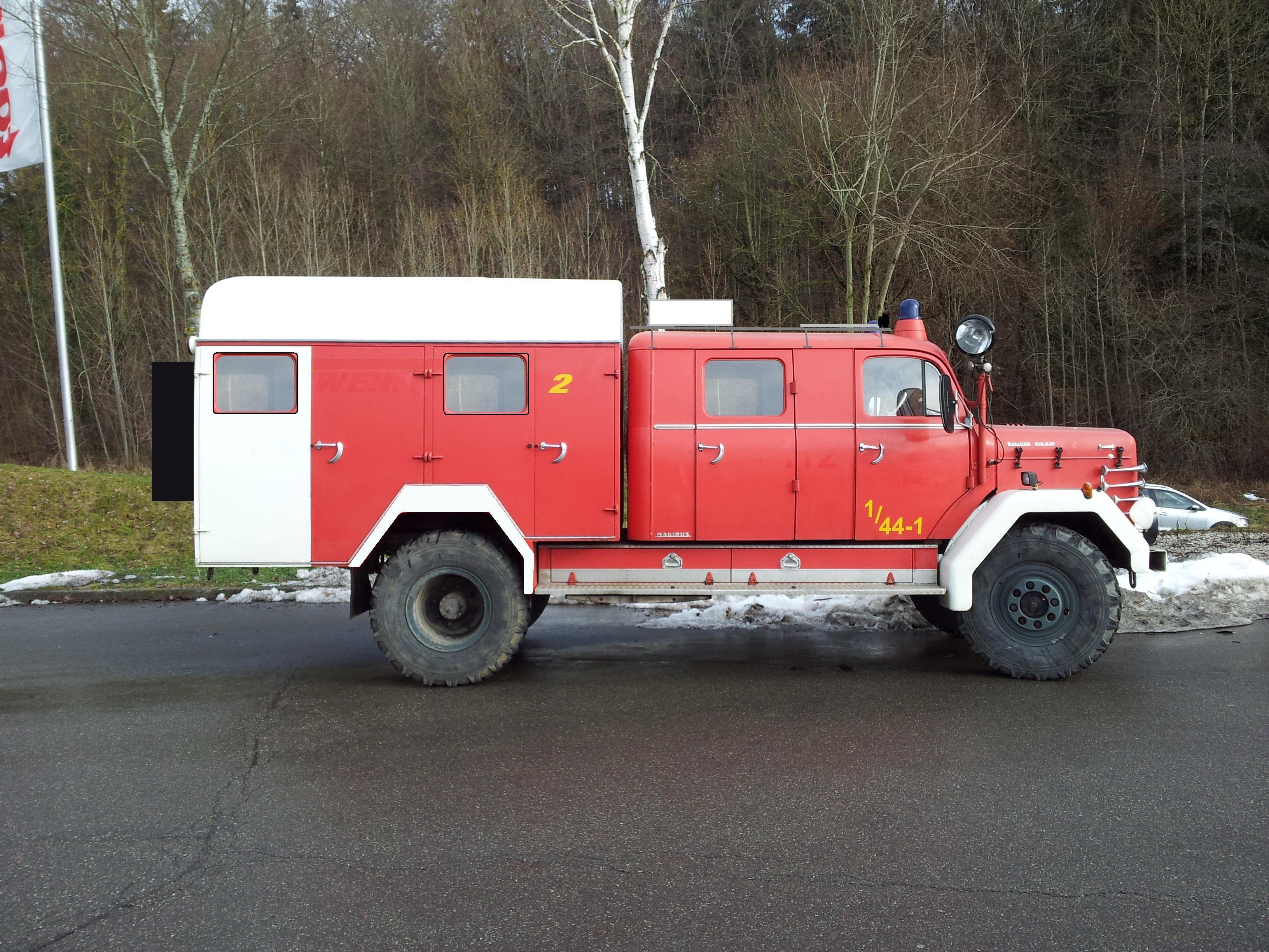

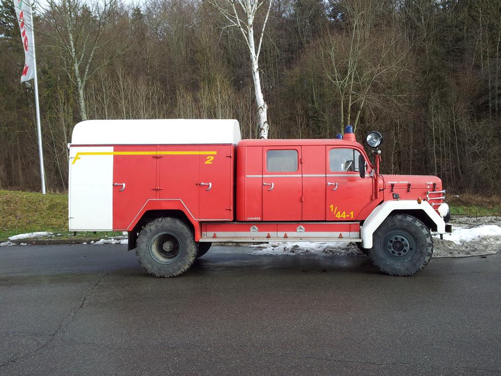

#18 Beitrag von stuffix » 2014-12-11 21:59:37
Guten Abend,
das sieht ja schon nach nem guten Anfang aus :happy: Danke - wühle mich gerade
durch die Bilder.
Warum mach ich das Ganze...
Mögliche Fenster könnte ich noch mit klappen"verstecken", aber da der
Essbereich in der Doka unterkommen soll - samt Tisch und großem Durchbruch -
wirds schwierig die Kiste noch als LKW-gschl.Kasten (Oldtimer Feuerwehr...Kulturgut...)
weiter zu führen.
Vielleicht wäre noch Sonder Kfz Bautrupp ne Möglichkeit.
Ich denke dass ich mit ein paar Variationen, die einem Womo sehr nah kommen, vielleicht auch
schon etwas erreichen kann (hoffe ich zumindest). :angel:
Gruß vom Stuffix
So in der Art solls werden + Tanks und mit ohne die großen Staukästen...
Das Kofferdach ist schon gemacht :)

#19 Beitrag von tonnar » 2014-12-12 10:48:33
stuffix hat geschrieben:Vielleicht wäre noch Sonder Kfz Bautrupp ne Möglichkeit.
Bevor jemand anderes die Belehrungs-Keule auspackt, mach ich es mal :D : "So.-Kfz" bedeutet "Sonstige Kraftfahrzeuge", nicht Sonder-Kfz! Wie in einem anderen Thread erwähnt, gibt´s aber auch Ausnahmen, denn z. B. dieser 156D15 ist als "Sonderfahrz. zur sonstigen Verwendung" zugelassen. Das wäre natürlich ein Freibrief für jegliche Aufbauten.
Bautruppwagen wäre aber auch eine Möglichkeit, da du ja genug Sitzplätze haben solltest (ich meine es müssen 8 sein). Ich habe aber irgendwo mal gelesen, dass diese Zulassungsart nur noch für Gewerbetreibende möglich ist. Keine Ahnung, ob das stimmt.
Unser Mercur war auch mal als Bautruppwagen zugelassen und wurde nachweislich 1995 umgebaut und zeitgenössisch lackiert :sick: :
Gruß...
Re: Brauche Hilfe, Umschlüsselung auf WoMo, Fotos und H
#20 Beitrag von Mark86 » 2014-12-12 11:04:53
Also die Lackierung von dem Mercur ist doch schon wieder geil !

#21 Beitrag von tonnar » 2014-12-12 11:31:59
Mark86 hat geschrieben:Also die Lackierung von dem Mercur ist doch schon wieder geil !
Diese Farbkombi scheint damals beliebt gewesen zu sein, denn hier gibt´s noch einen.

#25 Beitrag von stuffix » 2014-12-12 23:59:02
@ tonnar
die Farbkombi des verlinkten Deutz ist "neu" Der war mal beige und wurde vor ca. 8 Jahren umlackiert :dry:
Und ja, mein Deutz ist nen guter 8+1 Sitzer. Nach dem Umbau sollen es noch 4 bis 5 Sitze sein.
Was die alternativen Zulassungsmöglichkeiten angeht, gibts da ja wirklich viele Variationen die es
Gott sei Dank ja auch schon ewig als Deutz gibt.. Muss halt nur zu nem Womoausbau passen :blush:
