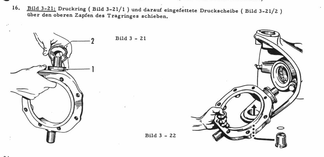

es geht um die VA vom 130D9. Wir reparieren gerade die Tragringe bzw. deren Buchsen.
Dazu habe ich im Handbuch vom Sirius, Mercur, Saturn nachgeschaut, die Achsen sollten ja gleich sein.
Dort ist aber die Rede von einer Druckring/Druckscheibe Kombination am oberen Stummel, die ich nicht finde. Bei mir gibts nur den Druckring, keine Gleitscheibe (mehr?).
Oder gabs das auch nur mit einer Scheibe?
Kennt jemand eine Bezugsquelle/Teilenummer dafür?
Im Anhang meine ich Teil 2.
Hat jemand alternativ eine PIC oder Fahrgestellnummer eines Fahrzeugs mit dieser Achse für den Iveco Power (ETK)? Die Fahrgestellnummer der Feuerwehr von 1984 kennt er leider noch nicht.

#2 Beitrag von ud68 » 2012-05-25 15:36:04
Bei einer Mercurachse (ist glaube ich baugleich)
Druckring zwischen Tragring und oberer Büchse: 330 36 137 oder 3345922
Druckscheibe zwischen Druckring und oberer Büchse 330 36 138 oder 3345923
natürlich ohne Gewähr
hth Udo

#3 Beitrag von forty » 2012-05-26 1:00:04
danke! inzwischen haben wir rausgefunden dass das, was ich für den Druckring hielt, ein völlig verdrecktes Axialkugellager ist ;-)

#4 Beitrag von MUSKOLUS » 2012-05-27 21:02:54
ich habe mich einen Moment auch etwas gewundert - an der Stelle sitzt ein Kugellager!
