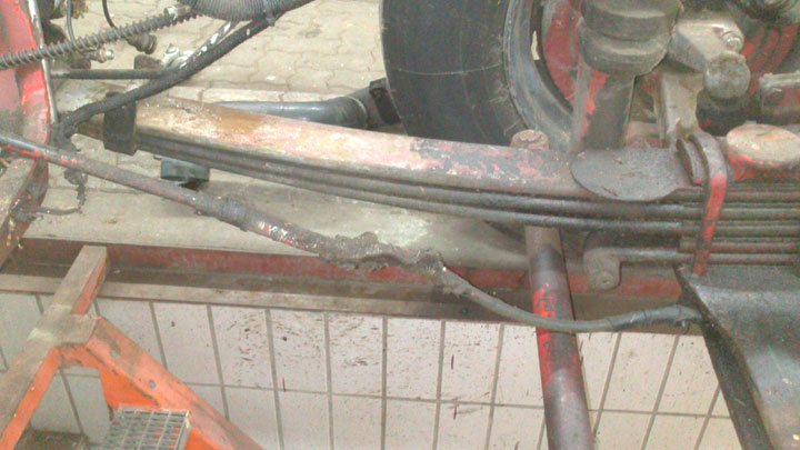

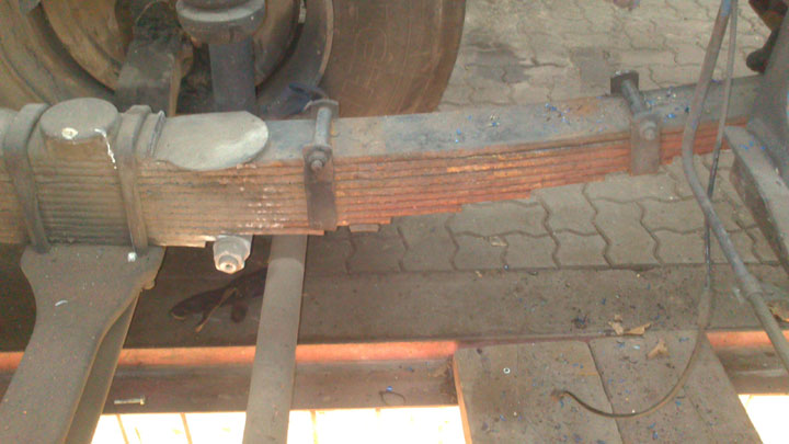

habe zwei Fahrgestelle (siehe hier) auf der Grube...
- "Auto 1" ist komplett stahlgefedert (vorne + hinten). Der soll wieder aufgebaut werden.
- "Auto 2" hat vorne Stahlfedern, hinten Luftfederung. Dient nur als Ersatzteilträger.
Es ist leider so, daß bei "Auto 1" die Federn offenbar überlastet wurden und daher teilweise Defekte aufweisen (verbogene Federlagen, abgesprengte Federbügel). Die Federn vom Teileträger sind dagegen einwandfrei, sind aber von anderer Bauweise.
Hier mal Fotos der beiden Federtypen an den Vorderachsen:
Auto 1
Auto 2
Nun überlege ich, ob man die Federn vom Schlachtwagen (unteres Foto) nicht einfach übernehmen könnte. Die Frage ist aber, worin überhaupt der Unterschied zwischen den beiden Federtypen besteht?
Im Teilekatalog für den MAN 16.320FLS (das ist der mit Luftfederung hinten) sind beide Varianten abgebildet und separat aufgelistet. Der Verwendungszweck geht daraus aber nicht hervor.
Vielleicht weiß hier ja jemand bescheid?

Auto 2 hat Weitspalt-Parabelfedern. Die haben ein im gegensatz zu den konventionellen Blattfedern eine progressive Kennlinie, sind also bei Leerfahrt komforabler. Ich würde sie so oder so tauschen.

Die Federn im ersten Bild sind Trapezfedern die im zweiten sind Weitspalt/Parabelbedern.
Die Federn sind im Prinzip identisch. Die Parabelfedern sind leichter und haben ein feineres Ansprechverhalten. Wenn die Achslasten der Fahrzeuge identisch sind, spricht m.M. nix gegen das Umbauen!
Trapezfedern können bei Bedarf im Ausland leichter ersetzt werden, da man nur die Länge, Breite und Dicke der Federlage beachten muss. (Ist jetzt aber keine allgemeingültige Aussage!) Bei Weitspaltfedern muss die Federlage zum Paket passen!
Jede Federart hat seine Vor- und Nachteile. Ich kenne viele Fahrzeuge die von Trapez auf Weitspalt umgebaut wurden. In Afrika werden Weitspalt eher gegen Trapezfedern getauscht. Die Konstruktion hat oft die höheren Reserven bei hoher Belastung!

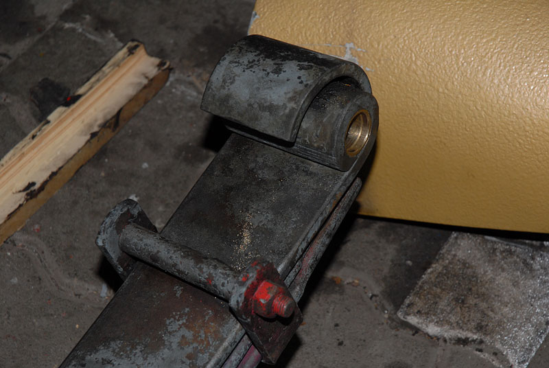

Zur Zeit liegen die Parabel-Federn ausgebaut in der Halle und warten auf ihren Einbau am kommenden Samstag.
Eine Feder wurde vermutlich schonmal bearbeitet oder zumindest neu gelagert, da die Buchsen einwandfrei sind und die Federbriden mit 3(!) Muttern je Bolzen gekontert waren...
Die andere Feder hatte recht verschlissene Buchsen, so daß ich hier neue Messinghülsen bestellt und heute Abend eingezogen habe.
Die originalen Buchsen sind 87mm lang, die im Zubehörhandel nicht zu finden waren. Deshalb habe ich die Teile bei MAN nach Originalnummer bestellt. Erst beim Einziehen der neuen Buchsen ist mir aufgefallen, daß die neuen Originalteile nur 80mm lang sind.(Die hätte ich auch im Zubehör bekommen, da scheinbar Standardteil. Immerhin war MAN hier kaum teurer.) :motz:
Habe die Dinger dann trotzdem weiter eingezogen und vermittelt, so daß in der Federöse eben jeweils 3-4mm seitlich Luft ist.
Ist das noch okay, oder muß ich mit Verformung/Bruch der Federbolzen (25mm) rechnen, wenn diese halt 3mm Luft in der Federöse überbrücken müssen?

Gerade noch eine simple Idee gehabt... (kommt manchmal vor :D ) :idee:
werde von einer gebrauchten, intakten Buchse einfach 3mm breite Ringe abschneiden. Die stecke ich dann als "Distanzringe" in die Ösen, so daß die Federbolzen keinen Leerweg zu überbrücken haben.
