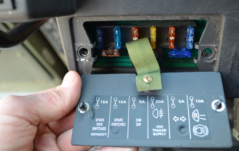

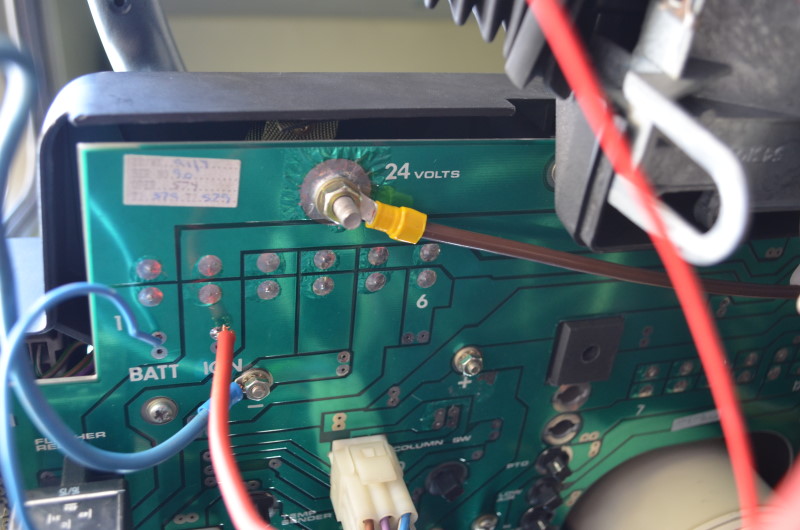

DAF hält für eigene Elektro Basteleien extra Anschlußplätze im Armaturenbrett bereit, mit eigenen Sicherungen. Echt erfreulich, so kommt man gar nicht auf den Gedanken,
irgendwas auf eventuell kritischen Stromkreisläufe draufzuklemmen.
Das dicke, blaue Kabel ist Minus / Masse. Das dicke, rote Kabel hab ich aufgelötet. Es ist bei IGN (Ignition) angeschlossen und hat 24 Volt, wenn die Zündung eingeschaltet ist.
Das ist die Stromversorgung für den Spannungswandler. Die Sicherung dazu heißt dann Spare / switched. In meinem Fall sollte der Wandler für das separate 12 Volt Bordnetz erst laufen, wenn ich den Motor starte.
Der mit BATT beschriftete Anschluß (dünnes, blaues Kabel) liefert 24 Volt ohne Zündung, Dauerplus. Er hat ebenfalls mit eine eigenen Sicherung, die mit spare / nonswitched beschriftet ist. Wenn man einfach nur eine simple 24 Volt Zigaretten Anzünderdose mit plus / minus haben will, könnte man die dort draufklemmen. Das könnte aber die Batterie leer nuckeln, sofern man nicht den Hauptschalter rausgedreht hat.

Nachtrag: das dicke, braune Kabel hat 24 Volt Dauerplus direkt von der Batterie. Dort sollte man - auf gar keinen Fall - irgend was anschließen, auch wenn die Verschraubung dazu einläd.
Egal was man da draufklemmt: es ist nicht durch eine Sicherung gegen Kurzschluß geschützt. Bei einem Fehler / Kurzschluß hätte man dann vermutlich gute Voraussetzungen für einen Kabelbrand, bis man zum Hauptschalter neben dem Batteriekasten gehechtet ist.

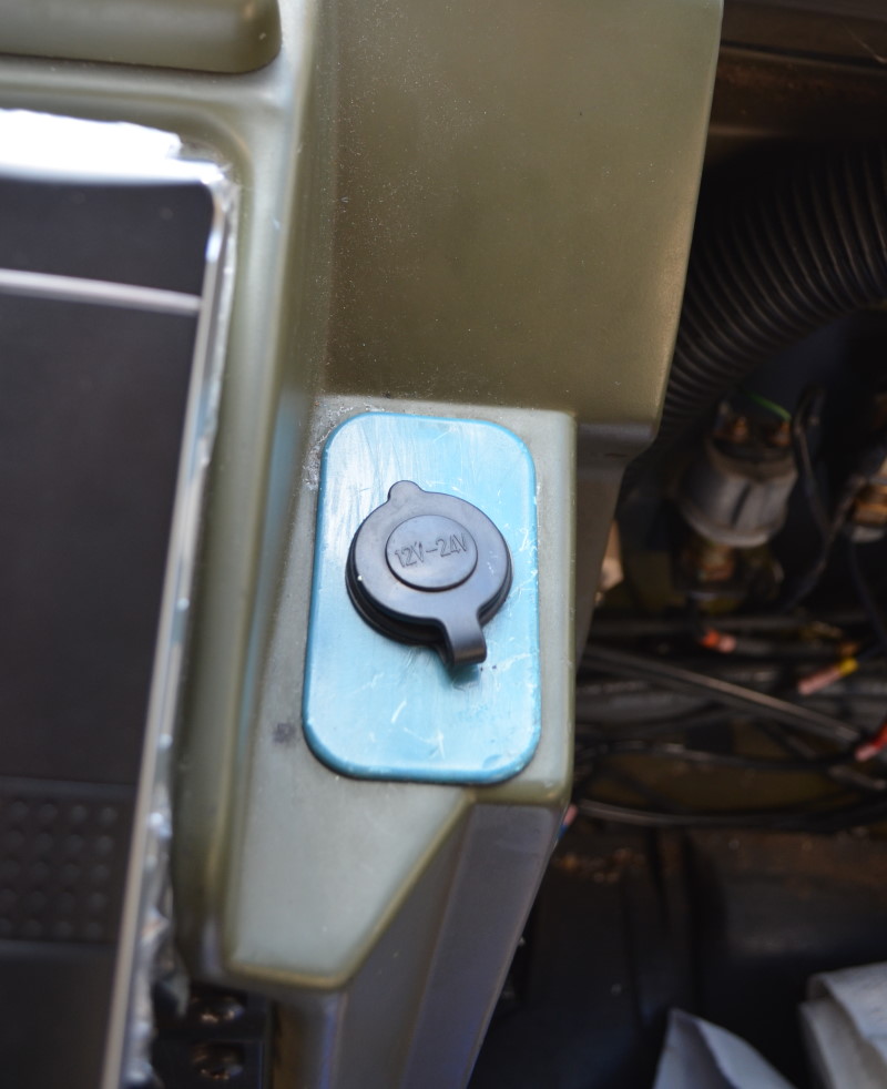

Die olle Buchse hätte auch 24 Volt vertragen, steht ja sogar drauf. Wer es einfach haben will besorgt sich so eine, bohrt an passender Stelle ein Loch und klemmt die auf eine der beiden freien Sicherungen drauf. Aufwand ca. eine Stunde. Die meisten Zigaretten Anzünder Ladegeräte für Handy, Navi, Notebooks vertragen sowohl 12 Volt als auch 24 Volt. Aber nicht alle, da muss man bei 24 Volt aufpassen !
Ich wollte allerdings ein getrenntes, geregeltes 12 Volt Netz haben - ohne Spannungsspitzen beim Anlassen. Spannungsschwankungen fängt jetzt der Wandler weg.
Hier war die Situation auch so, daß ich für einen DVD-Player / MP3-Player zwingend 12 Volt brauchte und (leider auch) auch für die extrem wichtige Rückfahrkamera. Bei mir ist ein Wandler verbaut, der 10 Ampere liefert. Das ist nebenbei gesagt nicht gerade viel, es gibt bessere Modelle, die mehr Strom liefern. Für Kompressoren oder Kühlboxen wäre das nciht geeignet.

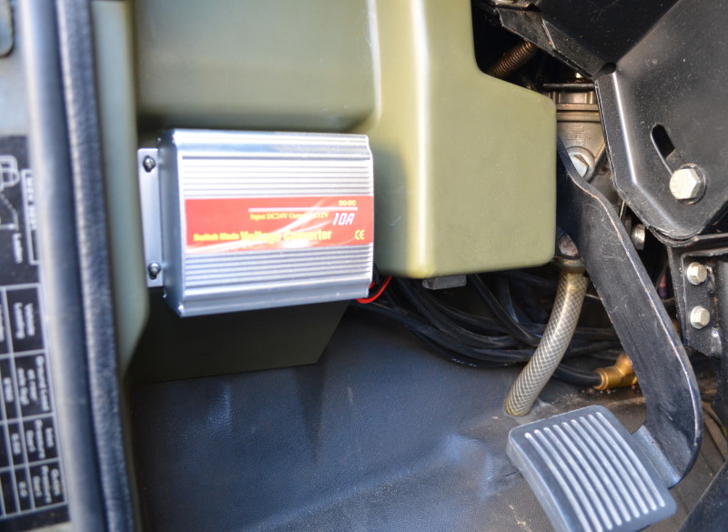

da hab ich die 24V für den 24/12 Wandler auch abgegriffen ...
... und dann ne 12V Dose gesetzt. Die USB Dose war für 24V ausgelegt. So hatte ich sie auch angeschlossen. Leider hat sie das nicht verkraftet und wurde mir getauscht. Die Austauschdose hab ich jetzt auf 12V im Aufbau.
Für vorne hab jetzt noch `ne USB Dose von einem anderen Hersteller, die auch 24V können soll. Ich denke, dass ich die aber trotzdem auch an den Wandler anschließe.
Der Wandler von Waeco sitzt unter der schwarzen Platte. Da ich das wahrscheinlich jetzt am WE wegen dem Einbau der USB Dose nochmal aufschrauben muss, mach die Stecker nochmal in SCHÖN

Die Buchse, die du rot markiert hast, ist der sogenannte Inspection Socket im T244. Ich nehme an, daß das für Messgeräte gedacht war, die eine Stromversorgung benötigen oder für eine Innenlampe. Ich weiß aber keinen Stecker, den man da heutzutage reinstecken kann.
Die Buchse ist mit 10 Ampere abgesichert, die Sicherung findest Du im mittleren Sicherungskasten. Wäre die erste Wahl, falls ein Wandler (... oder was auch immer) in die Mittelkonsole eingebaut werden soll. Unter dem Inspection Socket kann man dann sogar noch einen genormten Schalter reindrücken. Alles schon vorbereitet.
2x USB hat mir sehr gefallen, hab ich (noch) nicht. Super Idee, spart irgendwelche Adapter. USB ist inzwischen ja Standard für fast alle Geräte aus dem Mobilfunkbereich.

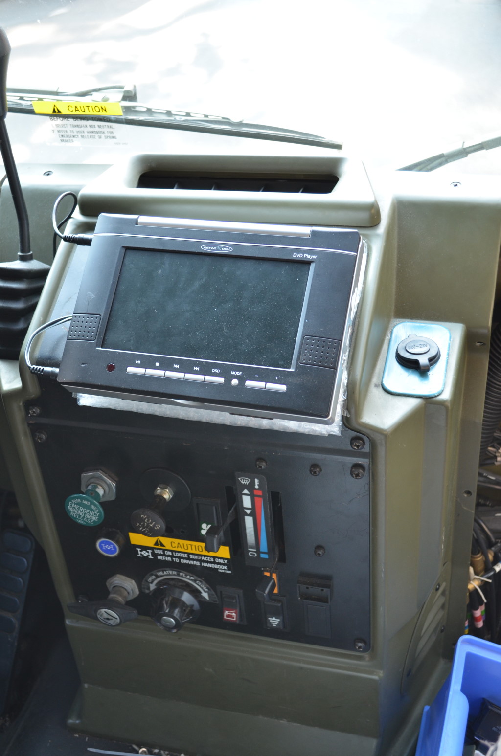

Anbei Mal ein Bild, wie es bei mir aussieht. Ich hab die Trailer Brake reingelegt, weil ich die niemals brauchen werde. Den Motor Stop hab ich nach unten verlegt (12mm Bohrer).
Im Moment ist auf der entstandenen Fläche ein DVD / MP3-Player provisorisch aufgeklebt. Wird noch durch einen Tablet PC ersetzt mit transreflektivem Display, der soll dann Navi, MP3
und Karten können.
und Karten können.

Update - so sieht es aktuell aus.
Die neue USB Dose hat nen staubdichten Gummideckel und leuchtet dauerhaft blau
was ich gar nicht wusste (und was man auf den folgenden Bildern in schlechter Handyqualität nicht so wirklich sieht.
Immerhin findet man sie so im Dunkeln
Für alles Andere, was man im Dunkeln so finden muss, hab ich daneben noch ne Schwanenhals LED Leuchte angebracht, die Rotlicht ...
... oder eben weißes Licht kann
