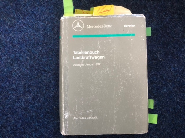

Welches Tabellenbuch ist das genau?
Sorry von DB Fz habe ich noch so richtig keinen Plan... aber noch 1 Jahr zum lernen
Re: MB OM 442
Tabellenbuch Lastkraftwagen
LK-/MK-/SK-Fahrzeuge (Bm. 625, 650-659, 673-679)
Ausgabe Juli 1998
Gibt es immer wieder bei ebay.
Ausgabe Juli 1998

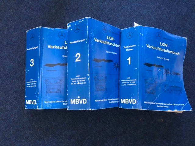

Re: MB OM 442
Hallo Gunther, herzlichen Glückwunsch zum Erwerb deines neuen LKW. Die Handbücher sehen wie folgt aus:
