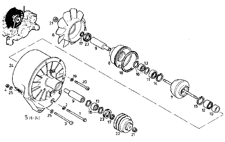

Hallo liebe Leute,
mein Deutz ist etwas inkontinent... :blush:
Leider kann ich das ganze nicht wirklich lokalisieren weil es sich schön verteilt, daher habe ich das Kühlgebläse in Verdacht. Es handelt sich um ein Thermostat gesteuertes Gebläse... LKW ist BJ83 und der Motor ist noch original.
Wie und wo ist das ganze gedichtet? Gibt es da übliche Verdächtige oder muss ich alle Dichtungen erneuern. Die Suchfunktion hat leider nicht viel her gegeben.

mein BF6L913 war vorne rum auch eingesaut - und doof wie ich bin hab ich mal eben den Simmering unter der Riememscheibe gewechselt. Ergebnis war, dass er immer noch undicht war. Als ich dann die Schlauchschelle von der Ölpumpe (ich meine es wäre sie Ölpumpe - leicht links oberhalb Riemenscheibe von vorne darufgeschaut) nachgezogen habe war wieder alles dicht.
Schlauchschelle nachziehen wäre ja auch zu einfach gewesen..... :wack:
Theoretisch kommt da sogar „nur“ ein GL3 rein. Der Schaltkomfort meines Getriebes nahm nach einem Ölwechsel rapide zu. 80W90 GL4 hab ich genommen.

auf jeden Fall die Schlauchschellen nachziehen.
Ich habe auch den Ring unter der Riemenscheibe getauscht mit mäßigem erfolg da es vermutlich die gleiche Schlauchschelle war... :motz:

... es ist der Luftpresser. Beim Deutz 913 ist das ein Knorr LK1503: http://www.knorr-bremsecvs.com/de/produ ... arch_1.jsp
Dichtsatz I771060052 (kostet im Internet ca 90€)
Wenn der Wellendichtring sifft tropft es genau auf die Riemen und die verteilen das schön überall hin... auch Richtung Kühlgebläse und in den Trichter. Ich bin gespannt ob dann Ruhe ist... hoffentlich ist das Lager noch ok... fällt mir da grad ein... :dry:
