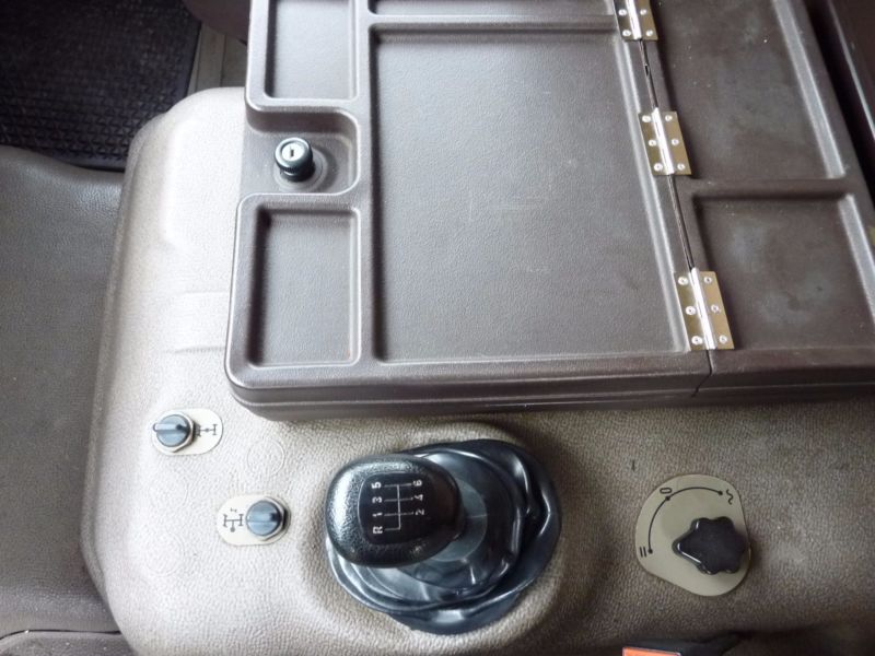

Hallo ich hätte mal ne Frage zum 1117Allrad den ich mir gerade gekauft habe. So wie ich das sehe hat meiner einen Zuschaltallrad obwohl im Netz nur von Permanentallrad gesprochen wird.
Ich hänge mal ein Foto von den Schaltern an. Dann wollte ich noch wissen ob beim einlegen des Allrad Schalters auch gleichzeitig die Untersetzung zugeschaltet wird. Das hat mir gerade eben ein Kumpel der einen 1017A hat erzählt?? Kann mir mal jemand Licht ins dunkle bringen :unwuerdig:

wenn Dein Fahrzeug permanenten Allrad hat dann schaltest Du mit dem Handrad nur die Untersetzung. Bei Fahrzeugen mit zuschaltbarem Allrad schaltest du mit dem gleichen Handrad den Allrad und die Untersetzung.

Dein Auto hat einen Permanenten Allrad und mit dem Drehknauf schaltest du auf 0 das Verteilergetriebe raus und auf die Welle die Untersetzung fürs Gelände. Hätte es einen Zuschaltallrad wie ein 1017, wäre ein Strich bei der Welle.
Vorne über die Schalter kannst du die Verteilergetriebesperre einlegen (Punkt in der Mitte), die gibt es beim Zuschaltallrad nicht, weil dort ein Verteilergetriebe eingebaut ist was IMMER gesperrt ist, wenn der Allrad drin ist.
Der andere Schalter vorne ist für den Nebenantrieb.
Hinterachssperre hat dein KFZ anscheinend keine.
