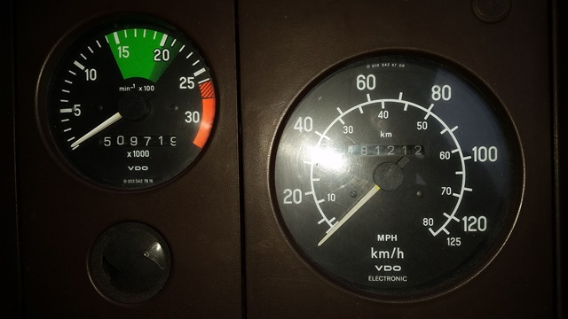

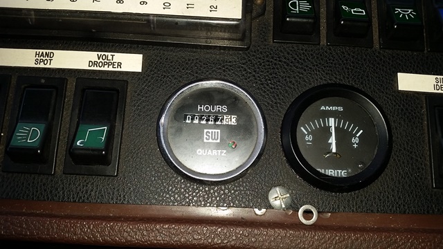

Die Betriebsstunden, Kilometer und Umdrehungen habe ich von den verbauten Instrumenten, siehe Bilder.
