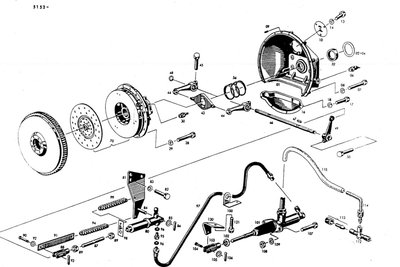

bin mir nicht sicher, ob mein Rundhauber Mercur mit Fl614 Motor von 1960 Ausrücklager oder Gleitring verbaut hat. Bei der Kupplung handelt es sich um die LA 50.
Wer kann mir da weiterhelfen?

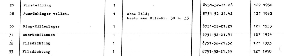

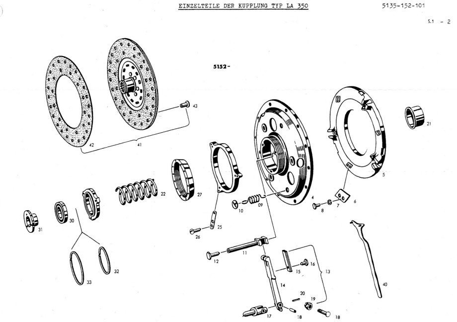

Es wird ein Kugellager sein. Selbiges hat einen Schmiernippel, der gerne regelmäßig eine geringe Menge Fett haben möchte.
Zu erreichen von oben, neben dem Schalthebel die Blechabdeckung abschrauben...Selten steht der Schmiernippel passend nach oben, dann Leerlauf, Finger weg und kurz auf den Anlasser getippt.
Dabei sollen die Gleitstifte eine homöopatische Menge Motoröl abbekommen.
Für das Abschmieren kannst du mal 30 min vorsehen.
Für die Details: siehe Bilder

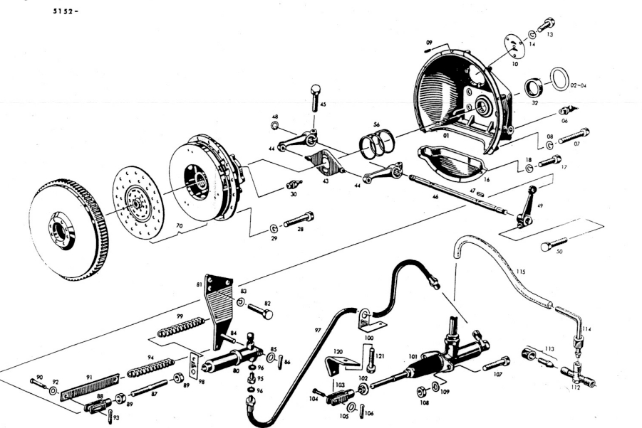

Re: Ausrücklager oder Gleitring Mercur Fl614?
sorry war unterwegs und kann erst jetzt antworten. Vielen Dank für deine Antwort. Mache mich am Wochenende an die Arbeit. Habe vor ca 3 Wochen die Kupplungsbetätigung auf mechanisch umgebaut. Funktioniert prima.Dabei habe ich Schleifgeräusche beim Treten der Kupplung festgestellt. Kupplung wieder losgelassen - keine Geräusche. Bin gerade ca 1000 km gefahren ohne Probleme, wenn man mal von dem Oelausstoß von der Kurbelwellengehäuseentlüftung absieht.
Werde berichten !
Bernard
Werde berichten !
