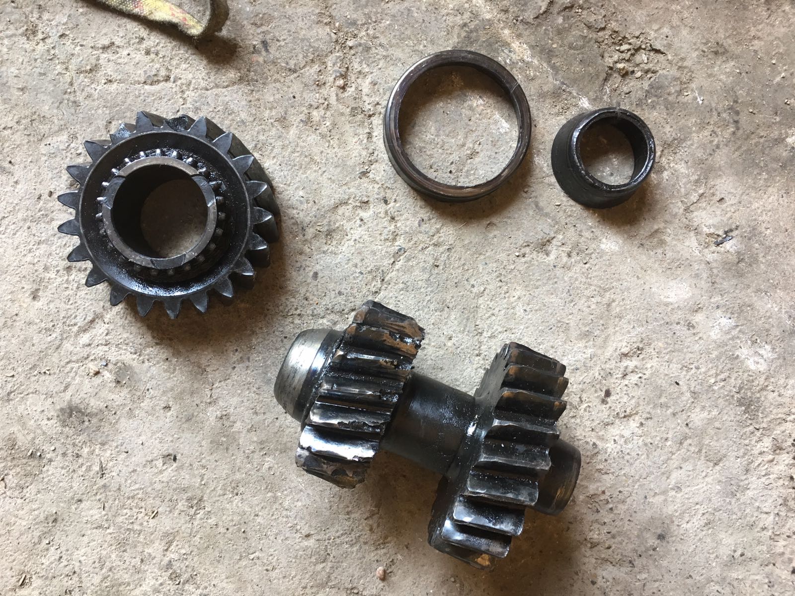

Liebe Gemeinde,
nach dem Thermostat Problem, hat Leander nun ein gröberes Problem.
Die Zahnräder der mittleren Welle des VTG befinden sich in Auflösung. Leider findet er keine Ersatzteile im Iran.
Denke, dass ein Tauschgetriebe die beste Lösung wäre.
Hat jemand ein VTG herum liegen?
Hilfe wäre dringend notwendig.
Danke und LG Stefan

Ein VTG habe ich leider nicht rumliegen. Aber mich würde die Ursache für diesen Schaden interessieren. Ich habe noch nie von einem Kurzhauber-VTG mit einem solchen Schaden gehört.
Meine Ferndiagnose:
Zu wenig Öl? Falsches Öl?
Meine Ferndiagnose:

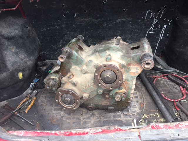

So es gibt ein erstes Foto von dem "Iranischen" VTG.
Mal sehen ob es passt.
LG Stefan
LG Stefan

Wenn das monatelang ohne Öl gelegen hat, würd ich es aufmachen und reinschauen.
Wenn es mit noch Öl gefüllt ist, könnts ne Lösung sein.

Das ist ein VG500.680GL hat geschrieben:So es gibt ein erstes Foto von dem "Iranischen" VTG.

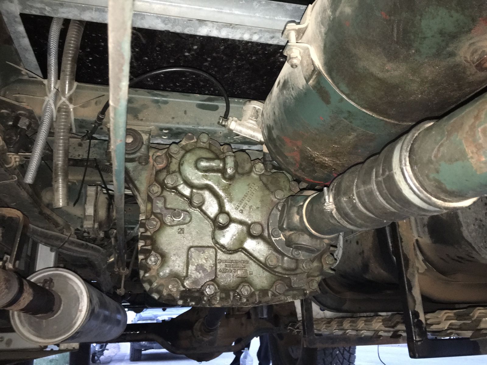

Re: Zahnausfall VTG MB 911 im Iran
Servus Pirx,
ja es ist auch schon eingebaut, allerdings hat Leander berichtet, dass die Kardanwelle zu kurz war und daher weiter auseinander gezogen wurde, hoffe nur nicht zu weit.
LG Stefan
