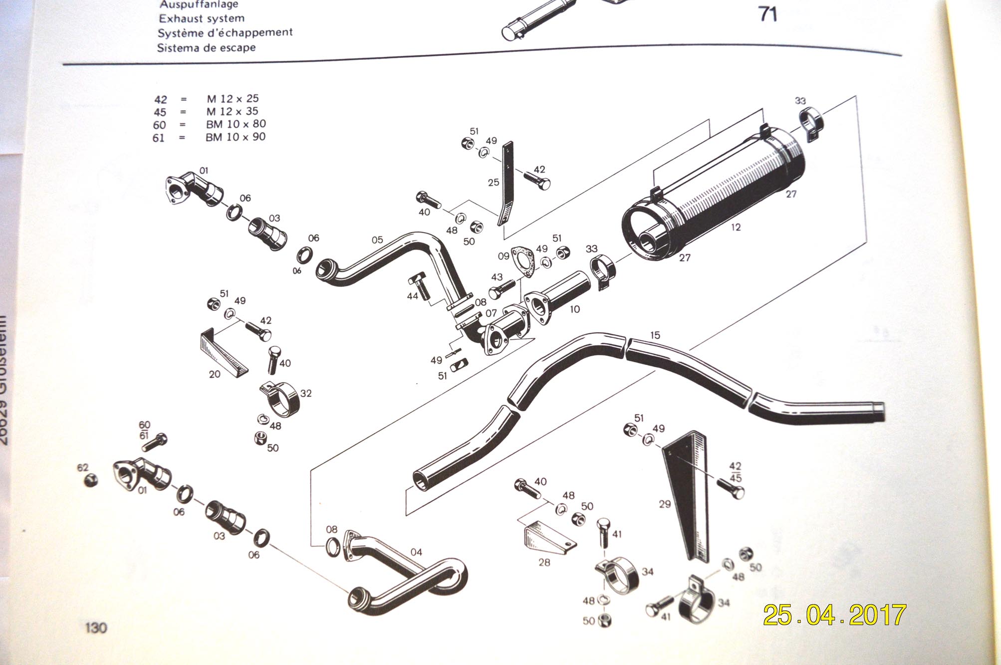

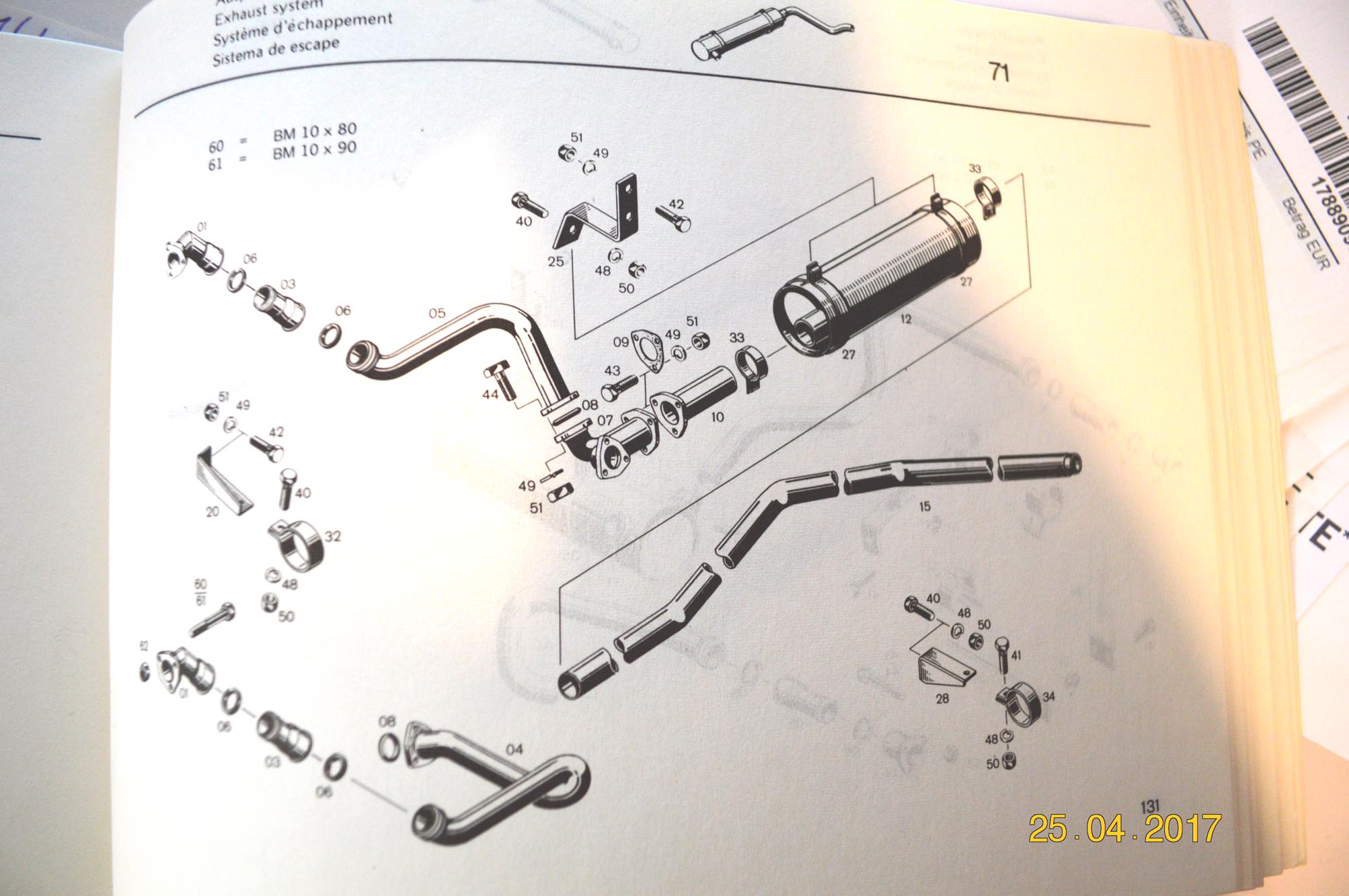

ich habe eine frage kann mir einer Bilder schicken von 170 d 11 Auspuffrohrverlauf zwischen VA und HA
ich will meiner umbauen interessant ist Kreuzung Kardanwelle Auspuffrohr

der Auspuff hängt ungedämpft am Rahmen - einfach Flacheisen zwischen Schelle und Rahmen. Vom Krümmer her verläuft der Auspuff außen am Rahmen bis zum Ende der VA-Federpakete, dahinter unterquert er den Rahmen und verläuft geschwungen zwischen den beiden Kardanwellen zum Y-Stück. Der weitere Verlauf (links oder rechts im Rahmen hängt vom konkreten Fahrzeug ab.

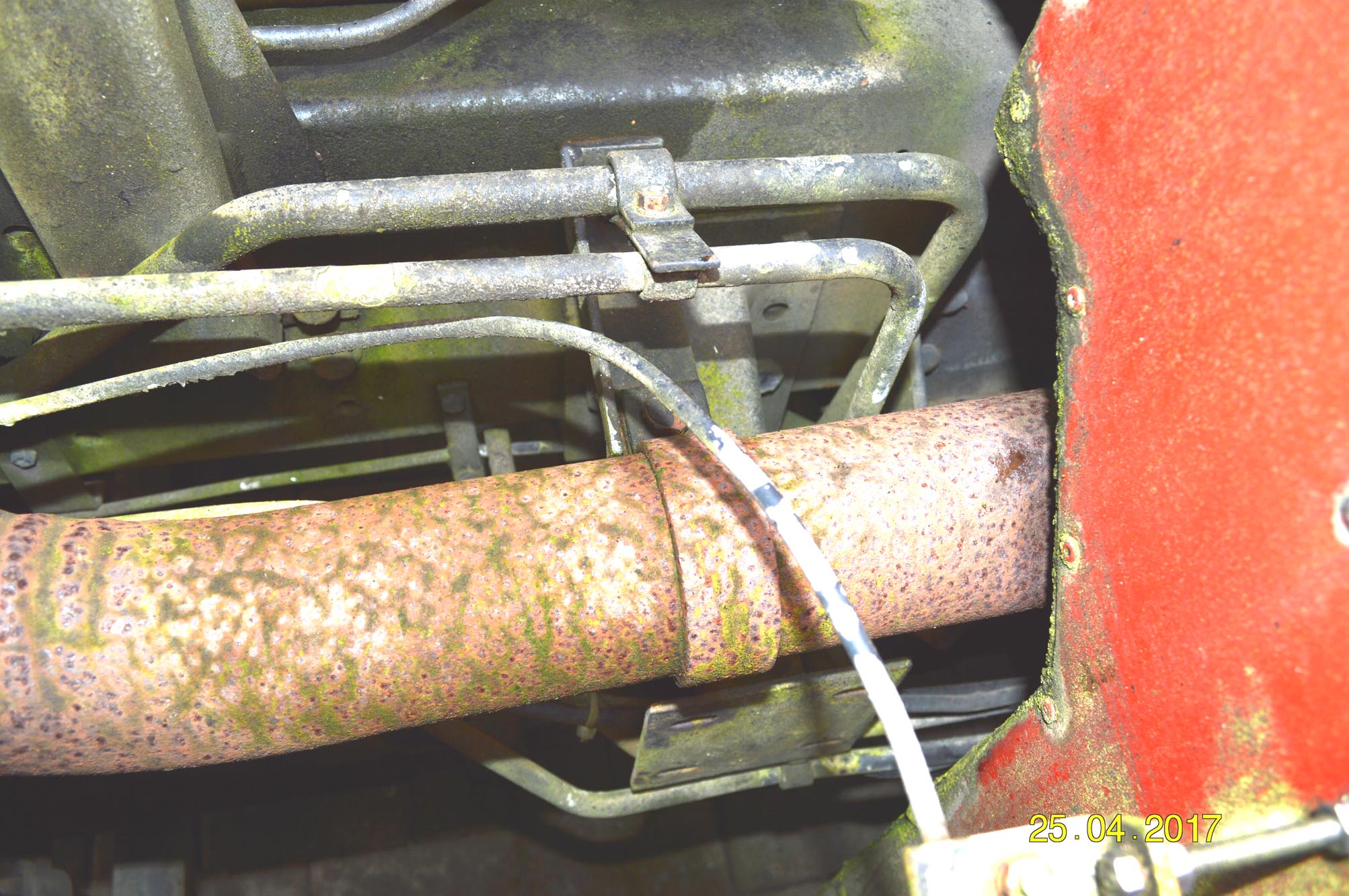

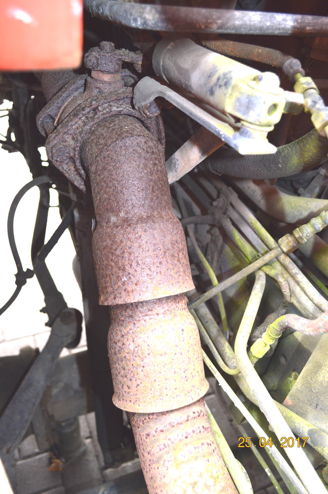

Meiner ist marode geht auch bis nach hinten links durchgehend 90mm Rohr
ich möchte es umbauen und vor der Hinterachse links soll er raus

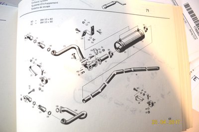

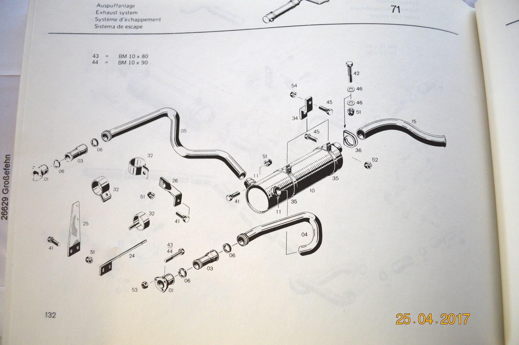

von Alfred Bild 3 ,Auspuff heute bekommen
