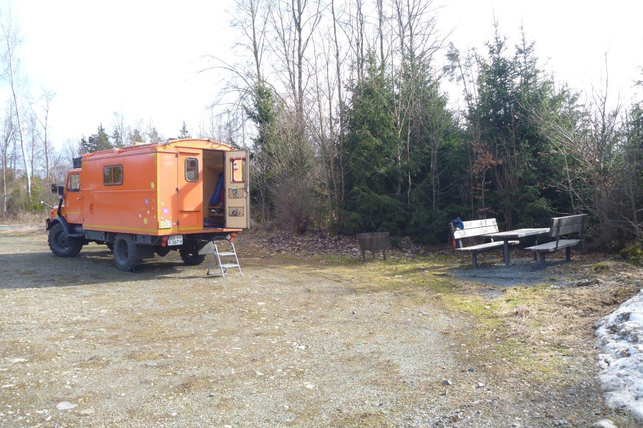

Anbei noch ein Bild von unserem Wochenendausflug in den Frankenwald
