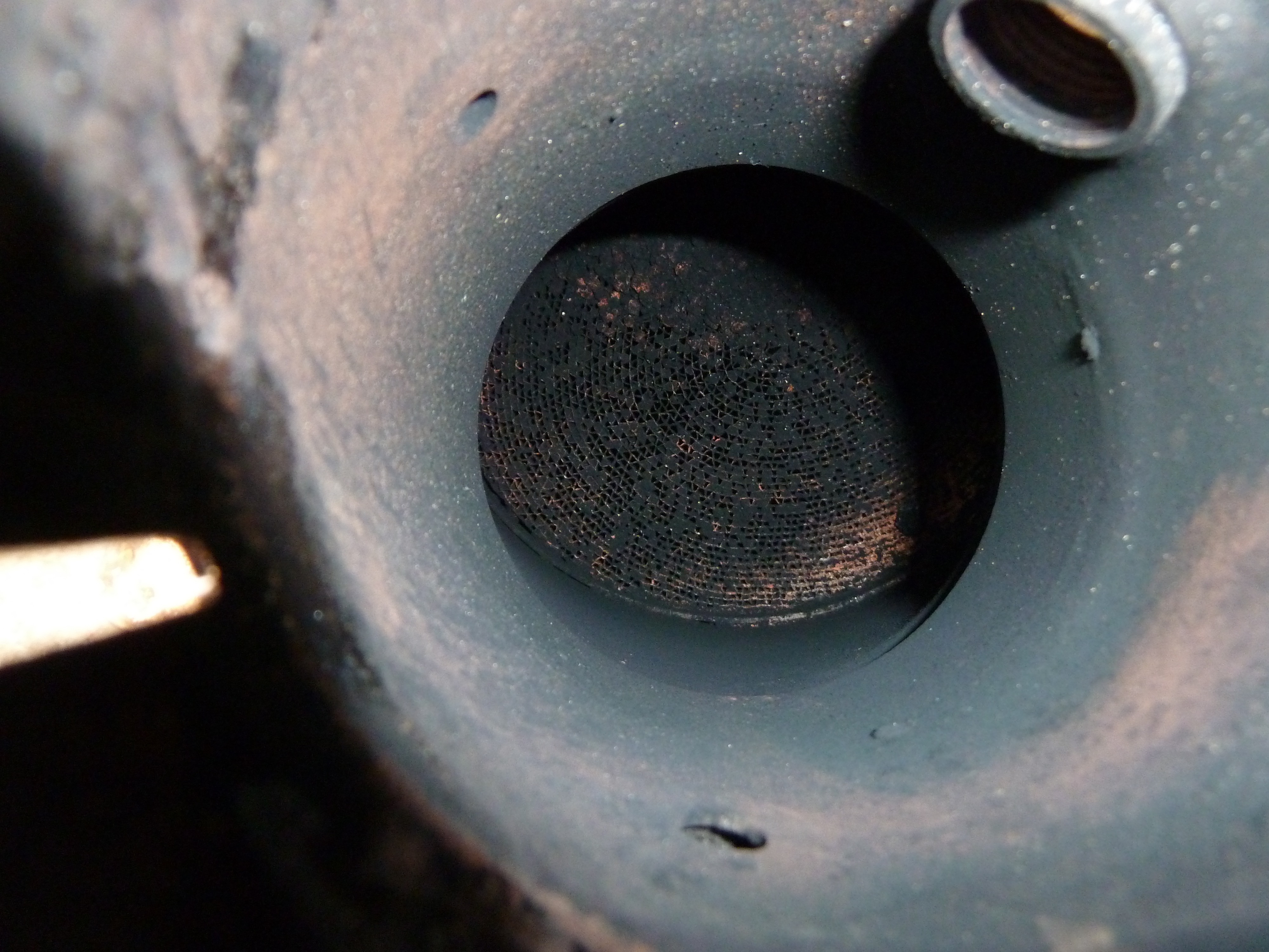

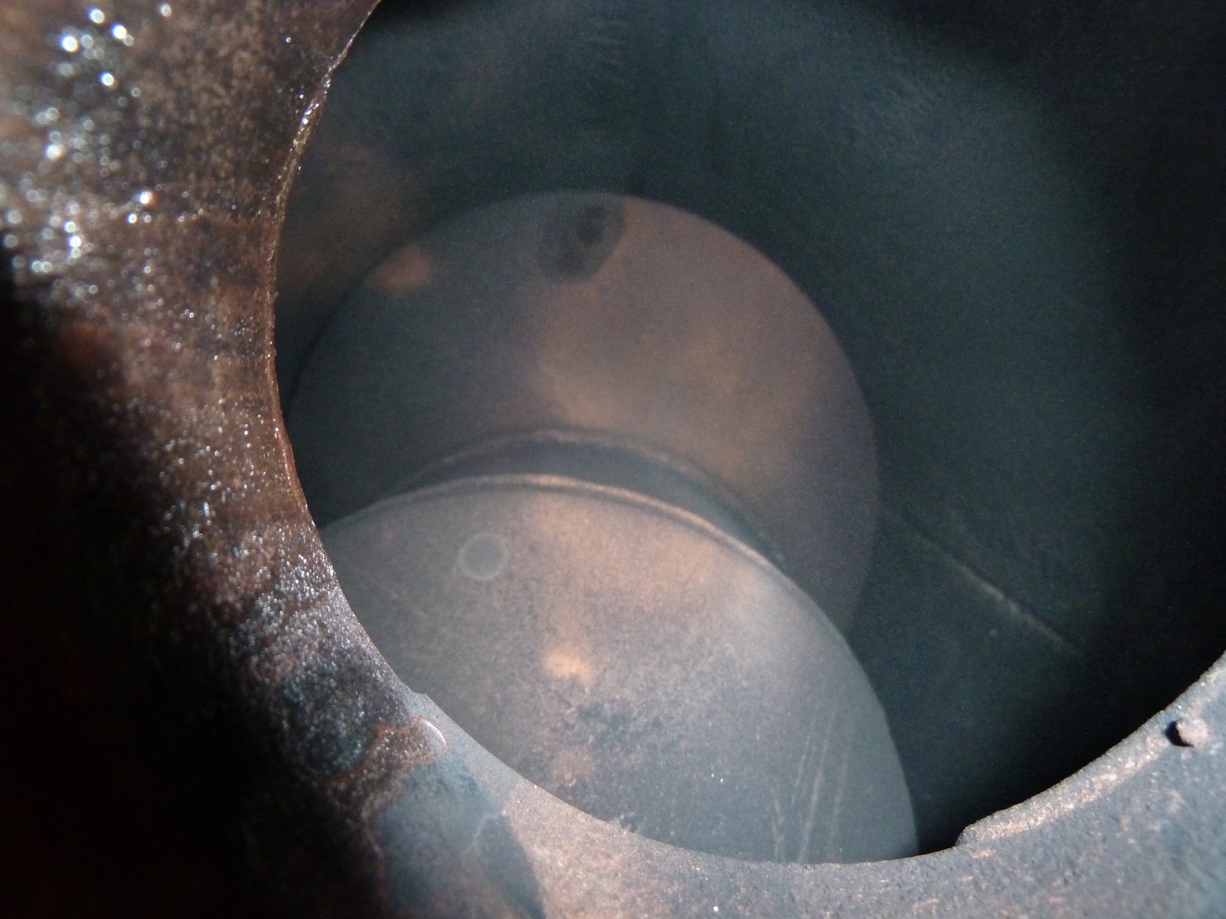

Hallo Max,
So lange Du ein paar längere Etappen drin hast, also mal 100 km zügig fahren dann geht das schon von allein. Der Filter muss ja nur warm werden und die Elektronik braucht ein paar konstante Werte um zu verstehen was im Filter/PM Kat passiert. Der Separ ist das wichtigste. Bei dickem Diesel setzt der sich zuerst zu und gibt Dir Zeit das Problem zu loesen bevor es in die ganzen kleinen Leitungen und Pumpe kommt. Wenn Du viel Winter planst und kein Zusatzmittel mitnehmen willst dann wäre es interessant die Dieselleitung oder die Filter zu beheizen. Allerdings wuerde ich das alles nicht so tragisch sehen da die Jungs in den Laendern ja auch mit den gleichen LKW wie hier fahren. Die Motoren sind mehr oder weniger die gleichen und ob die nun Euro III oder VI sind macht keinen Unterschied; dickflüssiger Diesel legt auch einen Euro 0 oder -10 lahm.
Ich bin ein paar tausend km mit kaputtem PM Filter (kaputte Keramik) gefahren und das war dem ECU mehr oder weniger egal, klar irgendwann schaltet es in das Notlaufprogramm aber auch nicht so schnell.
Wenn Dein DPF wirklich zu ist, dann kannst Du den einfach ausbauen und mit einem Schweißbrenner ausbrennen. Nicht ideal aber geht. Oder, bring den vor Deinem Ausflug ins Ungewisse zu Barten oder HGM oder, oder, oder. Und bist Du Dir wenigstens sicher das er sich nicht so schnell vollpackt.
Wahrscheinlich bricht aber vorher eine Feder oder das Getriebe geht kaputt. ;-)
Bis dann und gute Fahrt.
Rastlos
