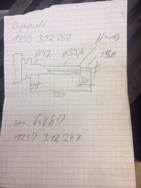

Also, mach ich mich auf die Suche nach einer passenden Antriebswelle mit dem Nutprofil: 32x40-10N.
Falls wer was weiss, GV80 mit 40mm Antriebswelle... :search:
Evt. passt auch ein GV80 von einem S6-65.
Länge ist 220mm, kann aber auch länger sein, da kürzen und Lagerzapfen drehen schon möglich wäre.

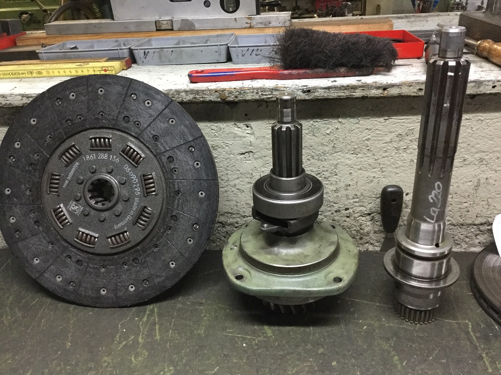

Links die originale Kupplungsscheibe und Antriebswelle, rechts die zu grosse Antriebswelle

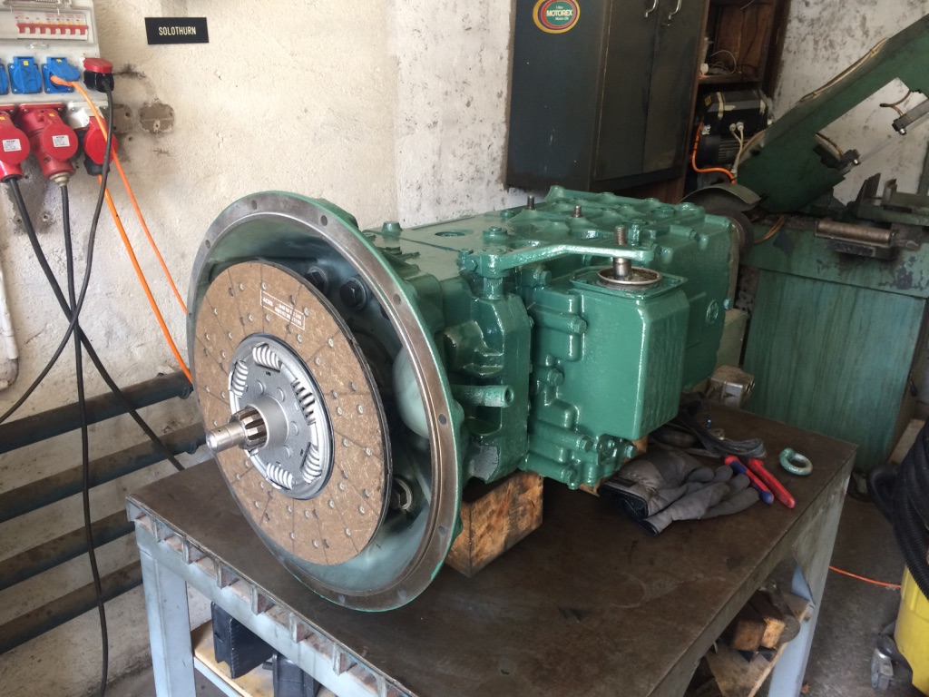

Langsam kommt es gut mit dem Getriebe... bald ist der Kurzhauber wieder fahrbereit :spiel:
Ein kleiner Umbaubericht:

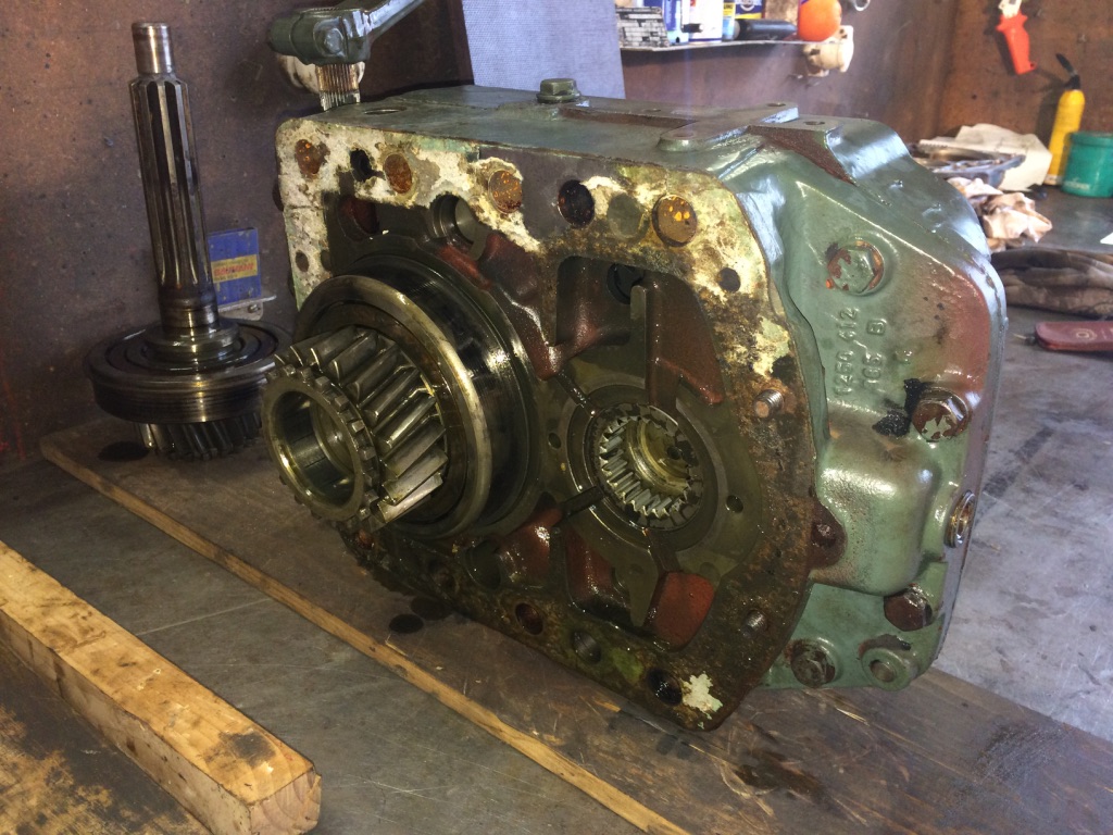

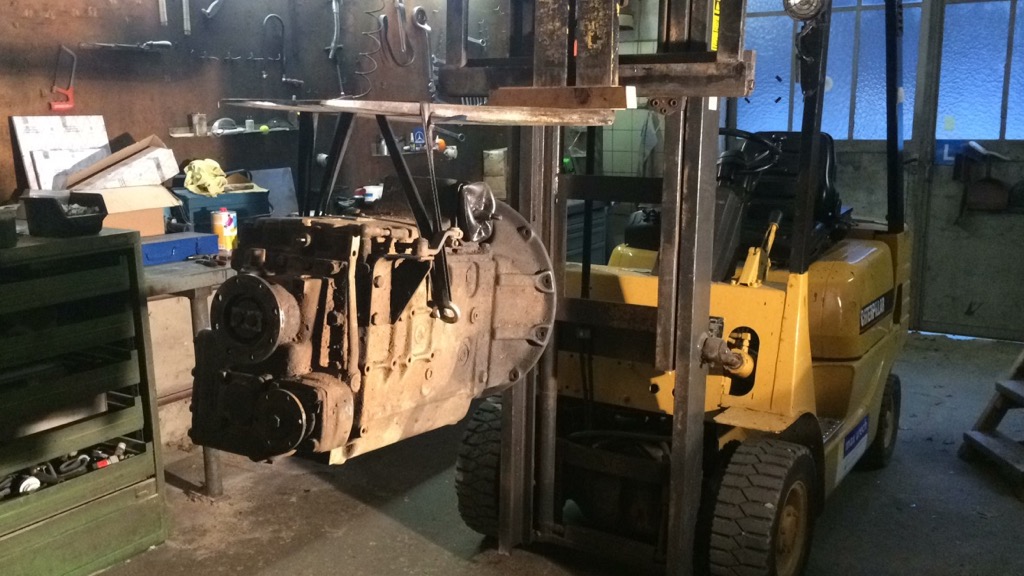

Das originale S6-80
Das originale S6-80
Original ist ein S6-80 für Knüppelschaltung nach oben verbaut im LA1519. Da soll ein S6-80/GV80 aus einem Mercedes 1619 KO verbaut werden.
Gedacht war, die Schaltansteuerung vom alten Getriebe zu übernehmen und die Drehstab-Schaltung auf Knüppelschaltung umzubauen. Sonst das neue S6-80/GV80 übernehmen.

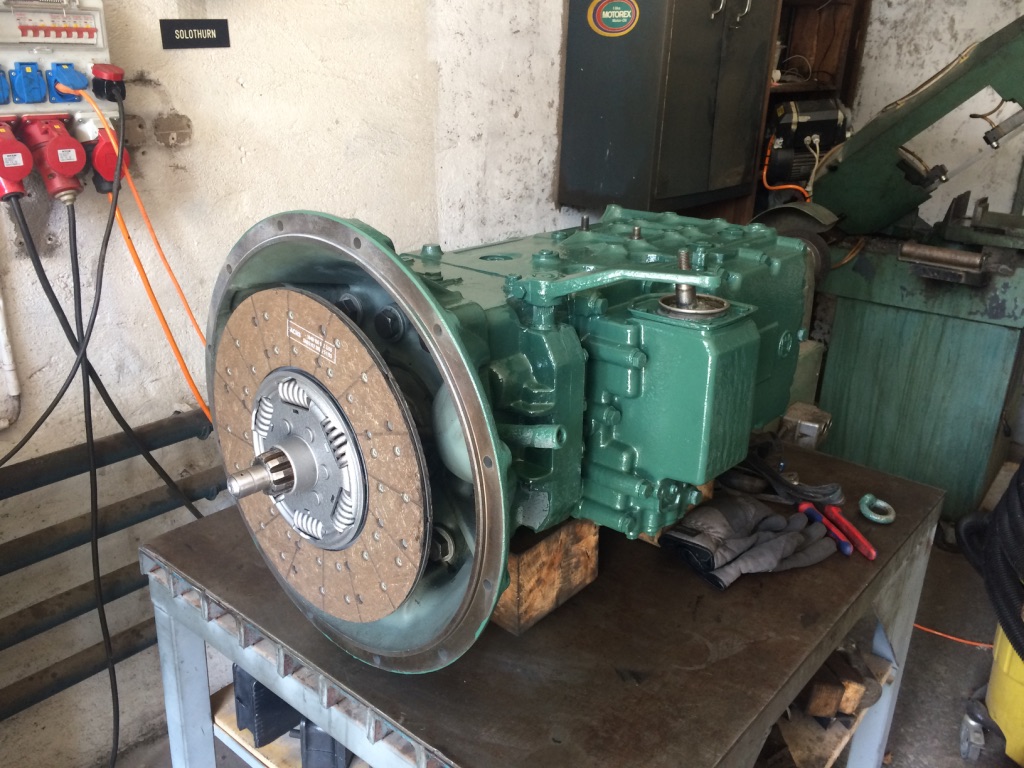

Das neue S6-80/GV80
Das neue S6-80/GV80

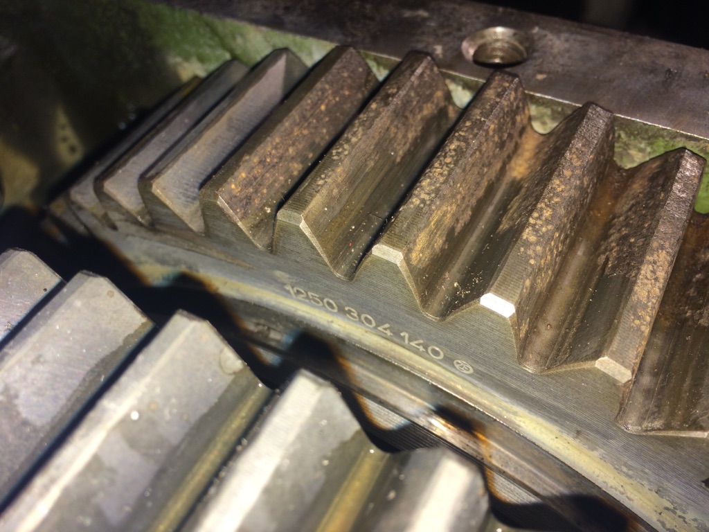

Nur, der Erste- und Rückwärtsgang haben schon länger kein Öl mehr gesehen...
Rückwärtsgang vom Getriebe
Ja... ich weiss, der würde noch locker die nächsten 100t km halten. Aber wenn ich schon ein Getriebe neu aufbaue, dann sicher nicht mit verrosteten Zahnräder.
Die einzelnen Zahnräder wäre noch verfügbar bei ZF, aber leider nicht ganz günstig.
Darum hab ich mich entschieden, das GV80 an das alte S6-80 zu bauen.

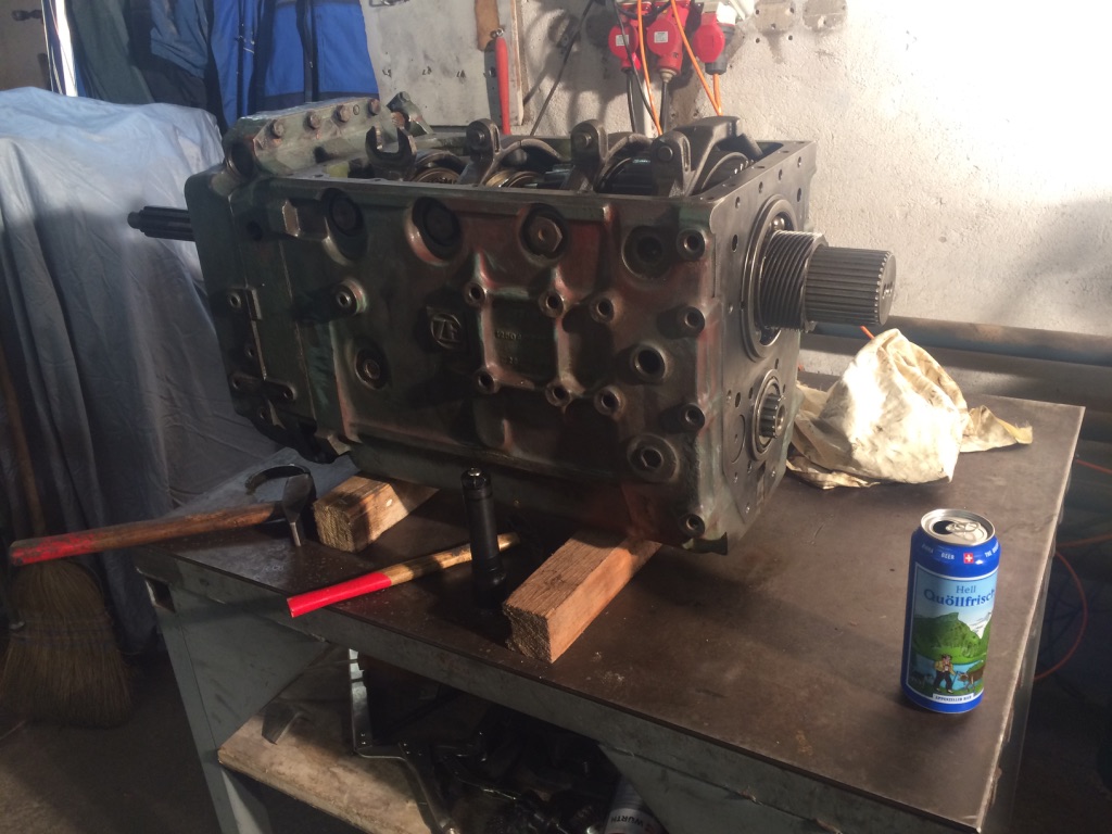

Erst mal das GV80 vom Getriebe weg. Im WHB heisst es, mit leichten Schlägen mit dem Kunststoffhammer... das hat aber das GV herzlich wenig interessiert.
Es war möglich, einen Holzkeil zwischen GV und Getriebe zu treiben und damit etwas Vorspannen. So hat sich das GV dann gelöst.
Getriebeseite vom GV80

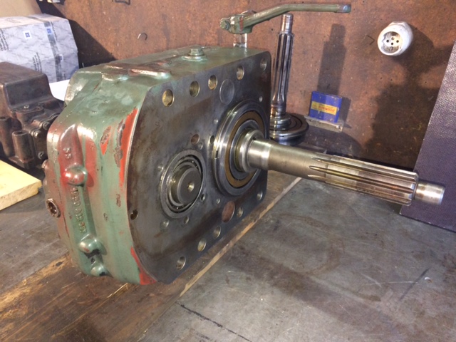

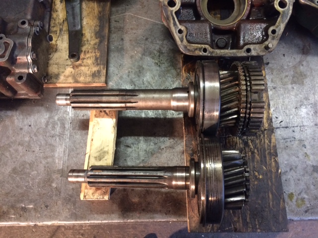

Wie schon geschrieben, passt die Eingangswelle nicht in die Kupplung vom OM360.
Original war ein Nabenprofil von 32x40-10N
Das neue Getriebe hat ein Nabenprofil von 1 1/2"-10N

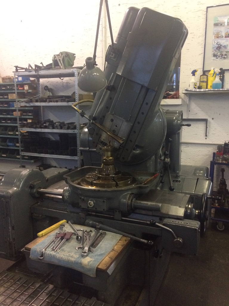

Also, die Eintrittswelle ausbauen und zerlegen.
Dann die Welle auf die Schleifmaschine zum kürzen und Lagerzapfen drehen.

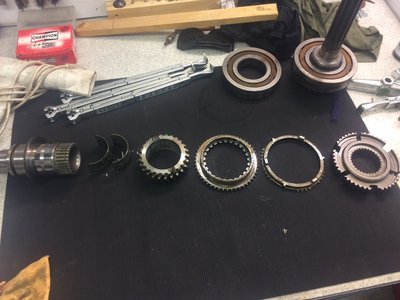

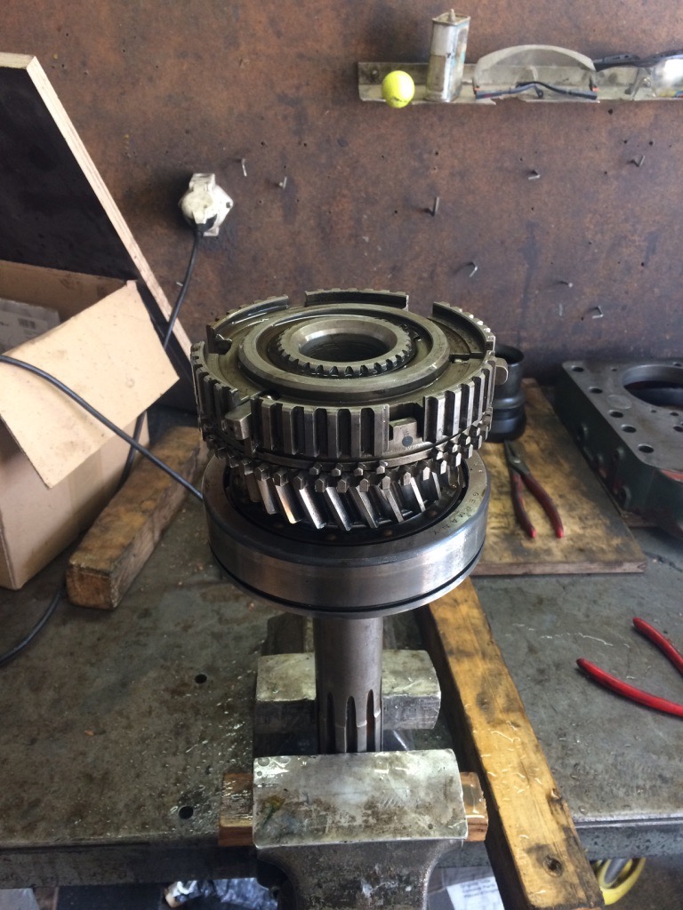

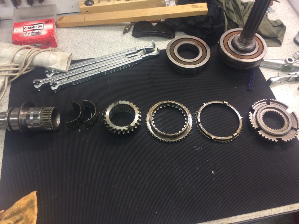

Eingangswelle und Synchronringe

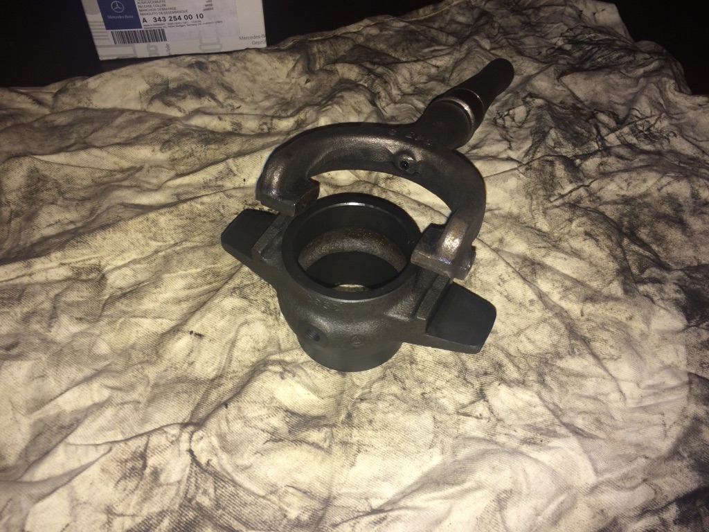

Schiebemuffe vom Ausrücklager umbauen.
Schiebemuffe von Ausrücklager

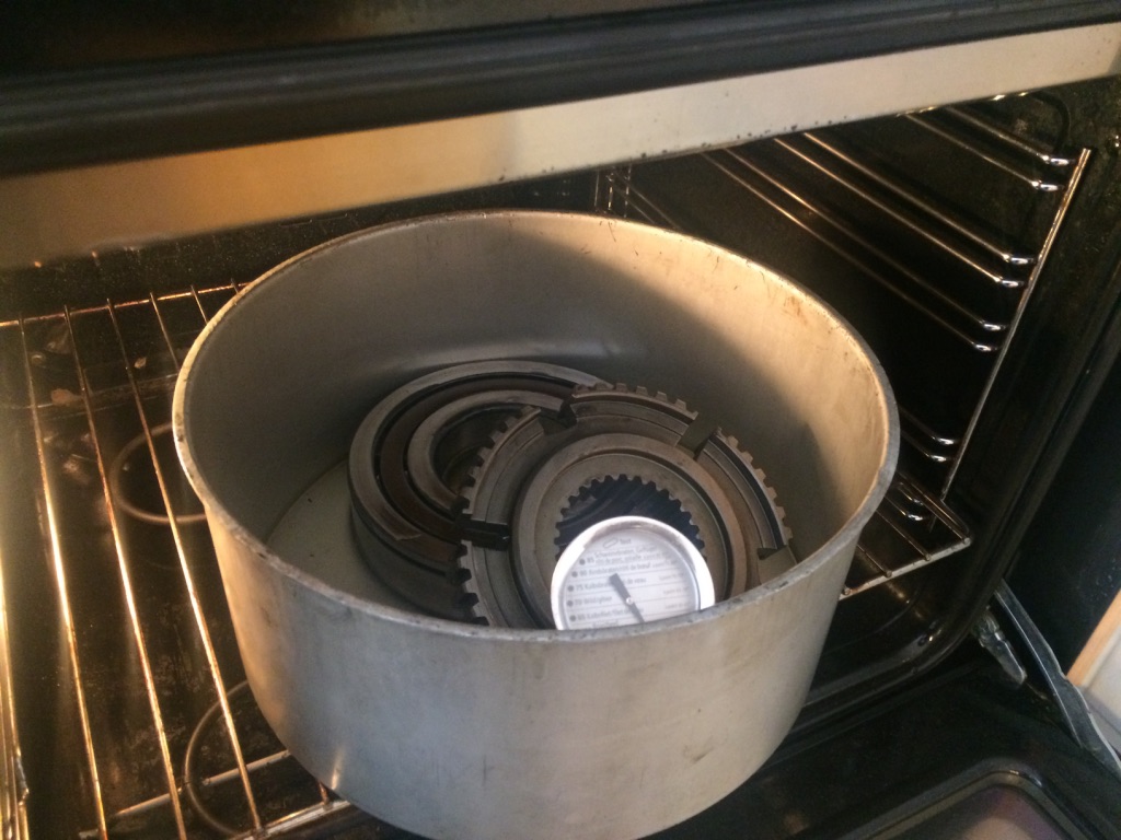

Alles in den Ofen...
Zahnrad-Kuchen
Zahnrad-Kuchen
... um es wieder zusammen zu bauen.
Eingangswelle wieder zusammengebaut
Alles schön anstreichen.
Frisch gestrichen!
Frisch gestrichen!
Jetzt sollte alles passen für den Einbau.
Beim einbauen hab ich dann gemerkt, dass der blöde Getriebeheber 20cm zu wenig Hub hat... :bored:
Aber das kommt schon... :cool:
Drei Fragen hab ich noch:
- Das ganze Getriebe hängt an 12 M10 Schrauben. Mit dem GV ist es doch ganz schön lang... braucht es da keine Abstützung mehr?
- Soll ich 10.9er Schrauben verwenden zum die Kupplungsglocke ans Schwungradgehäuse zu befestigen?
- Was für ein Gewinde haben die Einschrauber am Pneumatikzylinder? Es hat ca. 12mm Durchmesser, M12 und 1/4" passt nicht.
Gruess Manu :)

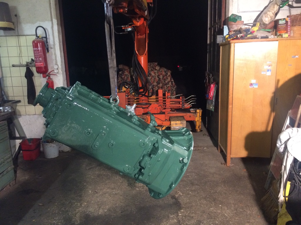

#10 Beitrag von Phoenix » 2017-04-25 22:31:17

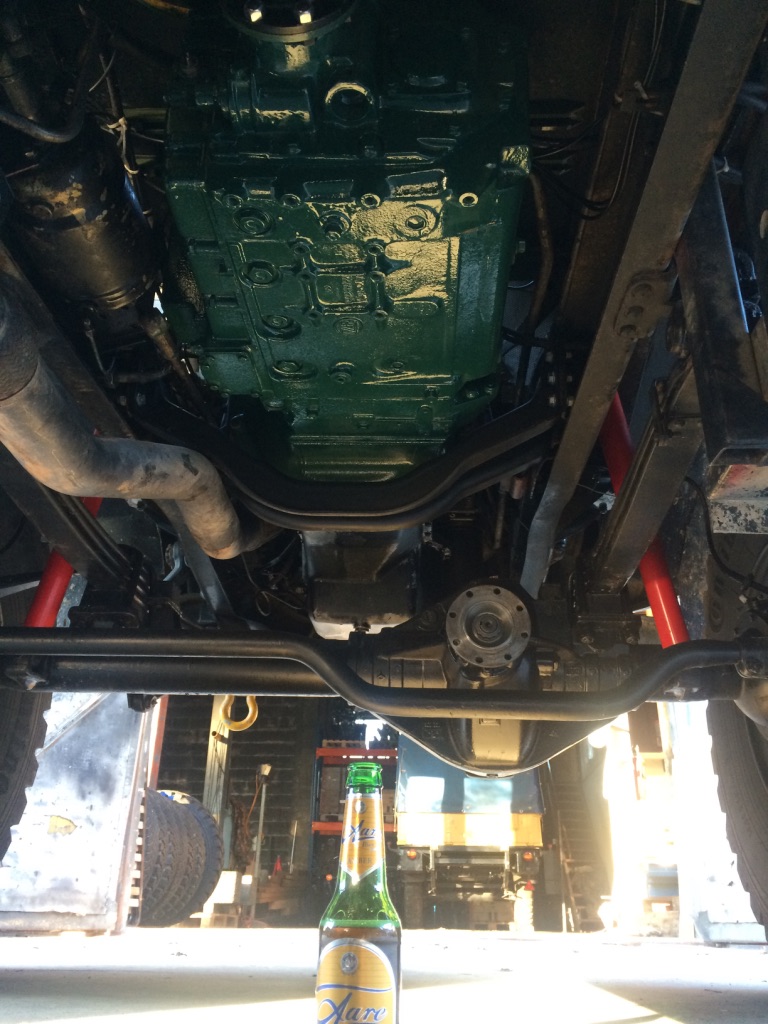

Sodela!
Getribe ist drinn :D
Das Grün ist zwar eher ein Bührer Grün... aber bei artgerechter Haltung wird das ja auch nicht lange so bleiben... :spiel:

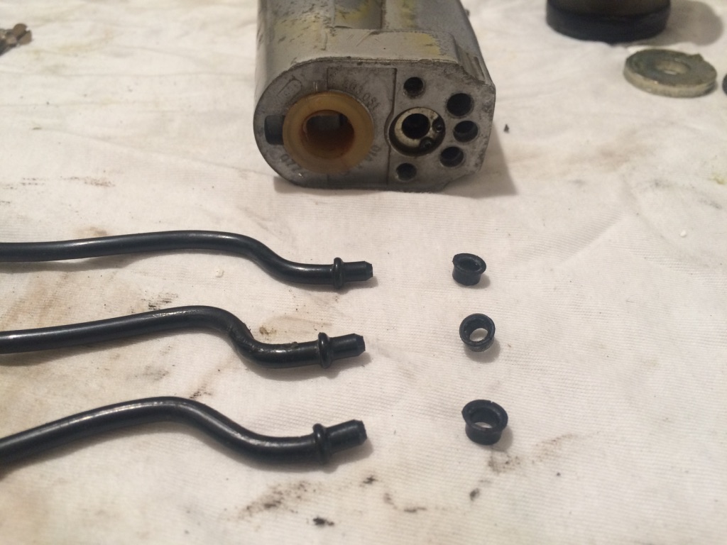

Am 4/2 Wege Ventil für an den Schaltknüppel hat es so 'gebördelte' Druckluftschläuche.
Wie krieg ich so was hin?

Phoenix

Hab jetzt alles zusammen und Getriebe und GV funktionieren.
Möchte jetzt noch das 4/2 Wegeventil revidieren. Da sind 4x1mm Kunststoff-Schläuche dran.
Keine Ahnung, wie die so gepresst werden...

Jetzt ist es so verschaltet, dass über ein 3/2 Wegeventil am Kupplungspedal alles belüftet wird, wenn das Pedal gedrückt ist. Über ein 4/2 Wegeventil am Schaltknüppel wird geschaltet. Wenn die das Kupplungspedal wieder gelöst wird, entlüftet sich der Pneumatik-Zylinder über das 3/2 Wegeventil.
Da bin ich mir nicht sicher. Soll der Druck weiterhin anstehen oder besser entlüften?
Luftschläuche gibts bei WABCO mit 550mm länge.
Habs jetzt so gelöst, dass die 4mm Schläuche bis unten an den Ganghebel führen. Dann eine Schott-Verschraubung auf 6mm und weiter.
Gruess und merci
Manu
