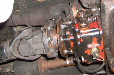

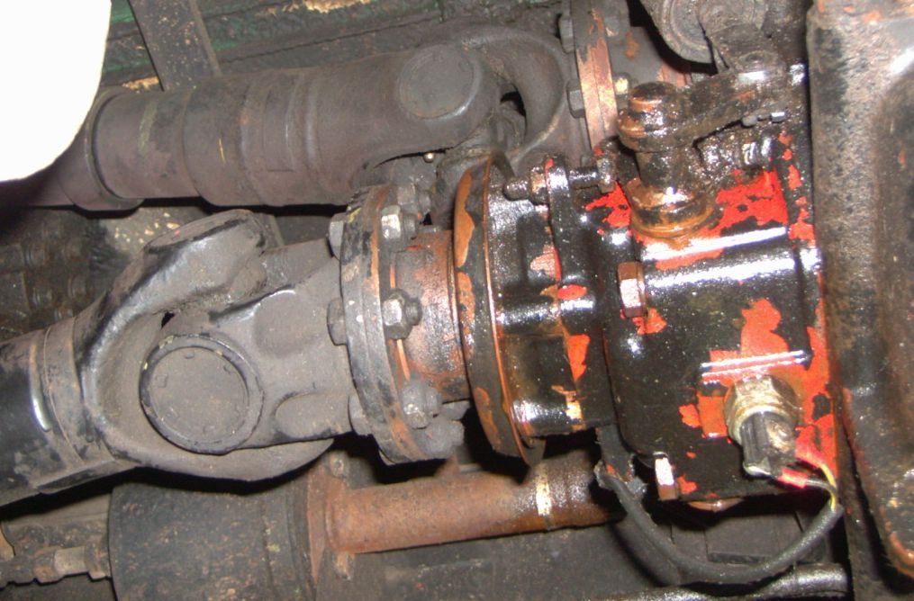

PS: Altes Bild bevor der Dichtring gewechselt wurde
