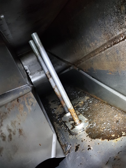

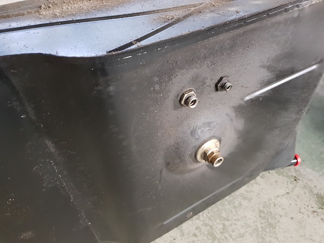

Hier mal ein paar Bilder von meinem original Tank. Normalerweise kannst du es mit in die Rücklaufleitung klemmen können.
