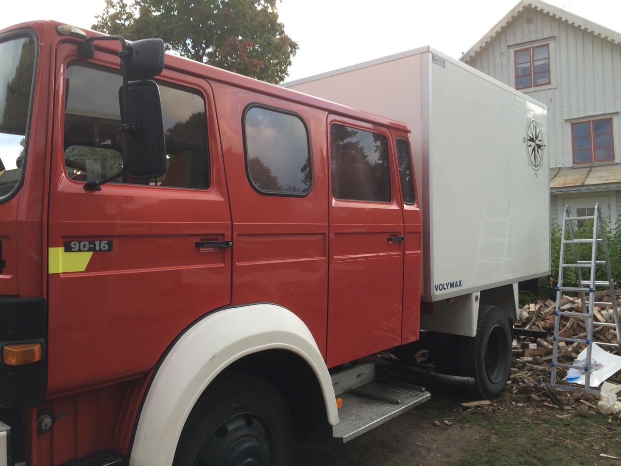

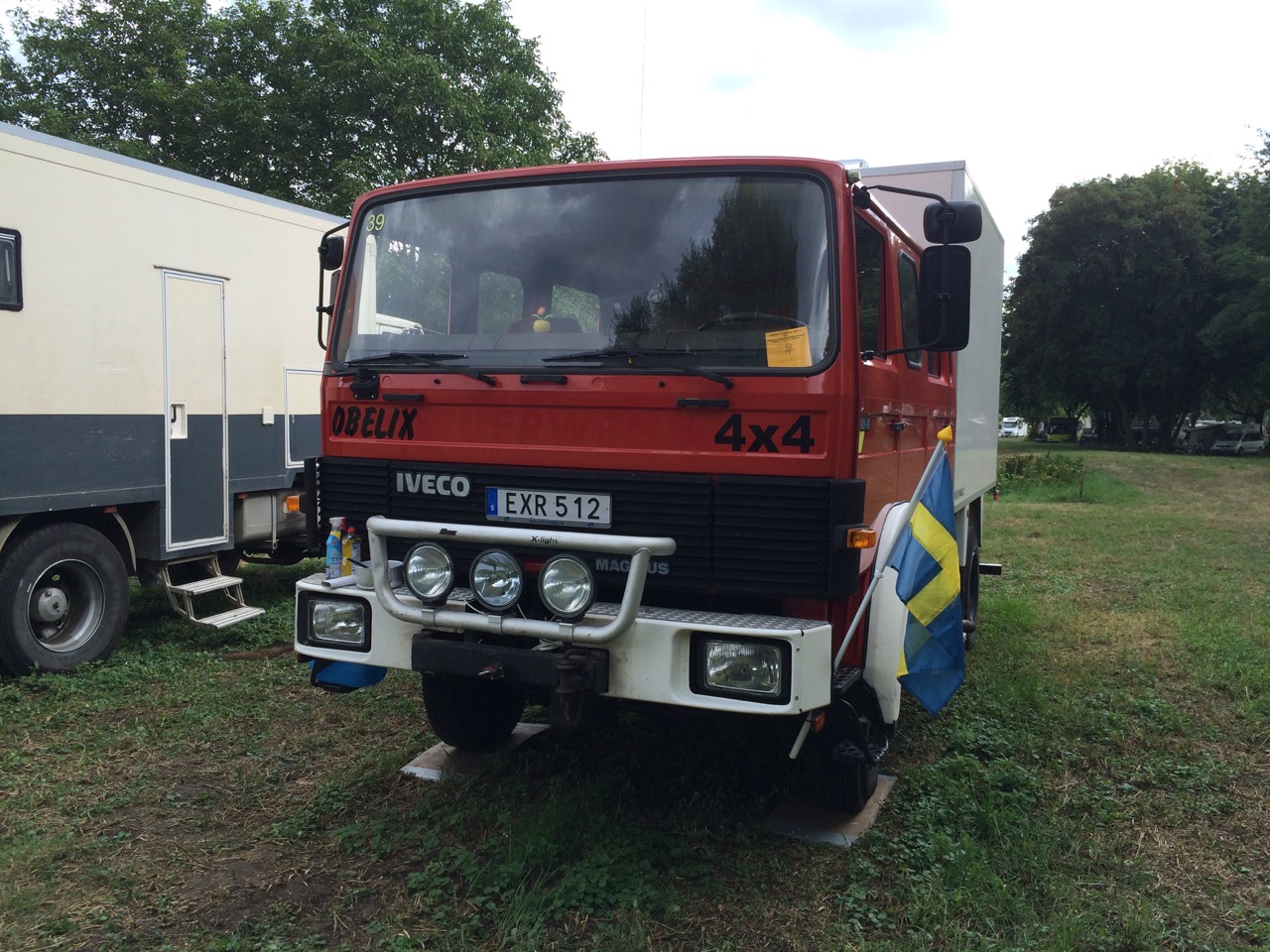

Ich habe mir gedacht ich zeige euch mal wie es bei Mir so läuft.
Mein Ziel mit einem Koffer habe ich Erreicht. :D
Millionär bin ich aber noch nicht geworden :-S

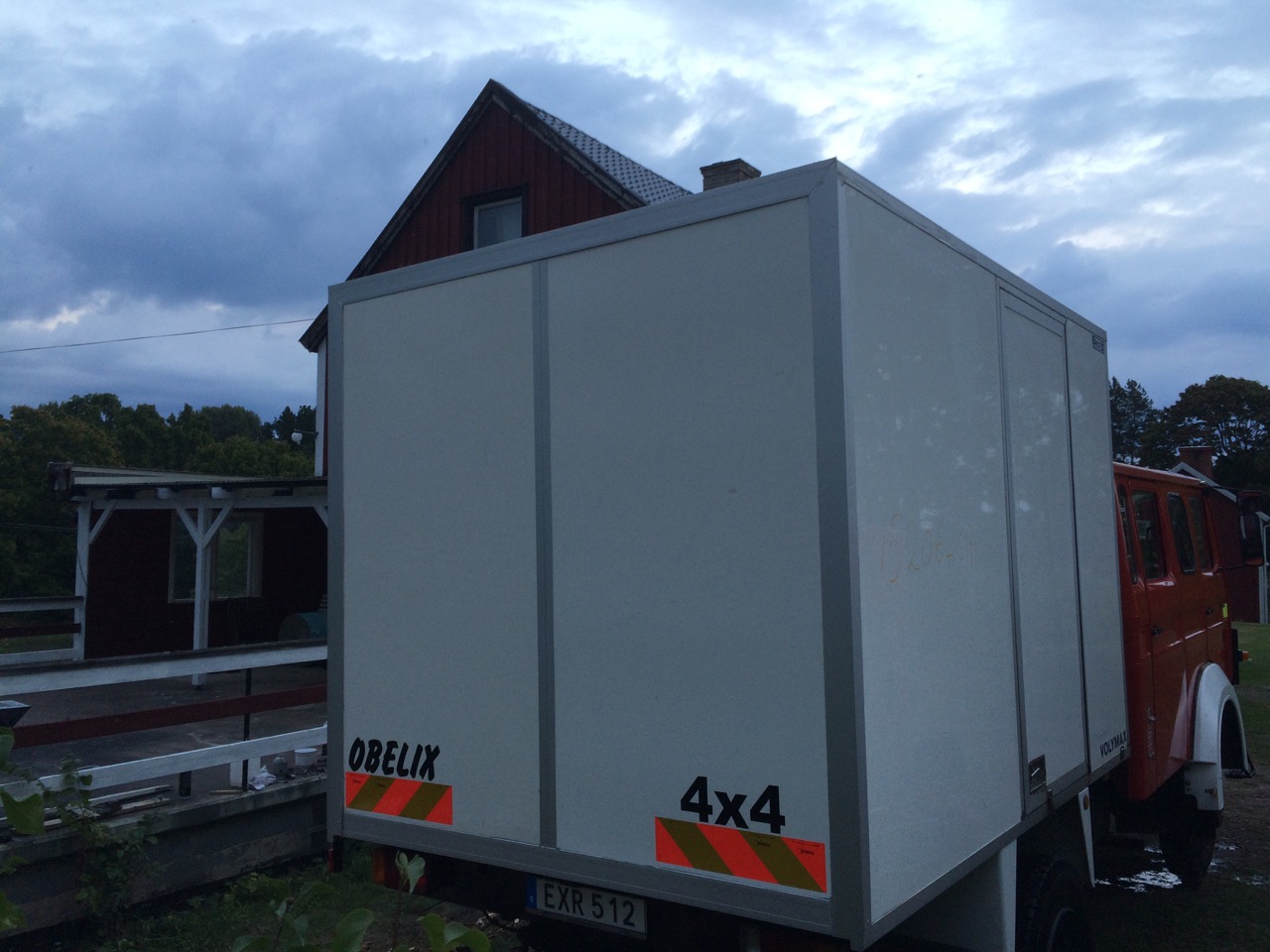

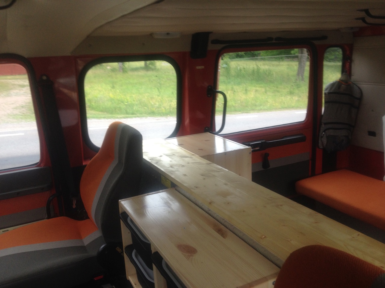

Also es macht Grossen Spass mit dem Dicken der nun Obelix heisst. Ich bin vom 2 Februar 2016- 20 September 2016 mit dem LKW ca 13000km gefahren.

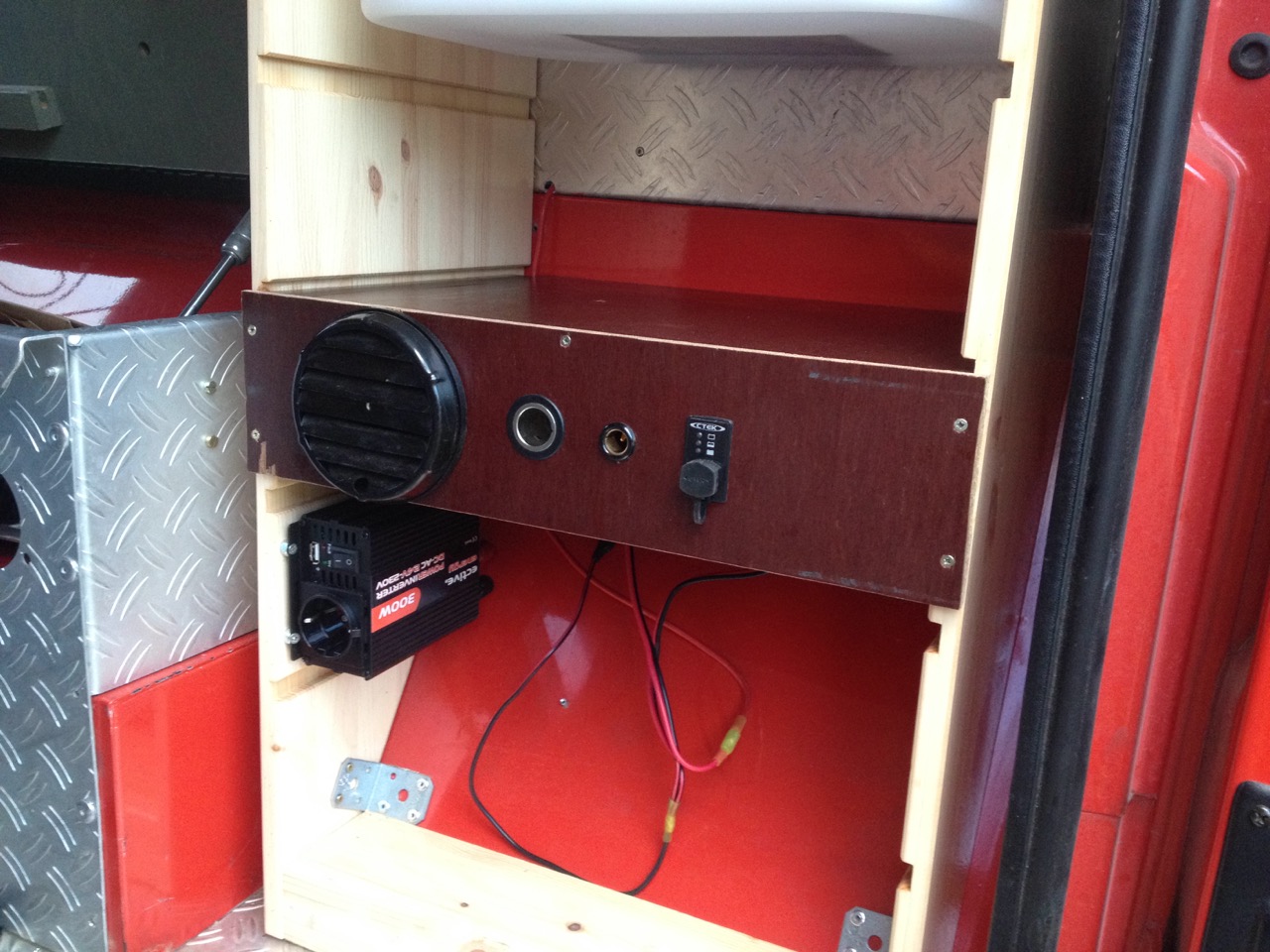

Im innen Raum hat sich auch viel getan, wie man auf den Bildern gut sehen kann. Ich habe eine Batterie am Fahrzeug die mir im Innenraum im Stand 12Volt für meine Verbraucher liefert ergänzt. Sie wird Geladen durch die LiMa vom Fahrzeug wenn man Fährt.
Zurzeit Arbeite ich an einem Dachgepäckträger welcher als Ast abweiser Dienen wird. Auch kommen Solar Panels als Wind abweiser mit auf das Dach.
Der ein oder andere hat Mich und mein Obelix sicher auf dem Willys treffen gesehen. Es war sehr schön so viel menschen dort zutreffen und eindrücke zubekommen.

Sieht gut aus! Wo hast denn den Koffer her? Wie hoch ist er damit?
Grüße und weiter viel Spass,
Andreas
clemo
Beiträge: 70
Registriert: 2015-12-26 20:33:31
Wohnort: Schweden
Re: Iveco 90-16 AW mit Motorschaden in Berlin
#85 Beitrag von clemo » 2017-01-31 11:44:40

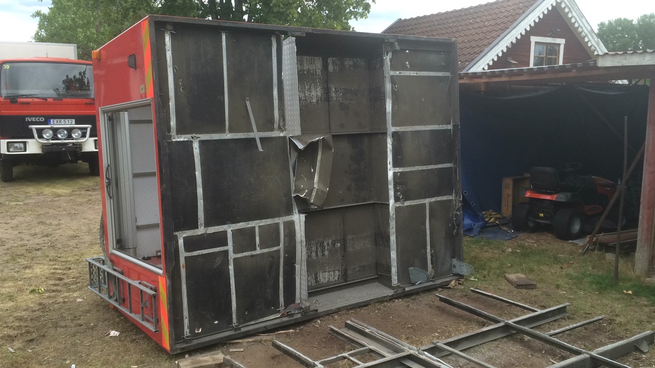

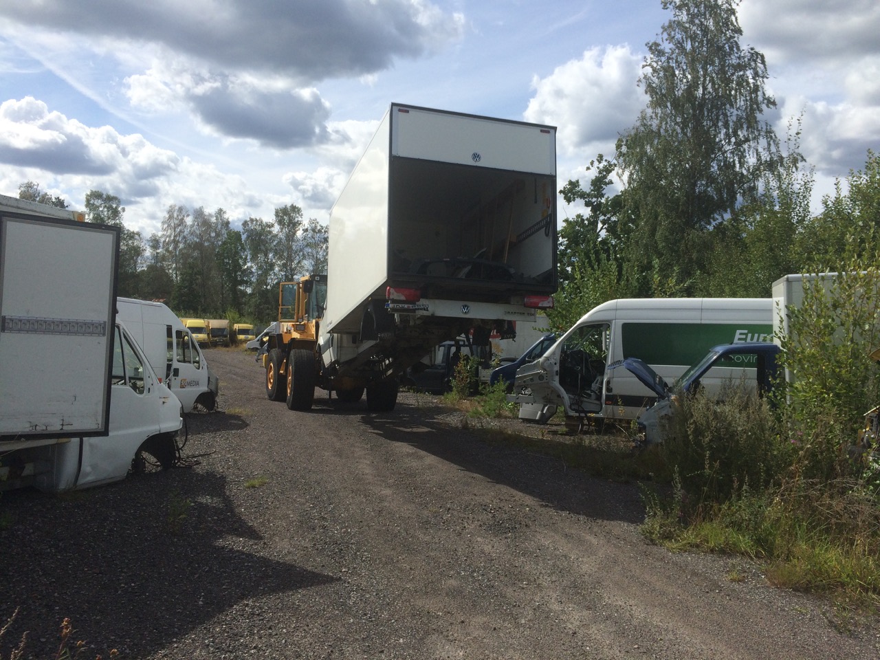

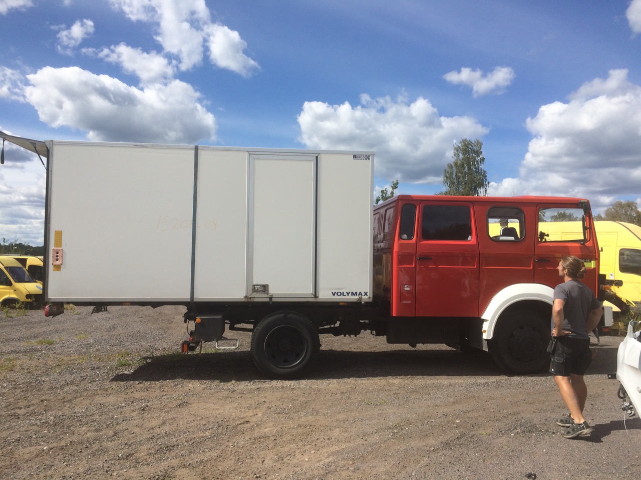

Der Koffer kommt von Schrott. Ich habe nicht die genauen Maße im kopf aber er ist min 2m hoch , 2,20m Breit und 3,20 Lang. Alles im innenraum Gemessen.
Er hat ca 40mm Starke Wände und einen 60mm im Boden. Er ist Komplett Isoliert.
Das Fahrezeug hat eine Gesamthöhe von nun 3,40m.
LG Clemens

Gute Idee, so hab ich es im Grunde auch gemacht. Die Koffer der kleinen Lieferwagen haben gute Abmessungen und lassen sich entsprechend kürzen. Bei dir scheint das sogar mit der Tür zu passen. Einziger Nachteil scheint dabei zu sein, dass du damit deine Reifengröße begrenzt. Wie hast du das mit dem Zwischenrahmen gemacht? Ich musste den komplett neu bauen.
Andreas

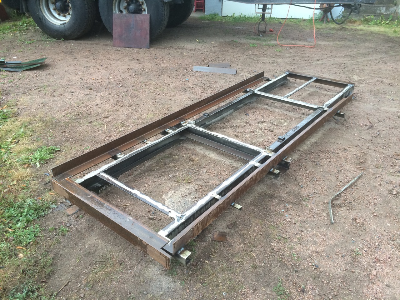

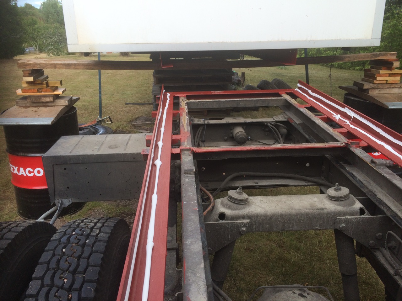

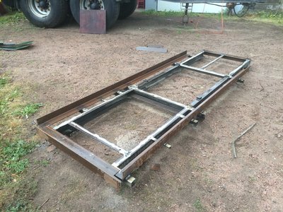

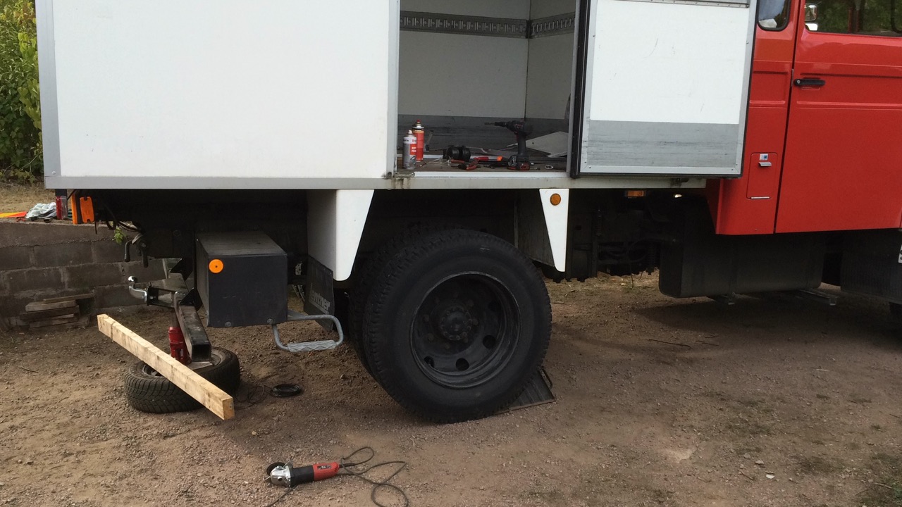

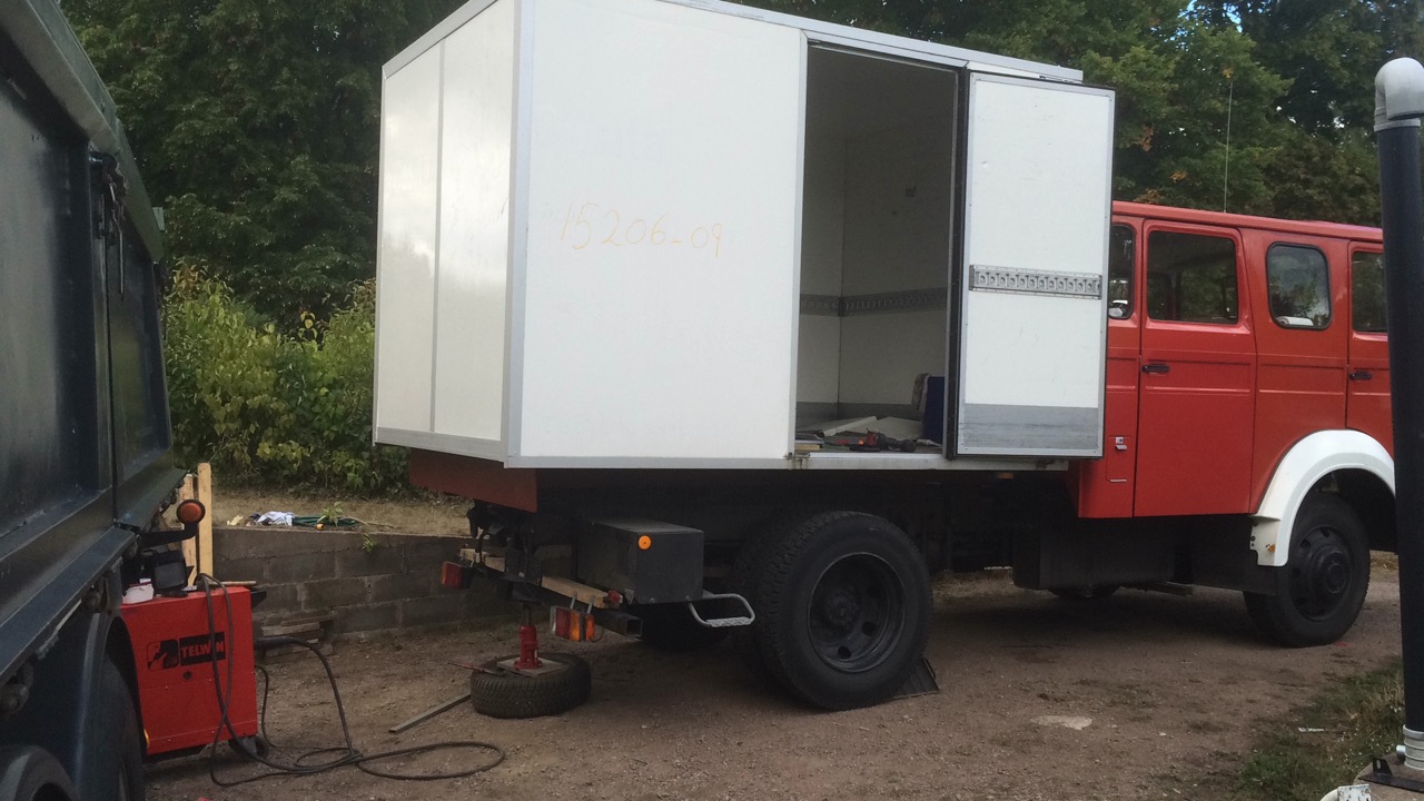

Ja also mein Zwischen Rahmen habe ich mit Bauchweh gebaut. Das hat kein Spass gemacht!!!
Der Koffer Hersteller meinte, man kann einfach die Original Auflageflächen unterm Koffer nehmen. So habe ich das dann auch gebaut. Als ich alles Fertig hatte, habe ich eine Verwindungs probe gemacht. Alles was ich hatte war echter Mist!!! Der Koffer hat die Ganze Verwindung in sich aufgenommen.
Ich habe dann am Anfang und am Ende vom Koffer Winkelblech ( 6mm stark) eingeschweisst um dem Koffer eine echte Auflage Fläche zugeben. Dazu habe ich noch ein Rohramen zwischen Fahrgestellt und Koffer eingebaut. Ich kann das nur schwer Erklären :-( ....
Auch kamen Querstreben mit in den Rahmen. Nach viel viel Std habe ich dann auch ein ende Gefunden. Nun ist es besser geworden.
Die Original Federn vom Rahmen vorne habe ich gegen längere und weitere Getauscht.
Ich habe leider nicht mehr alle bilder vom umbau. Aber ein paar kann ich Hochladen.

Ah verstehe, du hast also den alten Zwischenrahmen vom Feuerwehrkoffer verbreitert...Die Verbeiterungen sehen schwer und massiv aus :) Die Längsstreben des Kofferrahmens gingen nicht zu lösen und im richtigen Abstand wieder zu befestigen?
Längere Federn sind eine gute Idee. Wo ist der Koffer ohne Federn befestigt, hinten oder vorne? Meine Erfahrung ist, dass der Federweg der Doka deutlich eher zu Ende ist als der des Koffers...Hab aber auch die alte große DoKa.

Die Lenks gehenden Träger unter dem Koffer sind verklebt/nietet gewesen. Ich hätte sehr viel Schaden angerichtet Denke ich. Ich finde die Verbreiterung so eigentlich ganz gut. Massiv ist die auch geworden, aber ich muss ja nicht die 7,5 t einhalten :-).
Grössere Reifen bekomme ich bestimmt noch drauf. Ich habe zwischen Reifen und Koffer nun bestimmt noch 30cm luft :-)
So doll wird er nicht Einfedern.
Achja: Der Festpunkt vom ganzen ist am hintern teil des Fahrzeugs.
