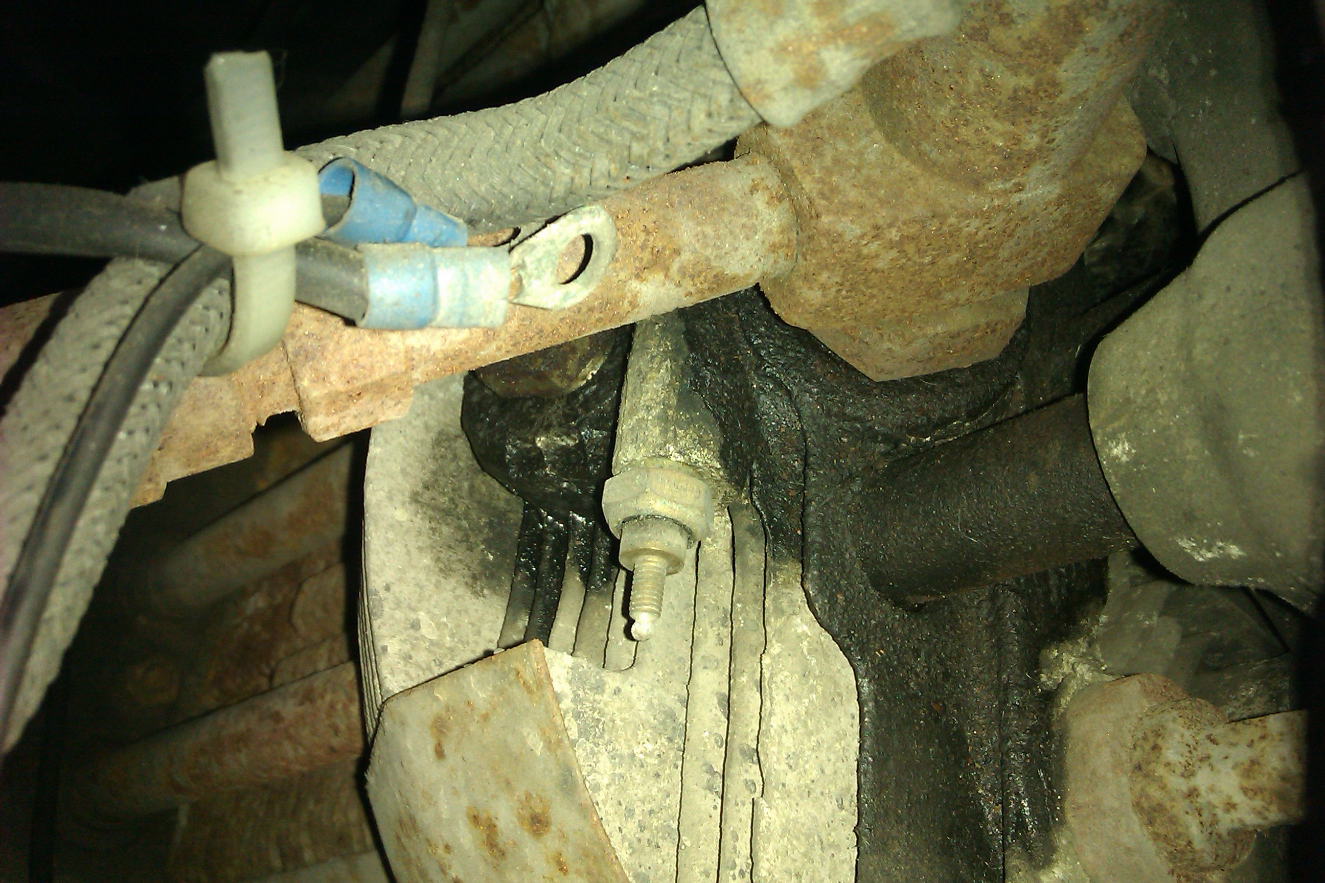

#10 Beitrag von Kai23 » 2015-10-04 11:36:17
Temperaturanzeige hat sich schnell geklärt, war etwas kreativ "angeschlossen"...
Hat dann wohl beim Gas geben Masse bekommen.
Mfg Kai
