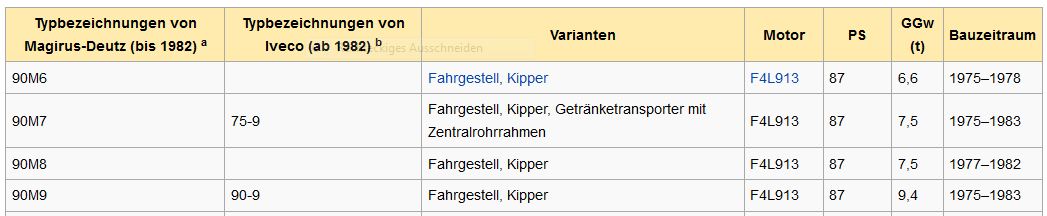

hallo gemeinde!
bei der suche nach einer passenden kupplung arbeite ich mich stück für stück voran.
dennoch wäre bei der suche nach passenden kupplungsteilen (für verbund von F4L912f bzw. F4L913 in verbindung mit ZF S5 24/3) eine schlüsselnummer von großer hilfe. leider kommen die vertretungen von DEUTZ, ZF, IVECO usw., sowie ich auch, ohne schlüsselnummer zu passendem fahrzeug nicht recht weiter. ;-( -verbaut war genannte kombination aus motor und getriebe in folgenden fahrzeugen:
quelle: http://de.wikipedia.org/wiki/Magirus-Deutz_MK-Reihe
