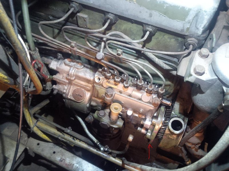

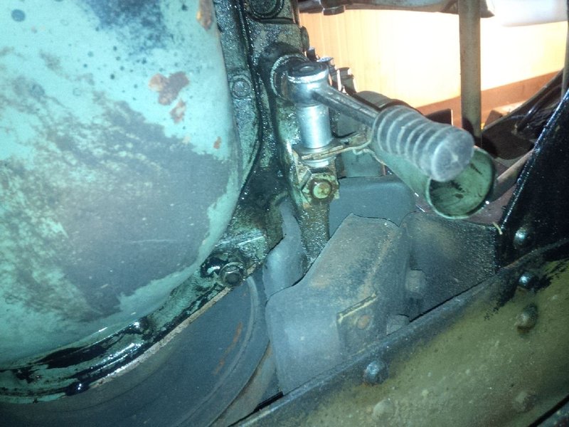

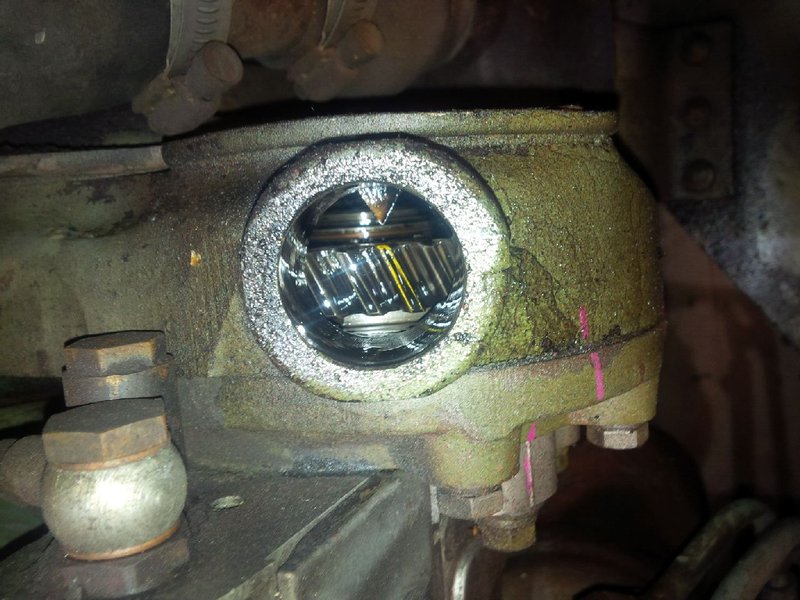

Ausbau:
Öleinfüllrohr ausbauen, dann den Motor drehen bis diese Markierung in dem Loch zu sehen ist.
Dann die Pumpe (mit Flansch) ausbauen.
Pumpe weg schicken, den Motor nicht mehr drehen, wenn sie wieder da ist einbauen (die Markierungen müssen dabei wieder übereinanderstehen).
Kein Hexenwerk

Die ESP muss nicht gekennzeichnet werden, sie ist durch die Markierung schon gekennzeichnet und kann sich nicht verstellen.
Der Motor darf nicht verdreht werden.
Wenn die Markierung im Rohr zu sehen ist, ist der 1.Zylinder in Arbeit.
Die zweite Markierung vom Motor (meist auf der Schwungscheibe) steht dann auch auf Markierung. Dies ist die Markierung die auf ersten und letzten Zylinder passt.
@Bergmaus, nicht verwirren lassen, für dich ist nur die eine Markierung auf dem Foto interessant.

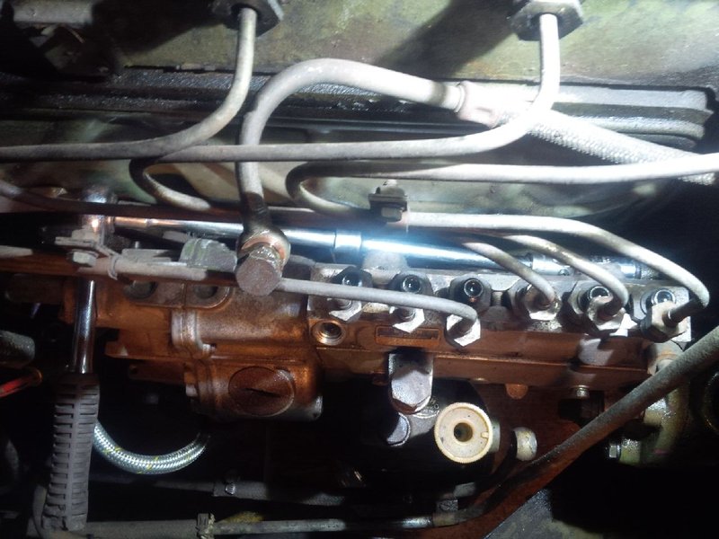

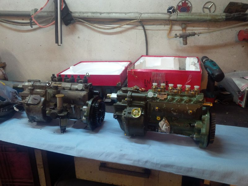

Der Nachteil wenn du dem Rüdiger die Pumpe schickst ist natürlich, dass du dann überlegen musst wo die nächste Rennstrecke ist
Hier noch ein paar Bilder:
Edit: die Bilder sind in umgekehrter Reihenfolge, ich werde es nie lernen
also von unten nach oben lesen.
- Dateianhänge
Zuletzt geändert von KU 65 am 2014-06-12 9:18:17, insgesamt 1-mal geändert.
Gruß Kai-Uwe
- KU 65
- Beiträge: 2670
Re: Fachmann für Mercedes 1113 gesucht (Einspritzpumpe)

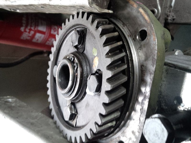

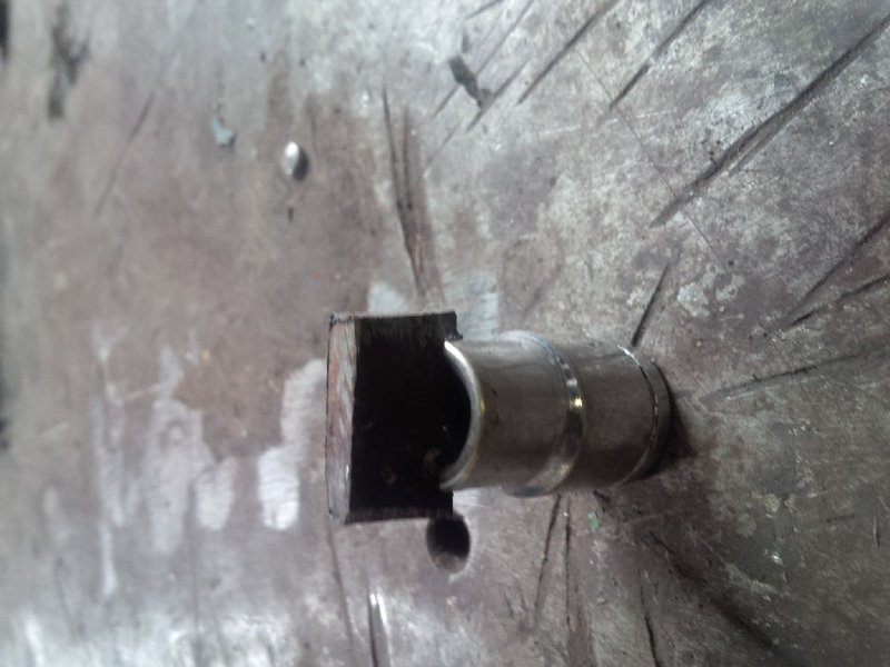

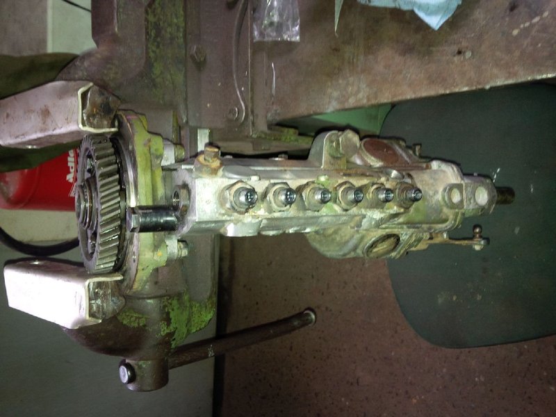

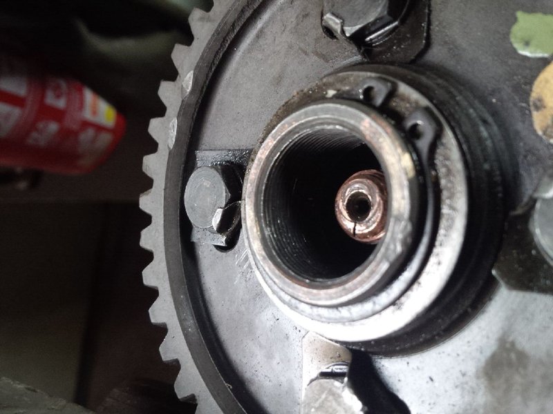

Und da ich gerade so schön dabei bin, hier noch den Rest meiner Pumpenumbau Geschichte, (nur für die interessant, die ihre Pumpe umbauen)
Bei meinem Pumpenumbau gab es noch das Problem, das der Spritzversteller in der Pumpe sitzt, bei der moderneren wird die Spritzverstellung über die Nockenwelle geregelt. Also musste ich das Zahnrad inkl. Spritzversteller an die neue Pumpe bauen (zu erkennen an den zusätzlichen Schrauben im Zahnrad)
Dafür habe ich mir aus einer alten Nuss und einem Stück Flacheisen einen Spezialschlüssel gebaut um die Mutter zu lösen, die das Zahnrad festhält.
Bei sämtlichen Boschdiensten hier in der Gegend war man leider nicht in der Lage mir mit dem passenden Abzieher das Zahnrad abzuziehen
Ich habe dann das Zahnrad vorsichtig erwärmt, dann schnell die Mutter ein paar Gewindegänge drauf gedreht und mit Kältespray gearbeitet.
Ein kleiner Schlag mit dem Hammer hat dann gereicht um das Zahnrad mit dem Spritzversteller ab zu bekommen.
Da das Zahnrad verkeilt ist, kann man es nicht verdrehen, Fertig.
nein, eine Reihen-ESP springt meistens auf UT zurrück. Für verschiedene Pumpen gibt es eine Vorrichtung zum lockieren auf FB bzw manche lassen sich durch festklemmen der Nockenwelle auf FB beim Einbau blockieren.LutzB hat geschrieben:Ne - die ESP kommt mit Sicherheit auf Förderbeginn 1. Zylinder eingestellt, aus einer Überholung zurück.
Gruß Helmut
Und nicht vergessen, bevor man den Motor dreht, Blockierschraube heraus nehmen, sonst ist das Pumpengehäuse zerbrochen!unihell hat geschrieben:Hallo
Ist nich das Erste mal passiert
Ist bei den Mercedes Pumpen nicht nötig, alles sehr schrauberfreundlich quasi Plug and Play.
Rausziehen, reinstecken fertig.
Die Pumpen sind von Bosch, es ist wumpe, ob sie an einen Mercedes, MAN, Deutz, KAT oder Leo geschraubt wird.
ich bezweifle, ob du je schon mal einen LP geschraubt hast, dann würdest du schrauberfreundlich anders definieren, aber jeder darf seine eigene Erfahrungen machen.Ist bei den Mercedes Pumpen nicht nötig, alles sehr schrauberfreundlich quasi Plug and Play.
sollten wir nicht besser beim Thema bleiben?
vielleicht ist es ja falsch rüber gekommen mit Mercedes Pumpe meinte ich die Pumpe vom 1113 bzw. Artverwandten.
Mit den ganzen Aussagen von Pumpe blockieren und zerbrochenen Pumpengehäuse verwirrt, nein verunsichert ihr ihn nur.
Es geht hier nicht um irgendwelchen KAT, MAN oder Deutz.
wenn ich so lese, fehlt hier der Überblick zu Pumpen und deren Eigenschaften. Die PE(S)6A hat einen Rücksprung von ca 2 Zähnen, egal ob Om352, 366, F6LXXX oder sonstwas. Wenn sie nicht zurückspringt ist sie bereits schwergängig. Das Thema lautet Fachmann für ...Einspritzpume.
