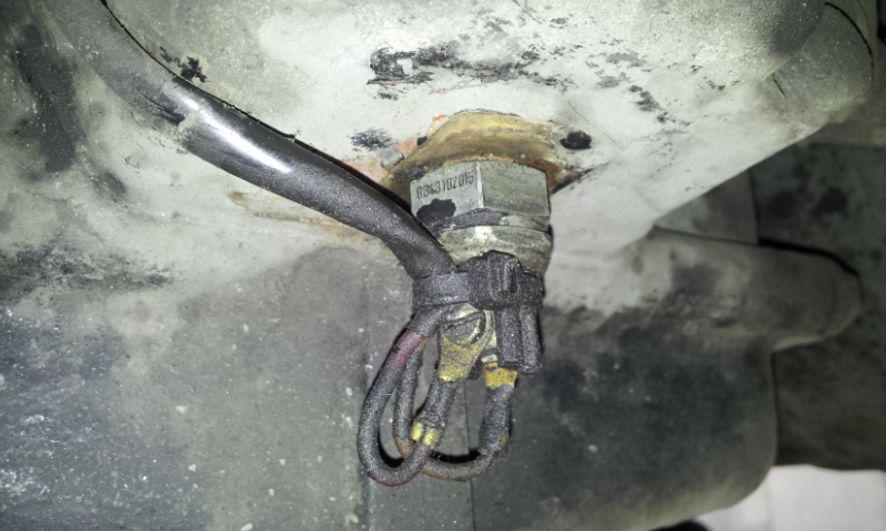

Re: Problem mit Mitteldifferential (Längssperre)
also ich habe das gleiche Problem dass das Licht immer leuchtet.....
jetzt hab ich mal gesucht und das gefunden:
http://www.ebay.de/itm/BOSCH-0343102015 ... 51aea77205
ist der das?
Wenn ja, kommt mir da Literweise Öl entgegen wenn ich den Schalter auswechsel?
Markus
ist der das?
Markus
Also mein "neuer " Schalter sah jedenfalls auch so aus.
Und ja es kommt dir Öl entgegen. Entweder bist du sehr schnell beim Tauschen oder du läßt vorher das Öl ab .
Vossi
Vossi
