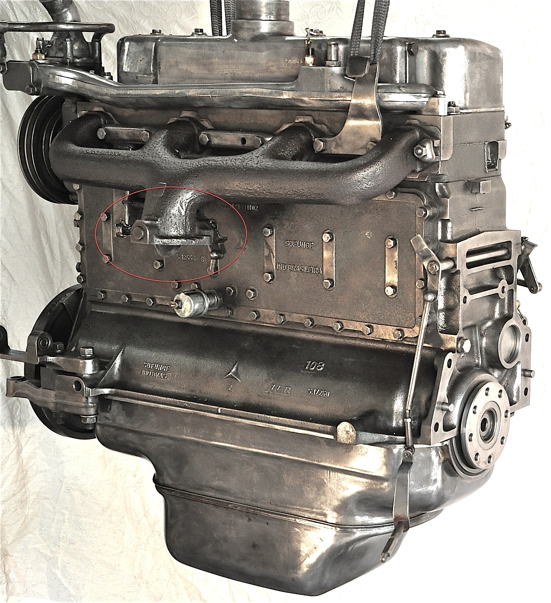

Sharleena
Beiträge: 834
Re: Motorbremse funktioniert nicht mehr am DB 710
#3 Beitrag von Sharleena » 2013-01-18 22:22:33
Hallo Bastos,
hier sieht man die Motorbremse und die Klappe recht gut (OM352).

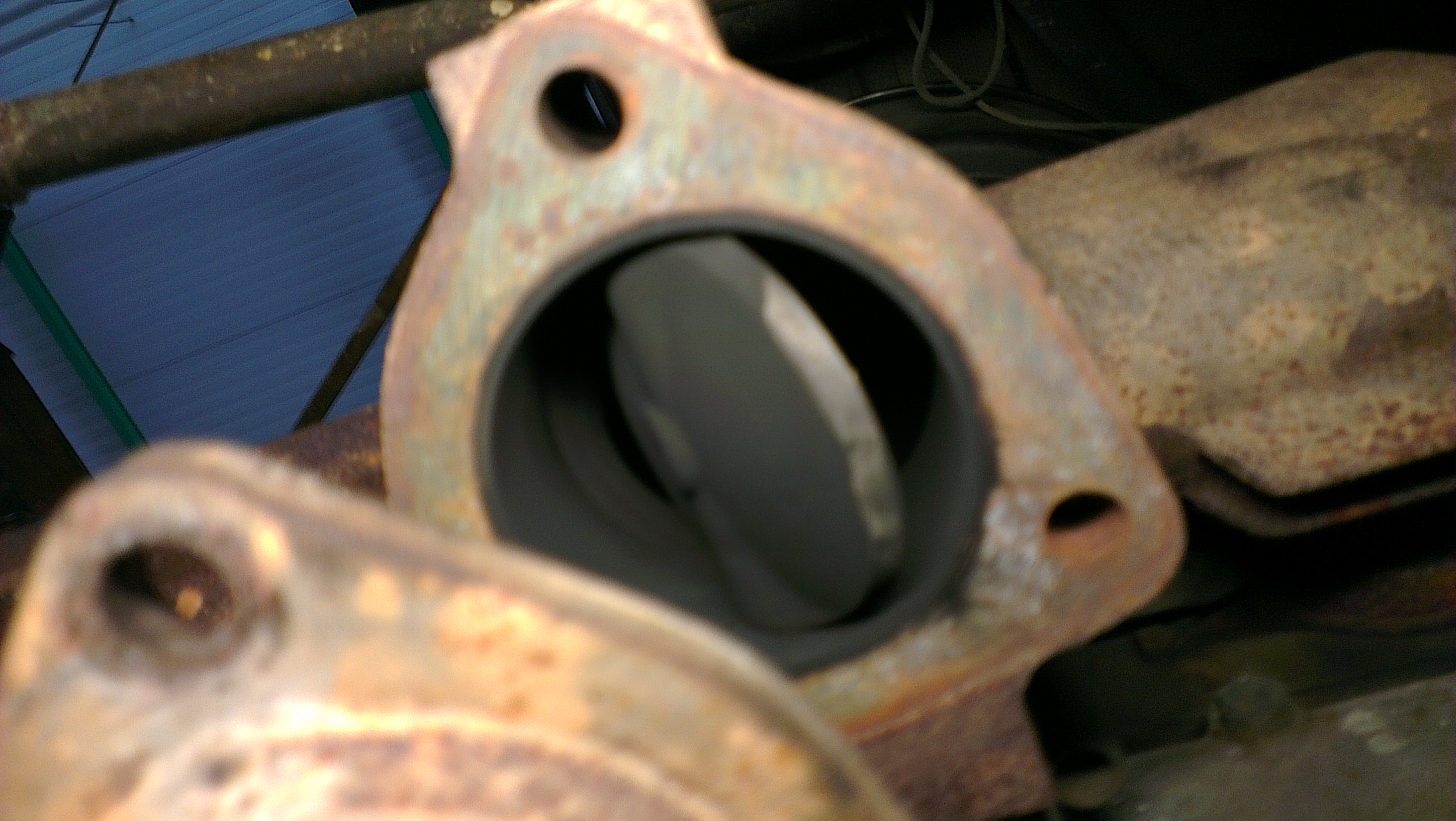

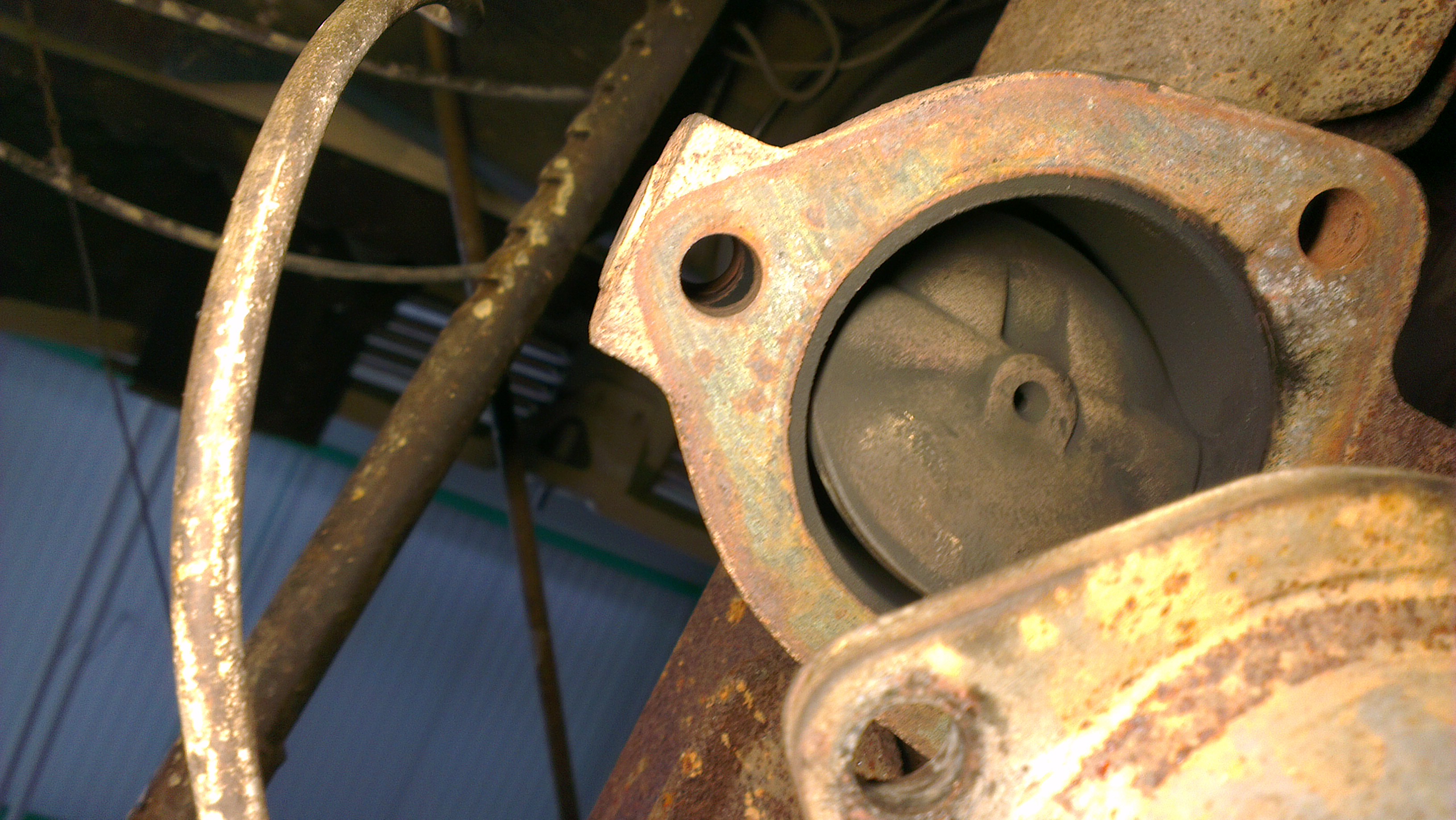

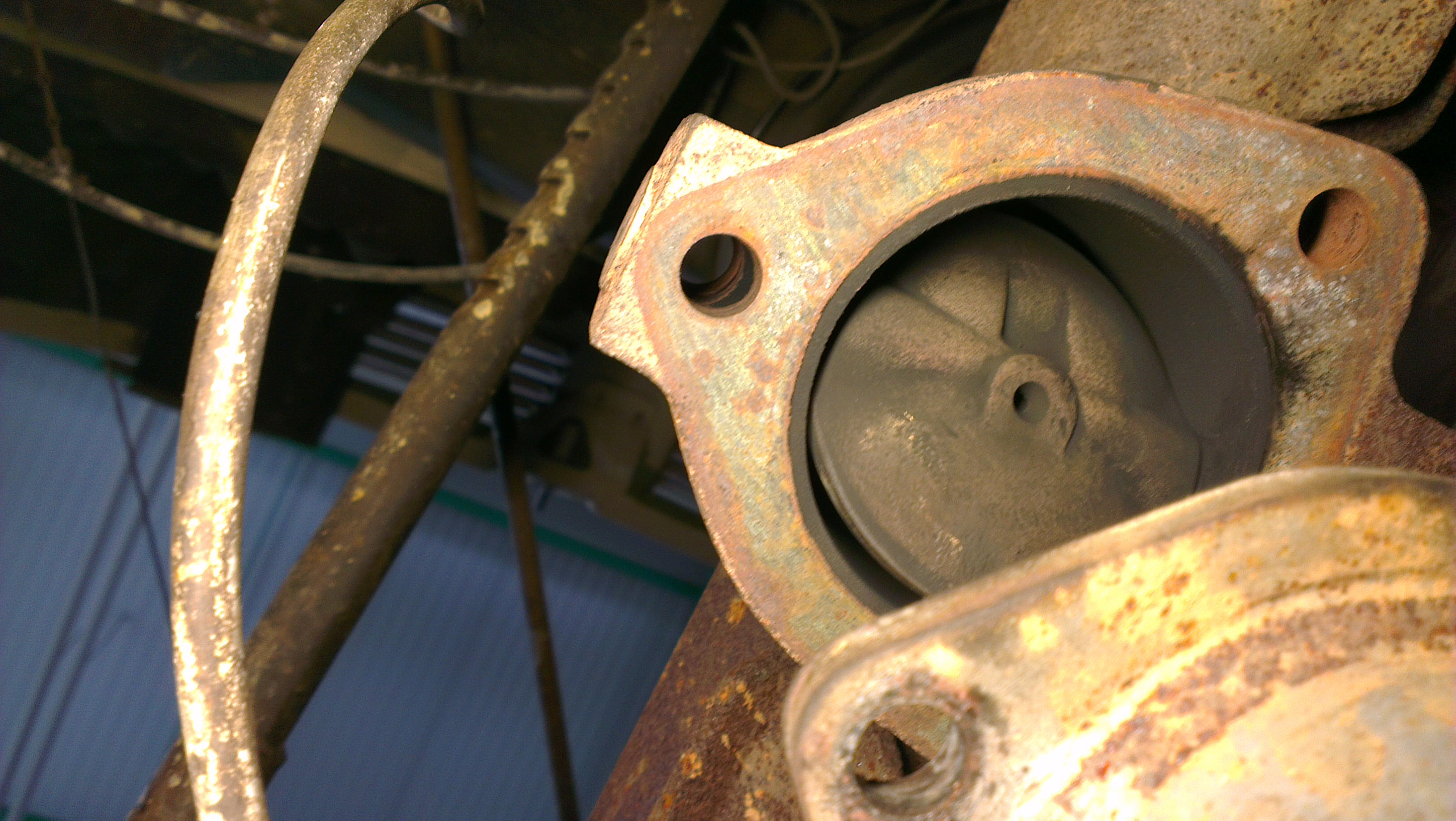

Zunächst Dank an Ulmer und Pete. Ich habe heute Zeit gefunden, die Klappe zu untersuchen. Hier die Stellungen der Klappe. Die macht nicht ganz zu und zu weit auf. Kann man die justieren?
Bastos
Klappe zu
Klappe zu
Klappe offen
Klappe offen

Bastos hat geschrieben:Zunächst Dank an Ulmer und Pete. Ich habe heute Zeit gefunden, die Klappe zu untersuchen. Hier die Stellungen der Klappe. Die macht nicht ganz zu und zu weit auf. Kann man die justieren?
Bastos
Das Problem hatte ich auch - die Klappe rutscht auf der Welle... Kannst mit Fummeln wieder justieren, hält aber nicht lange.
Ich hatte das Glück, einen anderen Krümmer zu bekommen. Ansonsten hatte ich den "Plan", ein Loch durch die Klappe und Welle zu bohren und am Besten gleich beim Bohren den Bohrer abzubrechen, dann ist das fixiert.... War meine Idee, ob's klappt kann ich nicht sagen.
Viel Erfolg!

#6 Beitrag von Bastos » 2013-01-20 12:30:32
Ja das habe ich gemerkt. Ich habe es glaube ich beheben können indem ich den Hebel, der auf der Welle sitzt ganz an die Klappe heran geschoben habe. Ist dort etwas Spiel, so kann die Klappe eine Stellung weiterspringen. Offensichtlich muss dort eine formschlüssige Verbindung zum justieren der Klappe sein. (Zahnscheibe o.Ä.). Naja ich hoffe das Problem damit beseitigt zu haben.

#11 Beitrag von Bastos » 2013-04-01 6:47:12
Also ich habe es dem Freddy nachgemacht und ein Loch gebohrt, Gewinde hineingeschnitten und mit einer M4 Senkkopf verschraubt. So wie es aussah war dort schon etwas vorher (siehe Bild - Loch in der Mitte). Kann es sein, dass es original ähnlich gesichert ist gegen Verdrehen auf der Welle? Übermorgen fahre ich zurück nach Deutschland. Dann weiß ich, ob es etwas gebracht hat. Fakt ist z.Z. brauche ich 20 l/km und die Klappe war bei Stellung offen nur zu einem Drittel geöffnet.
